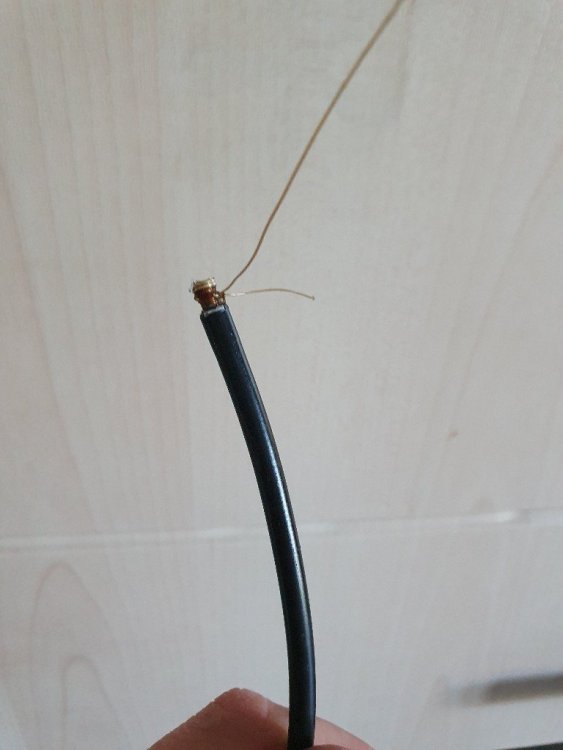

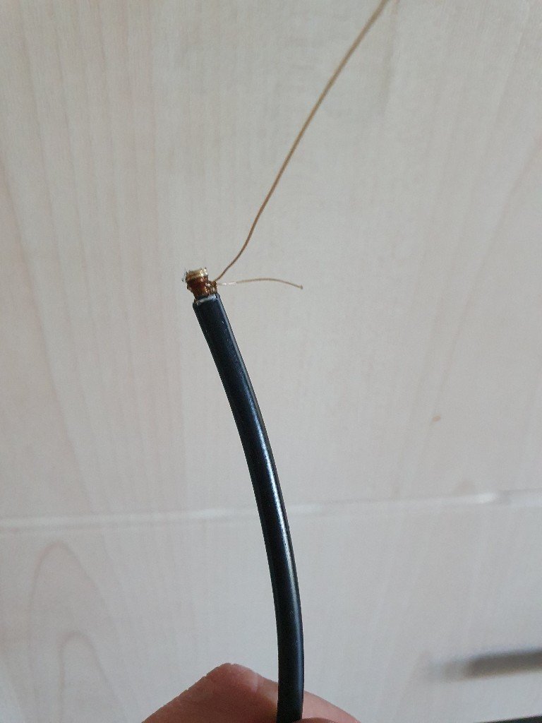

Gość Napisano 20 Kwietnia 2020 Napisano 20 Kwietnia 2020 Sprawa banalna, wystarczy wyciągając stary przewod, przyczepic do jego końca kawałek żyłki wędkarskiej ....żeby potem przewlec za jej pomocą drugi .... po dokladnie tej samej trasie...bez tego moze sie okazac iz przewleczenie samego przeowdu bez zyłki jest ...nie do wtkonania bez rozbiórki np widelca przy główce ramy lub nawet wyjęcia suportu, np w moim EM525 nei ma zadnej klapki rewizyjnej w okolicy mufy i grzebanie tam jak cos pojdzie nie tak...to wycisniecie pressfita :>> I najlepszy patent na przewleczenie to ... wbicie nie do końca PINu od oliwki ... niektore ramy maja na tyle male otwory iz zabezpieczone gumą fabrycznie nowe przewody z pentelką do przewlekania nie chca przejsc przez otwor w ramie... u mnie tak bylo w EM525.. musialem ten gumowy kapturek usunac i ciagnac za sam PIn zabezpieczony silikonem zeby sie oliwa nie wylalal. Przewod ideanie obcina sie nożykiem do tapet, jedyna trudna sprawa to wbicie pinu trzeba go wsadzic miedzy np dwa drewniane klocki i wbic młotkiem.... A tu pin, zatkany silikonem nic sie nie wylewa itd.. 17 minut temu, kamilloo napisał: Zamówilem gotowe hamulce hydrauliczne w sensie zalane itp gotowe do montażu na rowerze JEsli bedziesz to juz mial poskladane, to ... lipa, bo trzeba odkrecic przewod i byc moze obciac starą oliwke, bo to prawdopodobnie nie przejdzie przez otwory w ramie W mojej by nie przelazlo. Wtedy potrzebujesz nowy PIN i Oliwke do Twojego przewodu...
