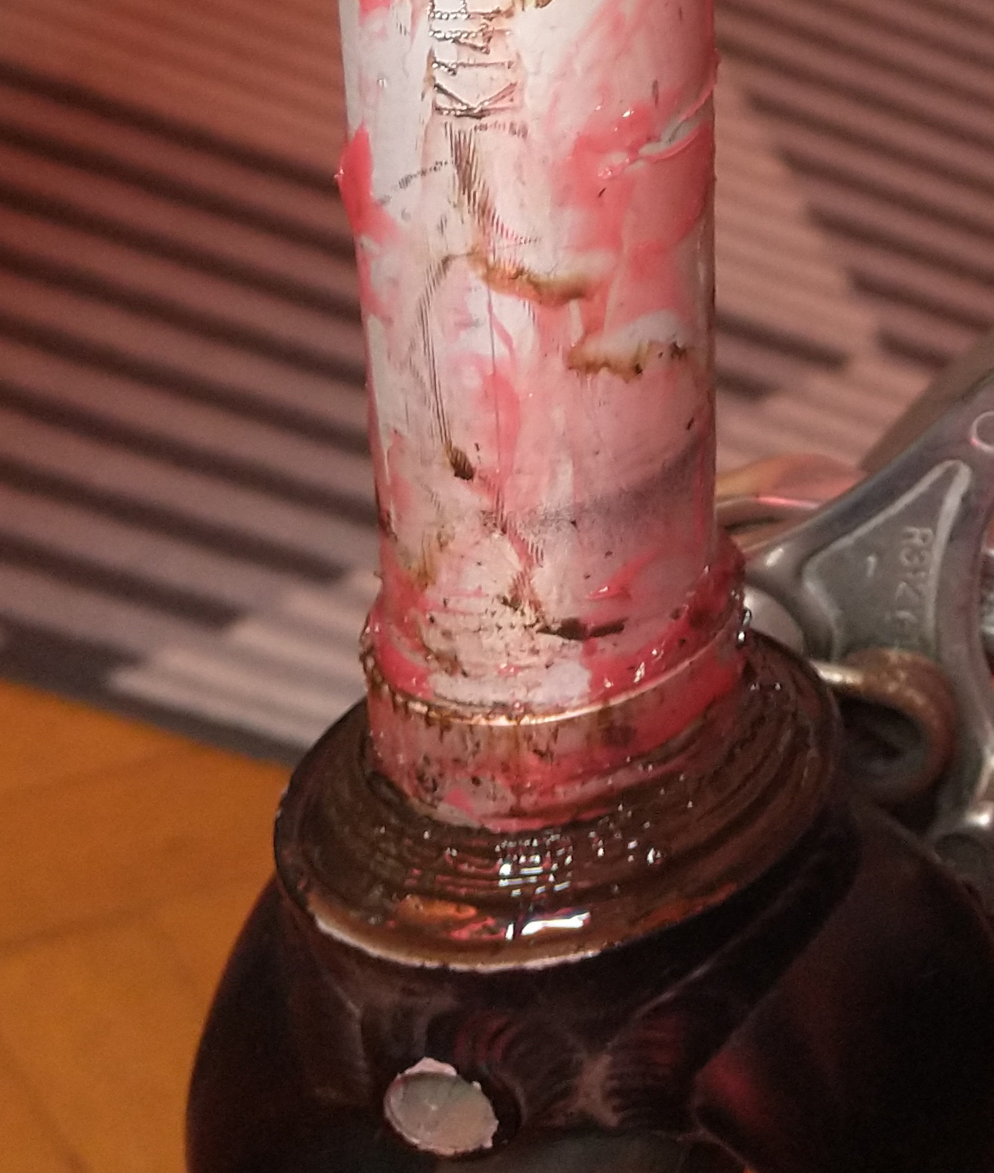

hyx Napisano 19 Kwietnia 2020 Napisano 19 Kwietnia 2020 Witam jaki widelec tzn jaka sterówka może być użyta w tej ramie tam jest overdrive czyli taki zgrubienie jak taper ale chyba nie do końca proszę o wytłumaczenie Ma być 1 1/8 czy taper też podejdzie
Mihau_ Napisano 19 Kwietnia 2020 Napisano 19 Kwietnia 2020 1. Wyczyść ten smar, wstyd wrzucać takie zdjęcie 2. Zmierz sobie mufy w ramie choć z tego co kojarzę masz 1 1/8 i 1 1/4 ale nie wiem gdzie leży problem skoro masz ten widelec i stery w łapach.
hyx Napisano 19 Kwietnia 2020 Autor Napisano 19 Kwietnia 2020 Nie mam suwmiarki Ma ktoś gianta ramę i wymieniał na widelec karbonowy z overdrive nigdzie nie ma info czy taper podejdzie czy tylko 1 1/8
radziuGD Napisano 19 Kwietnia 2020 Napisano 19 Kwietnia 2020 Kup widelec gianta overdrive i po temacie
hyx Napisano 13 Czerwca 2020 Autor Napisano 13 Czerwca 2020 nie ma na rynku wtornym takich widelcow z dluga rura sterowa a niestety taka trzeba przy defy gdyz ma dluga rure sterowa taper nie podejdzie z innym lozyskiem ? naprawde nikt nigdy na tym forum nie zmienial alu widelca w ramie gianta na carbonowy ?
