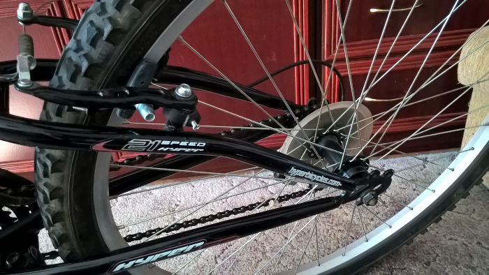

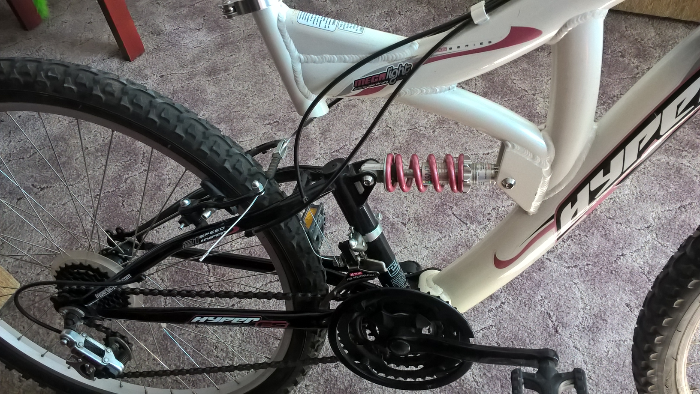

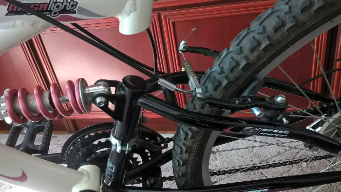

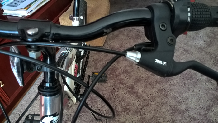

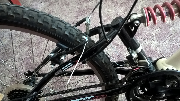

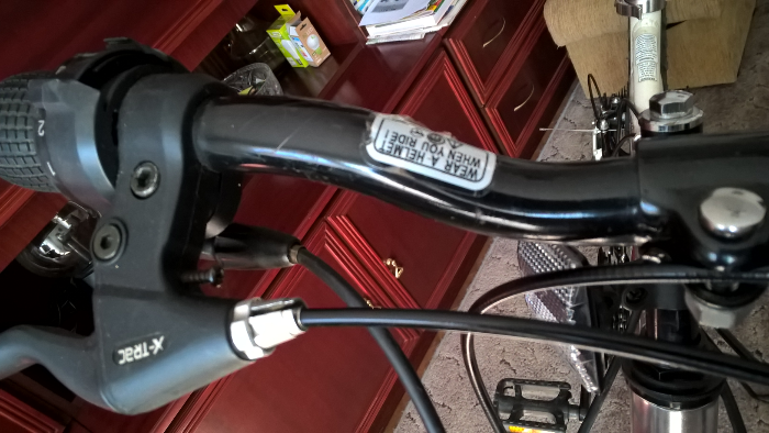

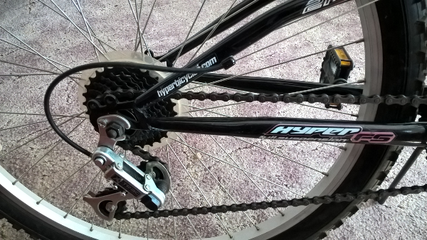

Witam 1f642.png:) Czy jest tu ktoś kto się zna na rowerach ?:)
Mam problem, ponieważ rower,który posiadam ciężko chodzi.
Był używany do tej pory tylko kilka razy z właśnie tego powodu.
Czy po zdjęciach dałoby rade wywnioskować co może być z nim nie tak ?
Nie jest to na pewno z powodu nienapompowanych opon 1f642.png:)
Czy np ,przyczyna mogłaby tkwić w tym ,że linki (te szare) zostały włożone do niewłaściwych pancerzy?
Zmiana przerzutek też nic nie daje,

Patrząc na zdjęcia można powiedzieć tylko że ten typ tak ma .  A tak na poważnie - ciężki rower z pseudo amortyzacją na grubych oponach nigdy nie będzie demonem prędkości . Pytanie co znaczy że ,,ciężko chodzi " ? Tak czy siak chyba wróż(ka ) zna odpowiedź dysponując taką ilością danych .
Szukaj w realu kogoś kto potrafi serwisować rowery albo zanieś do serwisu . To nie jest złośliwość tylko po prostu nie da się przez neta .
"zemsta chrzestnego"
Ciężki rower, szerokie, słabej jakości opony, słabej jakości łożyska. Do tego aerodynamika jeźdźca na tym sprzęcie słaba.
Dużo mocy z pedałowania przejmuje ta śmieszna sprężyna, skręć to jak najmocniej
Trzeba przyznać, że wygląda jak nówka :) Powiesić na ścianie i obserwować.
Co to znaczy "ciężko chodzi"? Koła się nie kręcą? hamulce ocierają? coś hałasuje?
Jaka masa , wzrost , płeć osoby używającej? Czy koło przednie/tylne można łatwo zakręcić ręką i potem swobodnie się kręci kilkanaście obrotów? Czy Koła mają luz osiowy( chwycić za oponę i szarpać na boki)? Czy korba kręci się bez oporów po zdjęciu łańcucha( zrzucić z najmniejszej zębatki w lewo na ramę)? Jaką prędkość maksymalną jest użytkownik w stanie utrzymać w średnim wysiłku( można swobodnie rozmawiać), mocnym( nie można łatwo rozmawiać), maksymalnym( krótki sprint 10 sekund)? Kondycja użytkownika- czas biegu na 100m/ 1000m/ inny dystans? Czy łańcuch jest poprawnie nasmarowany? Jakie ciśnienie w oponach ( w barach/ paskalach nie mocno / średnio)? Co słychać podczas jazdy( obcieranie łańcucha szum pisk stukanie rytmiczne)?
PS mam 2 takie rowery ponad 10. letnie, kupione za 300zł w markecie( oczywiście zadbane pod względem obsługi), nie sposób poczuć różnicy pod względem "ciężko chodzenia" w porównaniu do górskiego hardtaila z przedziału 1500pln nowy czy trekkinga z przedziału 3k pln nowy ( uwzględniając inne pozycje i opony ofc, do prędkości 20 km/h nie ma to jednak wielkiego znaczenia)
 Ciężki rower ciężko chodzi. Sam mam w piwnicy zdobycznego po pijaku takiego klamota. Coś przy nim grzebię, ale już widzę, że będzie niezła kotwica.

Oczywiście, że taki rower, jeśli tyko nie będzie miał jakichś wyraźnych problemów typu za ciasno skręcone piasty i suport (tu jest chyba jeszcze taki starego typu, na wiankach), skorodowane kulki łożyskowe i duże wżery na konusach, brak smaru, zatarte kółka w przerzutce, oblepiony mieszanką zgęstniałego oleju i piachu łańcuch (dodatkowo skorodowany) może "chodzić" całkiem lekko. Masa na pewno będzie odczuwalna, ale te 17-18 kg to jeszcze nie tragedia, wiele "holendrów" waży znacznie więcej (nawet 22 kg, takie z piastami wielobiegowymi, hamulcami rolkowymi, dynamem w piaście, masywną stopką, regulowanym na "wajchę" mostkiem itp.). Opony w tym rowerze tak na oko ważą z 800 -1000 g sztuka i są to tzw. "kartoflaki", sztywne i toporne. Tutaj niewielkim kosztem można sporo poprawić, bo nawet w cenie 30-50 zł/szt. da się już znaleźć lżejsze i lepiej się toczące opony.

Proszę rozwinąć myśl "ciężko chodzi".
Ciężko chodzi do drugiego górala którego mam , jechać sie nie da ,po kilku metrach sie odechciewa jechać dalej.Strasznie wolno jedzie mimo uzycia dużej siły odemnie,ja porównuje do drugiego roweru , który mam.
Nikt po zdjęciach nie oceni, ani po tym "rozszerzonym" opisie.
Musisz po kolei sprawdzić każdy kręcący się element czy chodzi lekko, czy z oporami. Przez internet tego nie zrobimy.
Koła:
- sprawdź czy hamulce nie ocierają o obręcz lub oponę
- na wszelki wpadek rozepnij hamulce i ręką zakręć każdym kołem, kręcą się swobodnie, czy dosyć szybko zatrzymują się? Nie zapomnij potem zapiąć hamulców
Korba:
- zrzuć łańcuch na najmniejszą zębatkę, a potem całkiem na ramę, upewnij się, że łańcuch nie zahacza o zębatkę i zakręć korbą, zwróć uwagę czy lekko się kręci, nie ma jakichś zacięć
- pedały kręcą się swobodnie, płynnie?
Tylna przerzutka:
- w miarę możliwości poluzuj łańcuch (np. odginając wózek do przodu) tak, żeby dało się swobodnie zakręcić kółeczkami, chodzą swobodnie czy z oporem?
- łańcuch nasmarowany, nie ma sztywnych ogniw?
Jeśli budżet mały to naprawdę sprzedać ten rower ( póki jest cały, sprawny i wygląda ) i kupić za te 300 pln coś takiego : ( jeśli to ma być "góral" )
