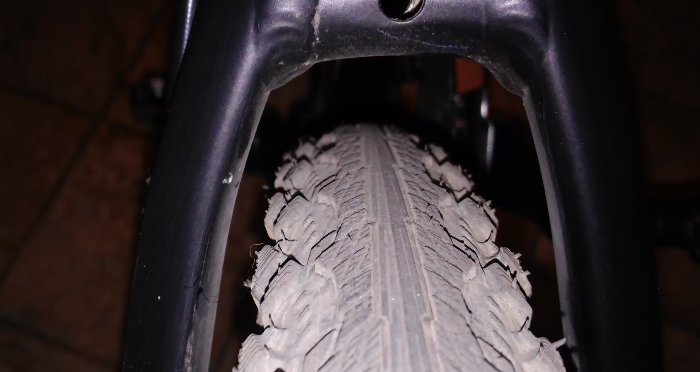

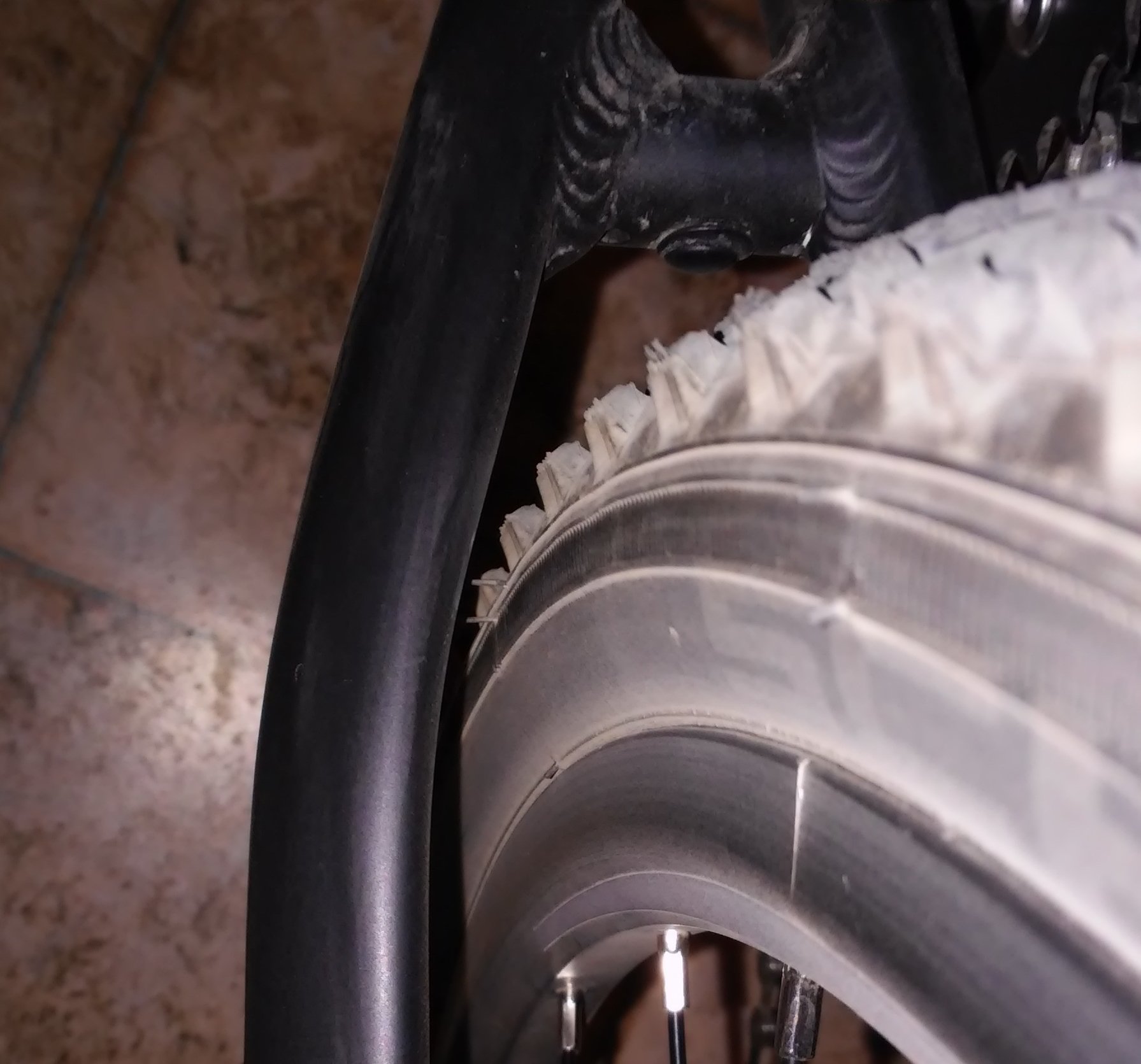

kosmonauta80 Napisano 18 Kwietnia 2020 Napisano 18 Kwietnia 2020 Jakieś 500 km temu zamontowałem opony Schwalbe Hurricane w rozmiarze 28 x 1,6. Wynikało to z pozytywnych doświadczeń ze starego roweru, gdzie zamontowane są opony w rozmiarze 26 x 1,9 i te się naprawdę sprawdzały. Te większe są jednak zamontowane na rowerze cross, którym śmigam po trochę innych terenach: szosa (70%), szuter (20%) i miasto (10%). No i przyznam, że są one trochę za wąskie. Więc przymierzam się do zakupu szerszej wersji, miejsce w ramie akurat na 2.0 pozwoli. Ponieważ Schwalbe nie oferuje nic podobnego w tym rozmiarze (semislick), to chciałem się zapytać co byście polecili? Cena oraz masa nie gra roli, liczy się przyczepność oraz odporność.

some1 Napisano 18 Kwietnia 2020 Napisano 18 Kwietnia 2020 Opona 29x2.0 może się nie zmieścić do crossa, zwłaszcza z tyłu.
kosmonauta80 Napisano 18 Kwietnia 2020 Autor Napisano 18 Kwietnia 2020 W tym momencie (opona 1,6) jest jeszcze 5 mm luzu.

some1 Napisano 18 Kwietnia 2020 Napisano 18 Kwietnia 2020 2 minuty temu, kosmonauta80 napisał: W tym momencie (opona 1,6) jest jeszcze 5 mm luzu. Patrzysz odstęp do ramy, czy do przedniej przerzutki, bo to ona często ogranicza rozmiar tylnej opony. Teraz masz opony 42-622, opona 2.0 to 50-622. Na papierze ma średnicę większą o 8 milimetrów, w realu zależy od konkretnego modelu i szerokości obręczy na którą założysz. Ale będzie też o te około 8 mm wyższa. Jeszcze pytanie na jakim ciśnieniu jeździsz, bo skoro narzekasz, że te opony są za wąskie, to zgaduję że dużym. Na Hurricane'ach niby minimalne ciśnienie wydrukowane na oponie to 3,5 bara, ale jeśli nie masz nadwagi, możesz zejść w okolice 2,5.
kosmonauta80 Napisano 18 Kwietnia 2020 Autor Napisano 18 Kwietnia 2020 Chodzi o odstęp od ramy. Ciśnienie to nieco ponad 3.5 bara.
