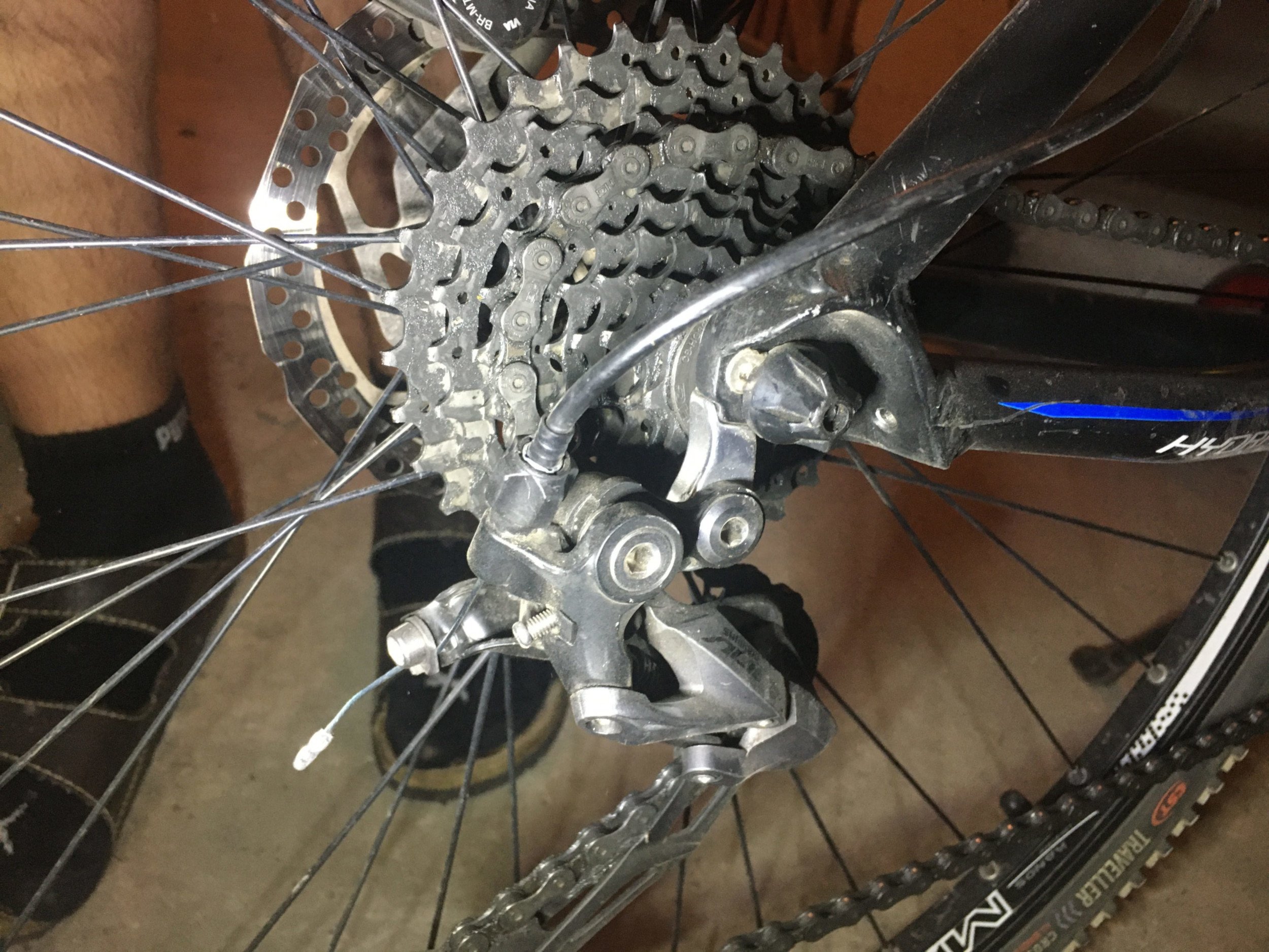

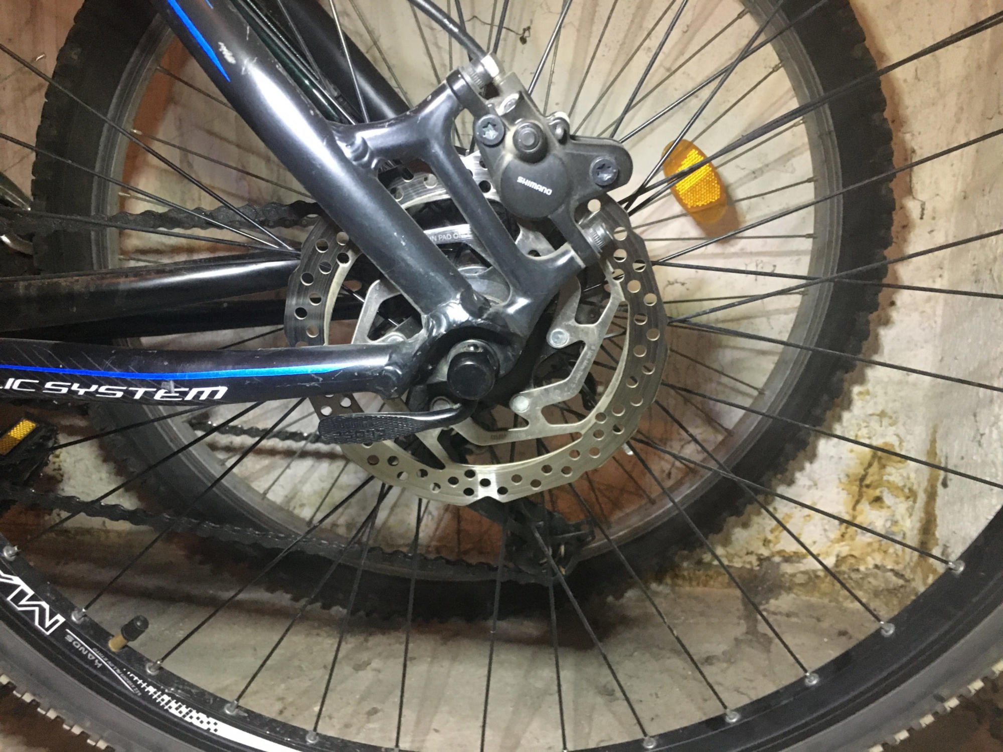

PaniczPajonk Napisano 16 Kwietnia 2020 Napisano 16 Kwietnia 2020 Cześć! Przymierzam się do zakupu sakw CROSSA dry big i w związku z tym muszę zaopatrzyć się w bagażnik. Bagażnik prawodpobnie kupię również Crossy. Niestety dziś odkryłem, że mój Kands Avangarde (2017) nie ma dodatkowej dziury na jego zamocowanie jaka np. jest w rowerze mojej żony. Znalazłem w internetowych poradnikach conajmniej 10 sposobów na obejście tego problemu, jednak proszę was o pomoc w doborze tego najsensowniejszego w moim przypadku. Nie jestem fachowcem w serwisowaniu, zwykle oddaję swój rower do serwisu, jednak aktualnie przez wirusa wszystko pozamykane. Fotki mojej ramy w załączniku. Proszę o poradę aby było wszystko miało sens i stabilnie trzymało sakwy.
WaGiant Napisano 16 Kwietnia 2020 Napisano 16 Kwietnia 2020 Przejrzyj ten temat , na końcu jest link . Patrząc na ramę bagażnika mocowanego na oś raczej nie założysz . W każdym razie nie kupowałbym w ciemno .

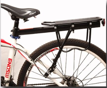

JWO Napisano 17 Kwietnia 2020 Napisano 17 Kwietnia 2020 Poszukaj czegoś takiego: Poniżej zdjęcie na moim rowerze z sakwami, nie mam niestety zdjęcia bez sakw. Jest trochę wysoko, bo mogłem go zamocować tylko do sztycy.
Gość Napisano 17 Kwietnia 2020 Napisano 17 Kwietnia 2020 A tak przy okazji daj trochę oleju na ten łańcuch!
PaniczPajonk Napisano 17 Kwietnia 2020 Autor Napisano 17 Kwietnia 2020 33 minuty temu, Danuel napisał: A tak przy okazji daj trochę oleju na ten łańcuch! Właśnie wczoraj zabrałem się za mycie roweru i czyszczenie łańcucha i dojrzałem brak dziur w ramie Aktualnie jest czysty i nasmarowany. Dzięki za uwagę! 5 godzin temu, JWO napisał: Jest trochę wysoko, bo mogłem go zamocować tylko do sztycy. Jest to jakieś rozwiązanie. A czy worek crossy czy inny podobny lub namior zmiescilby sie jeszcze pomiedzy sakwy na bagaznik czy jego wysokość już to uniemożliwia? Bo po zdjęciu ciężko stwierdzić.
