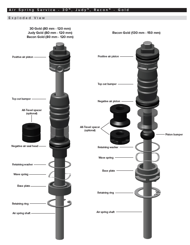

cervandes Napisano 15 Kwietnia 2020 Napisano 15 Kwietnia 2020 Cześć. Rozważam zakup amortyzatora, ale mam obawy co do zmiany jego skoku. Potrzebuję 100mm, tymczasem ten z oferty ma skok 120mm. Co jest potrzebne aby mu zmienić skok? https://allegro.pl/oferta/nowy-amortyzator-rock-shox-recon-gold-rc-27-5-120-8926504822 Pozdrawiam Cytuj
KSikorski Napisano 15 Kwietnia 2020 Napisano 15 Kwietnia 2020 Baryłka dystansowa do sprężyny powietrznej jest potrzebna. Cytuj
WaGiant Napisano 15 Kwietnia 2020 Napisano 15 Kwietnia 2020 (edytowane) Mój recon ma już ładnych kilka lat i mogło coś się zmienić . Skok zmieniali mi w serwisie , z tego co zrozumiałem to operacja polega na przełożeniu jakichś podkładek z nad ( czegoś tam ) na pod ( coś tam ) . Czyli nie były potrzebne dodatkowe części tylko narzędzia i wiedza . Mój amor był opisany w katalogu jako 80/100/120 . Edytowane 15 Kwietnia 2020 przez WaGiant Cytuj

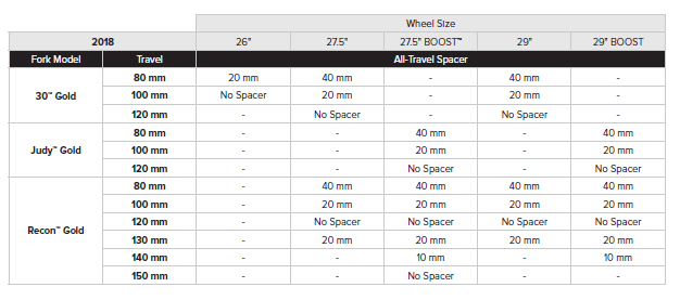

KSikorski Napisano 15 Kwietnia 2020 Napisano 15 Kwietnia 2020 Reba nie różni się jakością działania od recona gold. Para cierna (golenie/uszczelki) ta sama, tłumik też ten sam. Recon to reba z nadwagą. Natomiast sam skok reguluje się dokładaniem lub ujmowaniem "All travel spacer". Z ostatniej tabelki wynika, że 27,5" 120 mm nie ma spacera, a do zmiany na 100mm potrzebujesz jednej sztuki 20mm. Jeśli będziesz potrzebował, a nie uda Ci się kupić to mogę wyjąć taki ze swojego i odlać kopię z silikonu 80 ShA. 1 Cytuj
