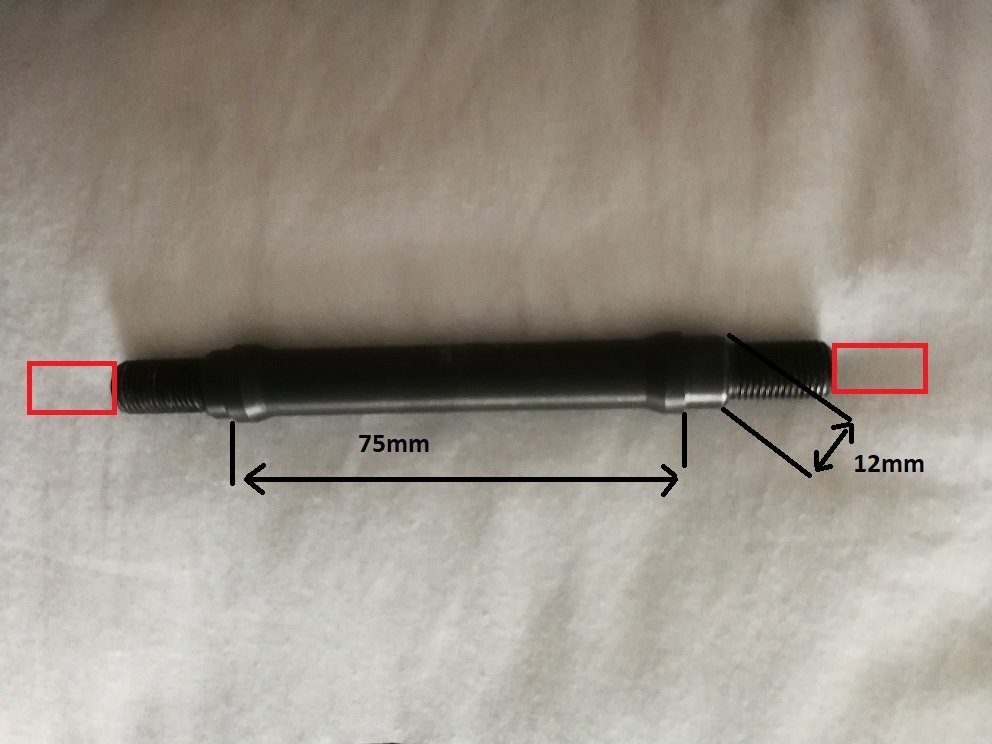

przemekser Napisano 14 Kwietnia 2020 Napisano 14 Kwietnia 2020 Witam, szukam dłuższej osi piasty do roweru dziecięcego woom tak aby możliwe było zamocowanie kółek podporowych. Piasta którą mam ma 12cm i kończy się na widełkach a koło jest blokowane wkręcanymi w nią śrubkami m6. Aby bezpiecznie zamocować kółka potrzebuję dłuższej osi która wystawałaby za widełki i była przykręcana nakrętką. Jest to oś na łożyska maszynowe 12mm i rozstaw łożysk 75mm. czy ktoś ma pomysł z czego można coś takiego dopasować? Dołączam zdjęcie...
przemekser Napisano 14 Kwietnia 2020 Autor Napisano 14 Kwietnia 2020 Teraz, SoloTM napisał: Koło kupić. Do nowego roweru? Gratulacje pomysłowości.
SoloTM Napisano 14 Kwietnia 2020 Napisano 14 Kwietnia 2020 Masz koło do którego nie ma części zamiennych. Na 99,99999 procent nie dostaniesz nic do tej piasty.
chudzinki Napisano 14 Kwietnia 2020 Napisano 14 Kwietnia 2020 Do tokarza i po problemie. A tak na marginesie - skoro producent nie przewidział takiej możliwości to może dziecko za małe .
