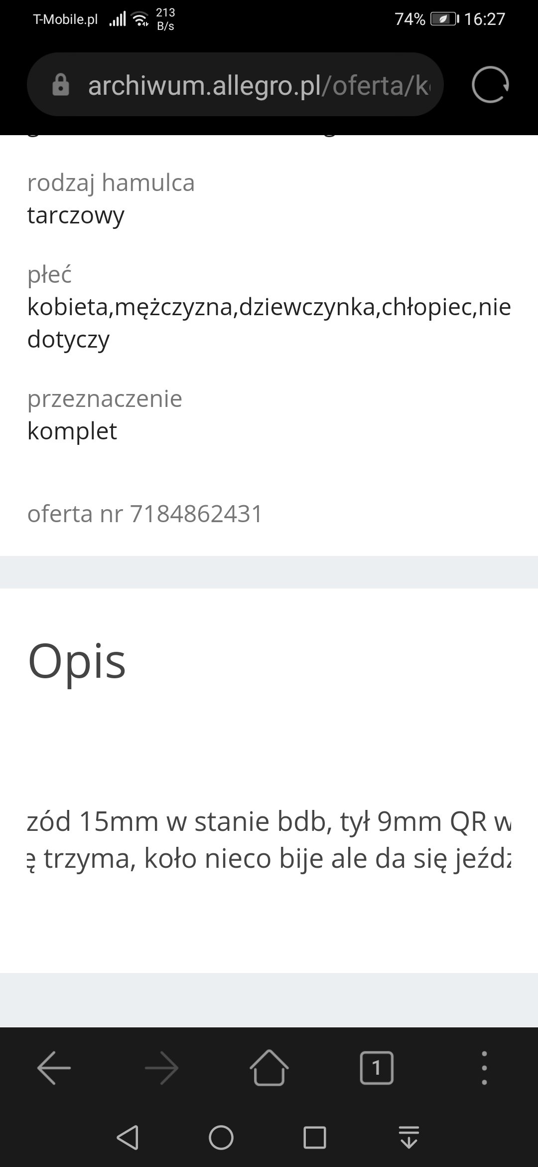

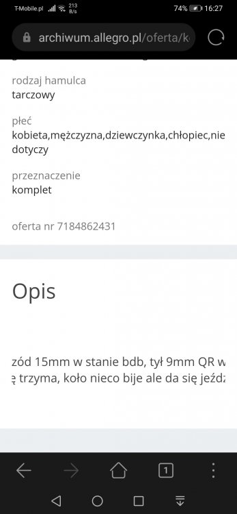

cervandes Napisano 13 Kwietnia 2020 Napisano 13 Kwietnia 2020 Zerknąłem w necie co piszą i trafiłem na TO https://www.olx.pl/oferta/kola-giant-s-xc2-29er-CID767-IDCSgVz.html Jaki Ty masz rozmiar tych kół?
