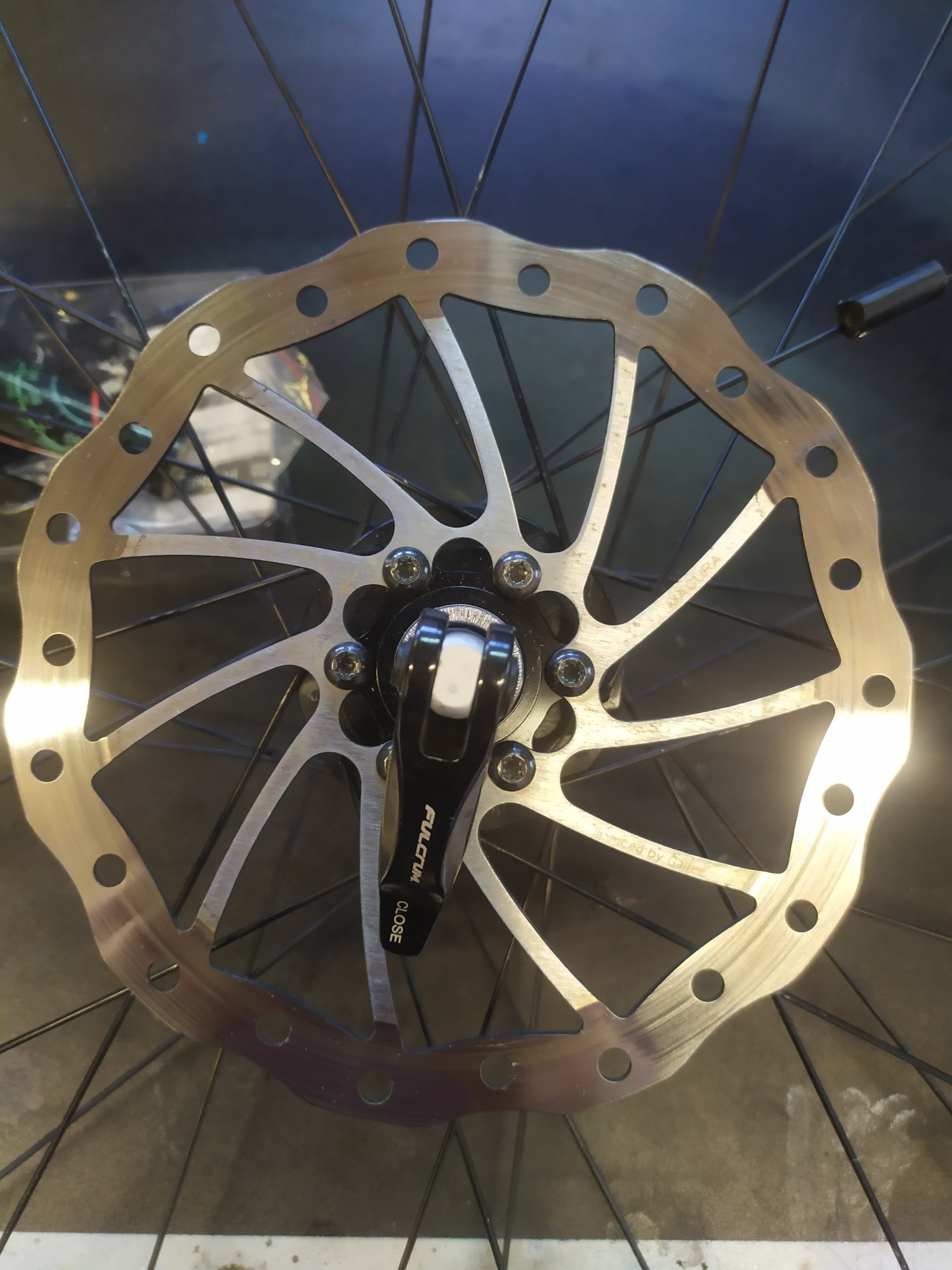

Blueforce Napisano 10 Kwietnia 2020 Udostępnij Napisano 10 Kwietnia 2020 Prosiłbym o zdjęcie powierzchni tarczy. Ja bym zrobił osłonę na całą tarczę z zaciskiem i miał hamulec w kąpieli wodnej, świetnie hamuje i nie da się go przegrzać Cytuj Odnośnik do komentarza Udostępnij na innych stronach More sharing options...
kubiako Napisano 12 Kwietnia 2020 Autor Udostępnij Napisano 12 Kwietnia 2020 Daje fotkę tarczy. Kąpiel wodna była by ciekawym rozwiązaniem gdyby nie skrzypienie na mokro Cytuj Odnośnik do komentarza Udostępnij na innych stronach More sharing options...
Blueforce Napisano 12 Kwietnia 2020 Udostępnij Napisano 12 Kwietnia 2020 Hmm na pewno jest to jedna z lepszych zagadek jakie spotkałem na forum. Tarcza wygląda normalnie. Może jest jakaś kontaminacja na powierzchni tarczy i w połączeniu z wodą zmienia wsp. tarcia statycznego i kinetycznego? Piszczenie jest spowodowane przechodzeniem z tarcia statycznego na kinetyczne na statyczne na kinetyczne .... itd wiele razy na sekundę, stad wibracje tarczy które przenoszą się na ośrodek- powietrze i słyszymy pisk. Ja proponuje zeszlifować tarczę papierem 600 okrężnie/ poprzecznie, by mieć rysy jak na nowych tarczach, odtłuścić alkoholem izopropylowym- ważne, nie inne środki klocki leciutko na 300, w poprzek,by rysy były prostopadle do kierunku w jakim działają, spryskać izopropanolem, i jak to wyschnie i złożysz to co do joty robisz to co na filmie, nic innego, czekasz dzień i znowu to co w filmie, powoli będą zyskiwać na sile, nawet nie testuj jak hamują, będzie słabo ale z czasem wzrośnie. Swoje metaliki chyba 3, 4 razy tak docierałem, i potem podczas jazdy nie hamowałem nigdy do pełnego zatrzymania. Cytuj Odnośnik do komentarza Udostępnij na innych stronach More sharing options...
