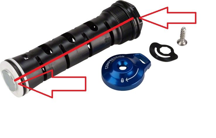

piter614 Napisano 10 Kwietnia 2020 Udostępnij Napisano 10 Kwietnia 2020 20 godzin temu, lolki123 napisał: Czyzby za mała ilosc oleju? bo na filmiku u Szajbajka widze 150 ml.... a w instrukcji znowu 120ml... Popatrz na foto mierzysz tłumik tak i tyle w ladze ma zastać przestrzeni wolnej bez oleju może być np 2-3 mm mniej Inaczej mówiąc jak tłumik ma np 80 mm to tyle ma zastać od góry do lustra oleju Cytuj Odnośnik do komentarza Udostępnij na innych stronach More sharing options...

djfender Napisano 26 Kwietnia 2020 Udostępnij Napisano 26 Kwietnia 2020 Robiłem właśnie pełen serwis Recona RL 100m (solo air). Wg manuala 118ml oleju 5wt do lagi z tłumikiem i tyle wlałem. Zmierzyłem z ciekawości - do lustra oleju 87 mm, dł tłumika wg powyższego to 90 mm, czyli kilka mm tłumik jest zanurzony w cieczy i działa perfekcyjnie. Cytuj Odnośnik do komentarza Udostępnij na innych stronach More sharing options...
