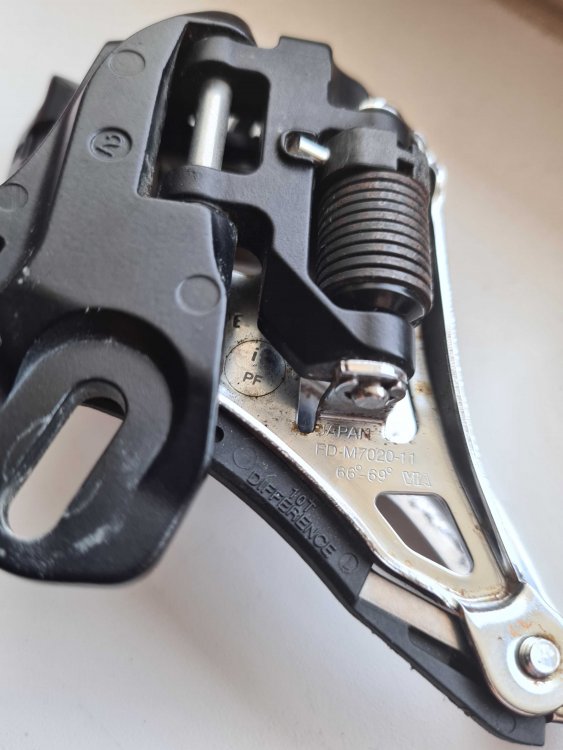

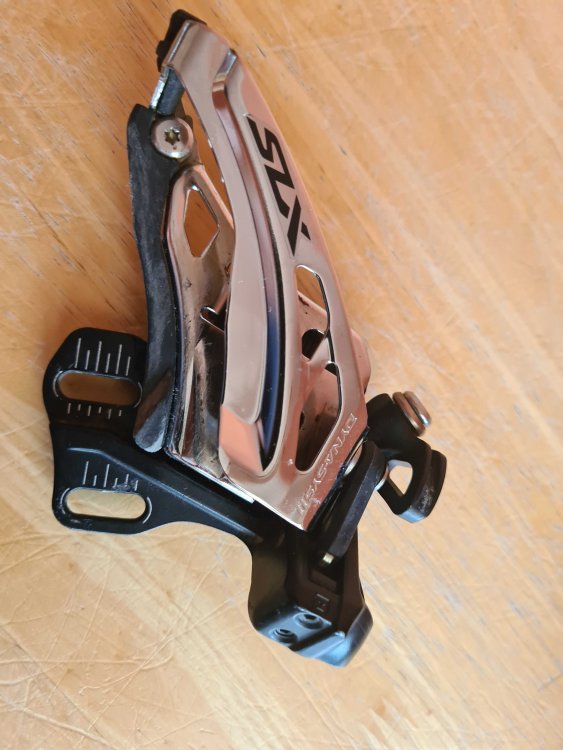

kamilloo Napisano 10 Kwietnia 2020 Autor Napisano 10 Kwietnia 2020 Panowie czy ta przerzutka obsluzy korbe 36 22 ?

KurczakNorris Napisano 11 Kwietnia 2020 Napisano 11 Kwietnia 2020 Piasty niezłe, choć łożyska kulkowe. Obręcze mogłyby być szersze w środku (mają 19 mm, to taki standard, lepiej byłoby, jakby miały 21 ale tragedii nie ma). Bęben standard. To używka jest te koła? W jakim stanie? Przerzutka ten slx obsłuży korbę 36/26 (10 zębów różnicy między tarczami). Jeśli masz korbę 36/22 i tę przerzutkę, to spróbuj wyregulować, może zadziała. Jeśli nie, spróbuj z tej korby odkręcić tarczę 22 (młynek) i załóż młynek 26

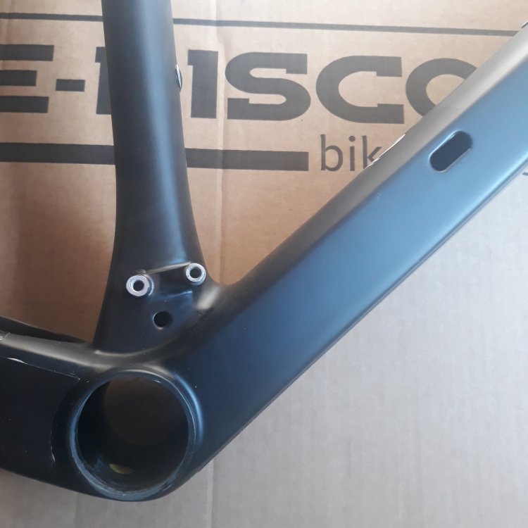

kamilloo Napisano 12 Kwietnia 2020 Autor Napisano 12 Kwietnia 2020 Mam pytanie dotyczące tych dwóch dziur w ramie. Ta okrągła obok miejsca mocowania przerzutki i ta fasolka, która z nich jest do linki od przerzutki chyba ta fasolka ?? Proszę o podpowiedź
KurczakNorris Napisano 12 Kwietnia 2020 Napisano 12 Kwietnia 2020 Z Dekla czyli z Decathlonu. W tym sklepie jest ten proponowany przeze mnie komplet ķół za 1099 pln. Tak, ta fasolka jest do wyprowadzenia linki dla przerzutki przedniej side swing. Hmm 500 pln, jeśli koła w idealnym stanie i faktycznie przejechały 200 km, do tego mają dobre, niezdarte opony, to po negocjacjach można się zastanowić. Ogólnie Alexrims robi dobre, niedrogie obręcze. Piasty Shimano slx mimo, że nie na łożyskach maszynowych a na kulkach i konusach (jak to u Shimano), są w porządku i pod boost. Na pierwszy zestaw kół może być. Problem obręczy o szerokości wewnętrznej 19 mm polega na tym, że ciężko założyć na nie opony szersze niż 2.1 i szeroka opona na wąskiej obręczy niezbyt dobrze się układa. Jeśli budżet jest priorytetem, możesz spróbować. Ale amortyzator kup porządny.

KurczakNorris Napisano 13 Kwietnia 2020 Napisano 13 Kwietnia 2020 Co do ceny, to nie wiem, byłoby warto je fizycznie zobaczyć, dotknąć, porozmawiać ze sprzedawcą, dlaczego sprzedaje. Może za 350-450 PLN zgodzi się je pogonić. Jeśli są w idealnym stanie, to dlaczego nie jak na pierwsze koła. Może akurat się okaże, ze Ci wystarczą na zawsze. A jeśli przestaną, to Ty je pogonisz komuś (byle poszanowane) i kupisz lepsze. Wiem jak jest, kiedy składa się maszynę, chce się jeździć a budżet nie jest z gumy :). Mały otwór w rurze poniżej mocowania przerzutki to moim zdaniem otwór technologiczny, powstały przy produkcji ramy.

Simple Napisano 13 Kwietnia 2020 Napisano 13 Kwietnia 2020 Ten otwór może być pod kabel do przerzutki Di2.
KurczakNorris Napisano 14 Kwietnia 2020 Napisano 14 Kwietnia 2020 Faktycznie, zapomniałem, że jest jeszcze coś takiego jak diajtu...
