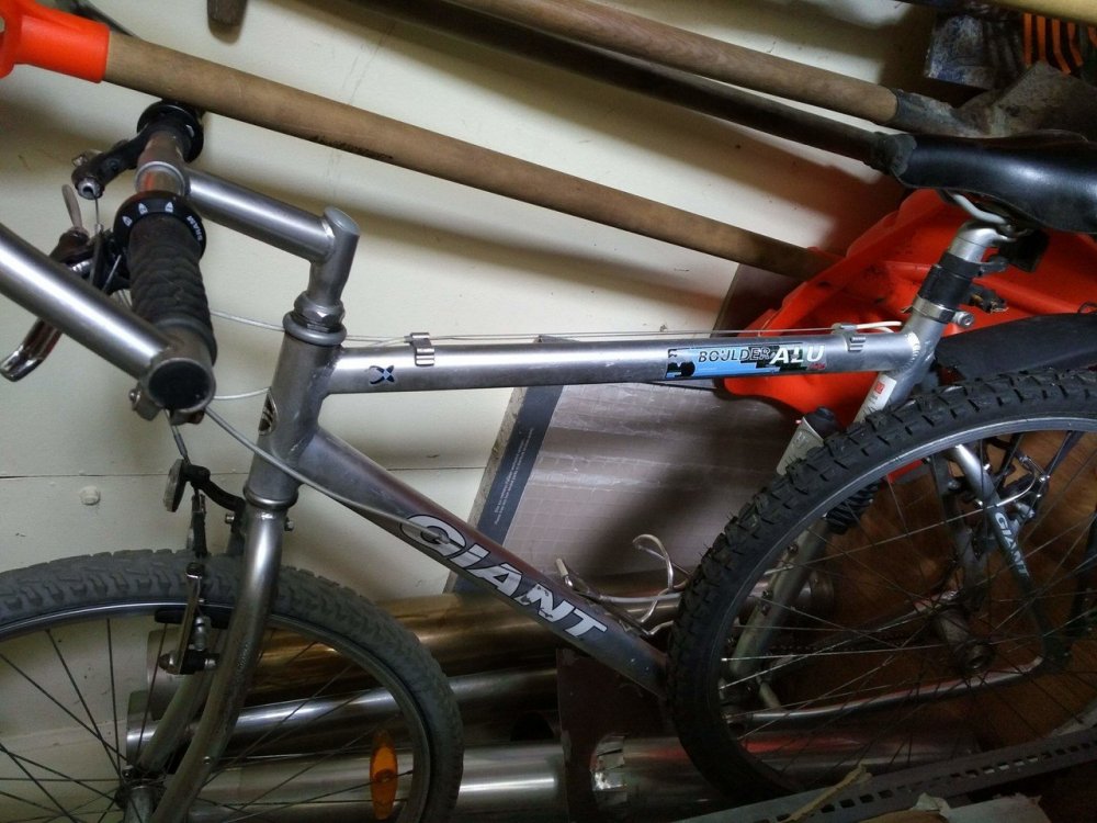

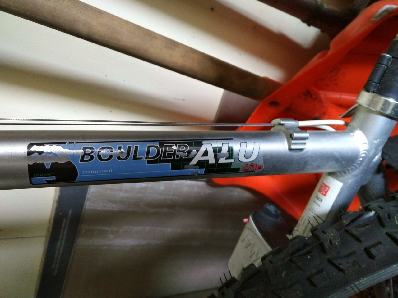

Myślę od pewnego czasu o renowacji roweru Giant Boulder Alu Lite.
Rower będzie używany do jazdy mieszanej amatorsko :D
Jestem w temacie dość ograniczony -_- więc proszę o jakieś konkretne możliwości doboru.
W rowerze pewnie wszystko jest do wymiany :o ale chciałbym  zacząć od napędu:
korby + suport;
kaseta i tu myślę, że razem w komplecie z kołem;
przerzutki przód tył + manetki.
Budżet jaki chcę przeznaczyć to około 500-700 zł
Za wszystkie sugestie będę bardzo wdzięczny :thanks:

fc-m361 ( 42/32/22 ) + suport 68/122,5 mm BSA ( firma neco, stalowe miski )
kaseta hg51-8 + łańcuch shimano hg71  lub kmc x8 grey ( kmc x8.93 )

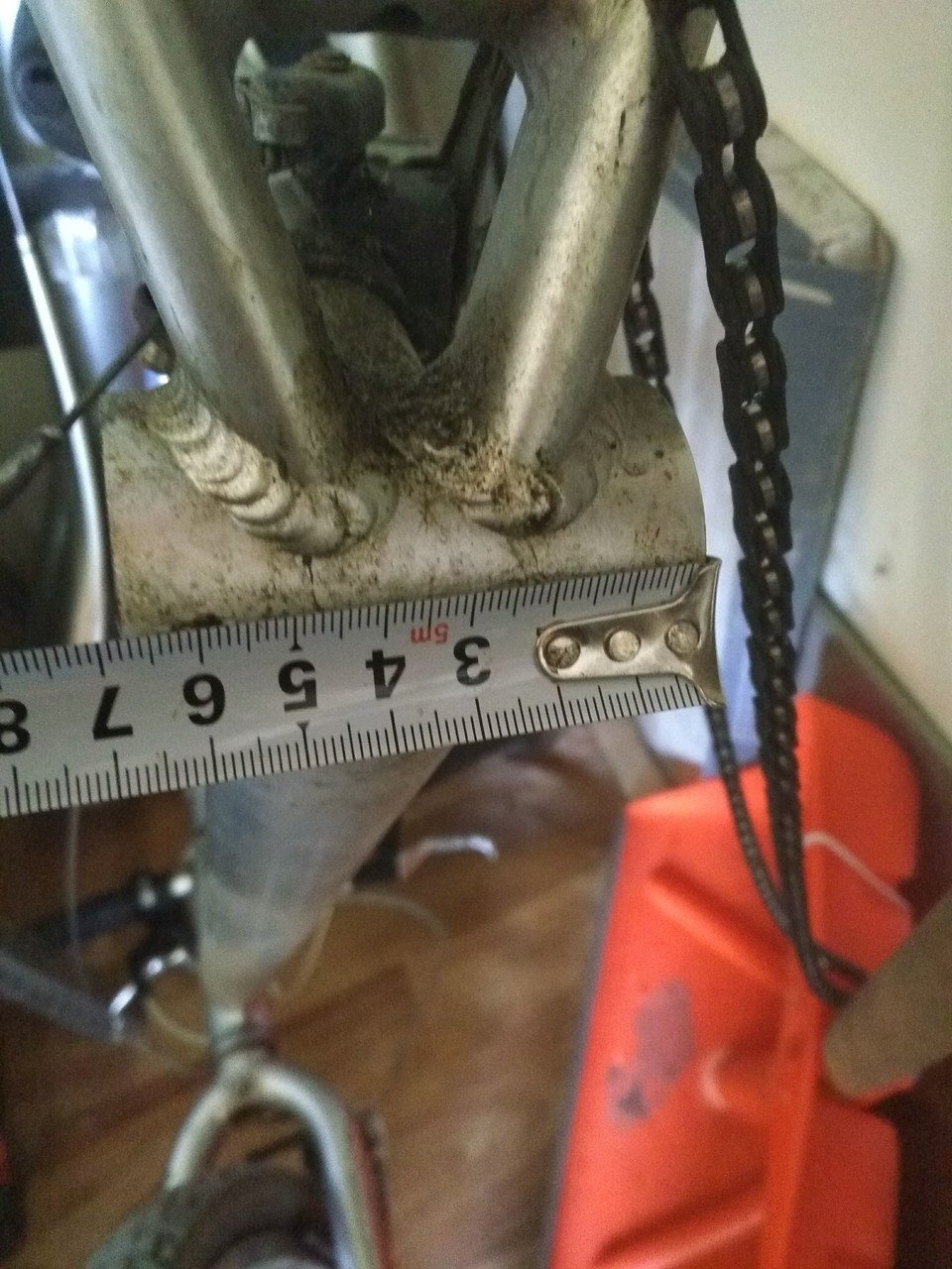

Przerzutka tylna rd-m360, przednia fd-m311 ( sprawdzić jaka jest średnica ramy w miejscu mocowania czy 31,8 czy 34,9 mm ) i czy jest górny ciąg - ale chyba widzę, że linka idzie z góry do przerzutki, więc ciąg górny.
Manetki : sl-m310 ( 3x8 )
To sprzedaje masa osob, szukaj najtaniej.
koło np :
https://allegro.pl/oferta/kolo-tyl-26-wzmacniane-shimano-t3000-8-9-10s-cz-7222284827
( jak chcesz srebrną obręcz - szukaj srebrnej - byle piasta shimano, na 8 biegów ( jak jest na 8 to może być 8-11 i tak często jest napisane . Jak jest napisane na 7 biegów to jest tylko na 7 biegów i takiego nie kupować )
