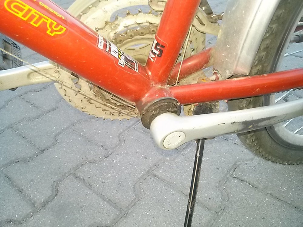

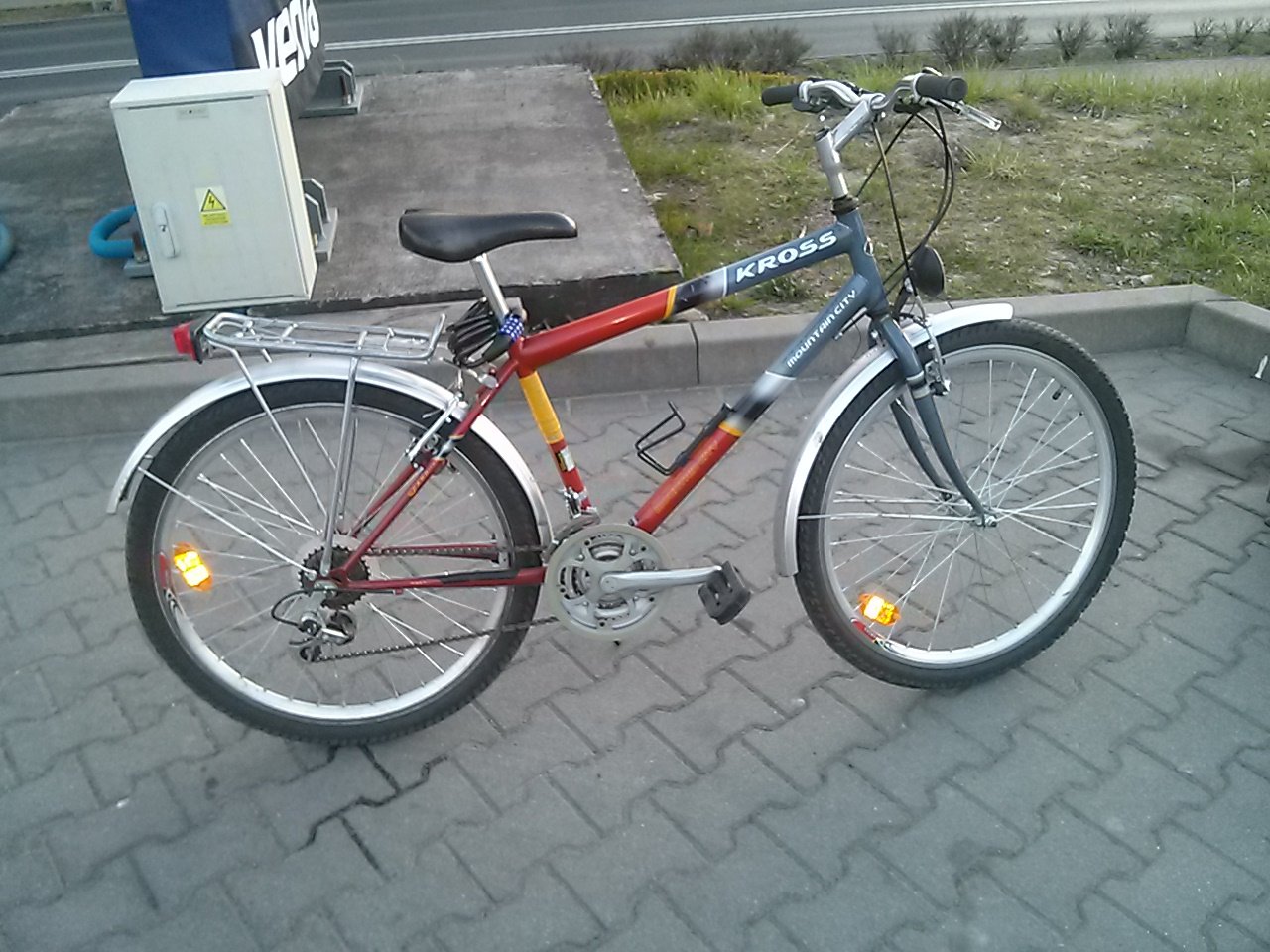

callisto Napisano 7 Kwietnia 2020 Napisano 7 Kwietnia 2020 Witam kupiłem sobie atb używkę firmy kross, do wymiany jest korba oraz suport. Mam klucz na kwadrat, ale tutaj jest jakiś inny system pytanie czy mogę wstawić suport i korbę na kwadrat. Dzięki
Mihau_ Napisano 7 Kwietnia 2020 Napisano 7 Kwietnia 2020 To jest suport na kwadrat z tym, że starego typu, "rozbieralny" Możesz bez problemu wywalić i wstawić inny
SoloTM Napisano 7 Kwietnia 2020 Napisano 7 Kwietnia 2020 Możesz. To też jest korba na kwadrat tylko suport nie jest kompaktowy tylko osobno oś, miski, koszyki kulek. Do korby dobierasz suport. ( długość osi ).

callisto Napisano 8 Kwietnia 2020 Autor Napisano 8 Kwietnia 2020 a czym to odkręcić? Bo ja mam inny klucz do suportu.
SoloTM Napisano 8 Kwietnia 2020 Napisano 8 Kwietnia 2020 Lewa strona to młotek, śrubokręt i klucz płaski 17. Prawa strona to klucz - najlepiej franzuz młotkowy lub duży płaski ( rozmiaru nie pamiętam, około 32 ) Oczywiście to dotyczy suportu. Najpierw trzeba ściągnąć korby.
callisto Napisano 8 Kwietnia 2020 Autor Napisano 8 Kwietnia 2020 to może być problem, a tym kluczem odkręcę? https://allegro.pl/oferta/klucz-do-misek-suportu-bike-hand-yc-155-7851318826
SoloTM Napisano 8 Kwietnia 2020 Napisano 8 Kwietnia 2020 Nie. tu zerknij : http://mslonik.pl/rowery/technika/1030-budowa-starego-suportu-cz-4 ( prawa miska klucz 36 )
