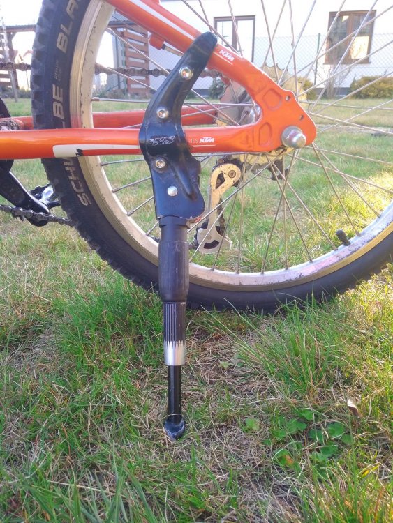

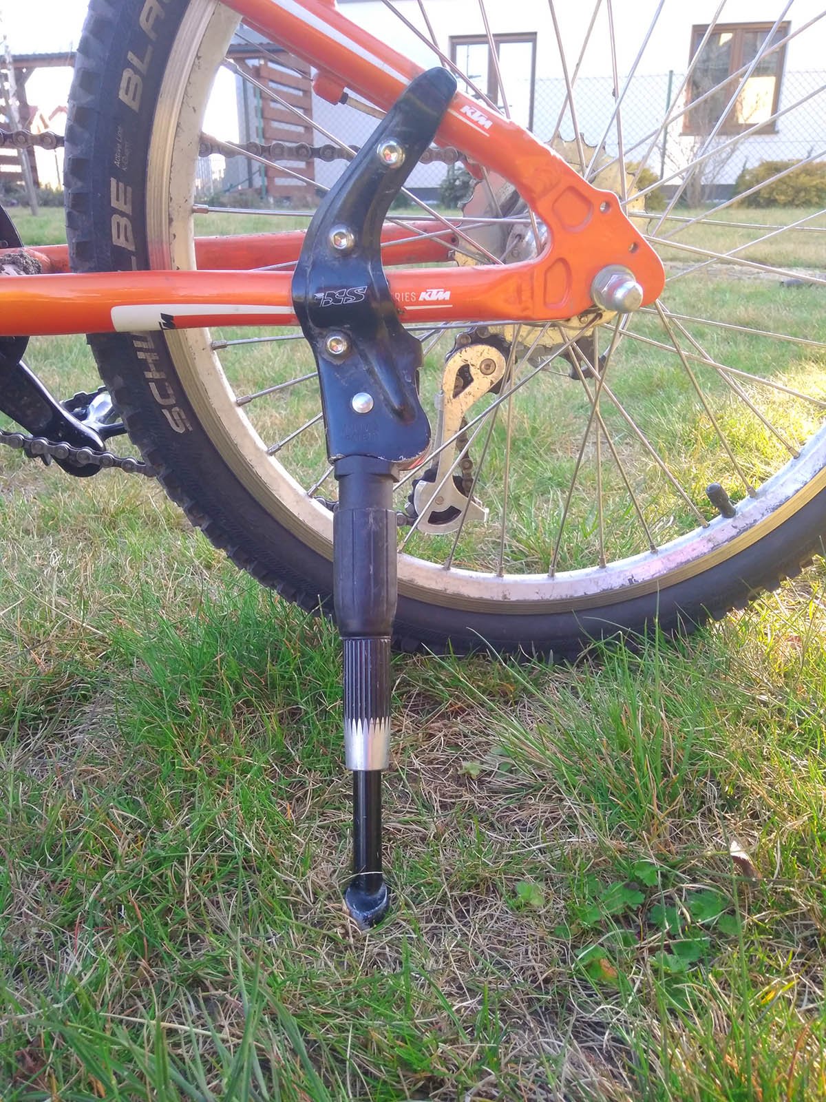

Do dwóch rowerów 20" kupowałem taką https://allegro.pl/oferta/ixs-stopka-nozka-tylna-alu-24-28-i62-6926441534
Ma silną sprężynę i rower stoi stabilnie. Trzeba tylko przy niej trochę poprawować, skracając do odpowiedniej długości ten ruchomy element.

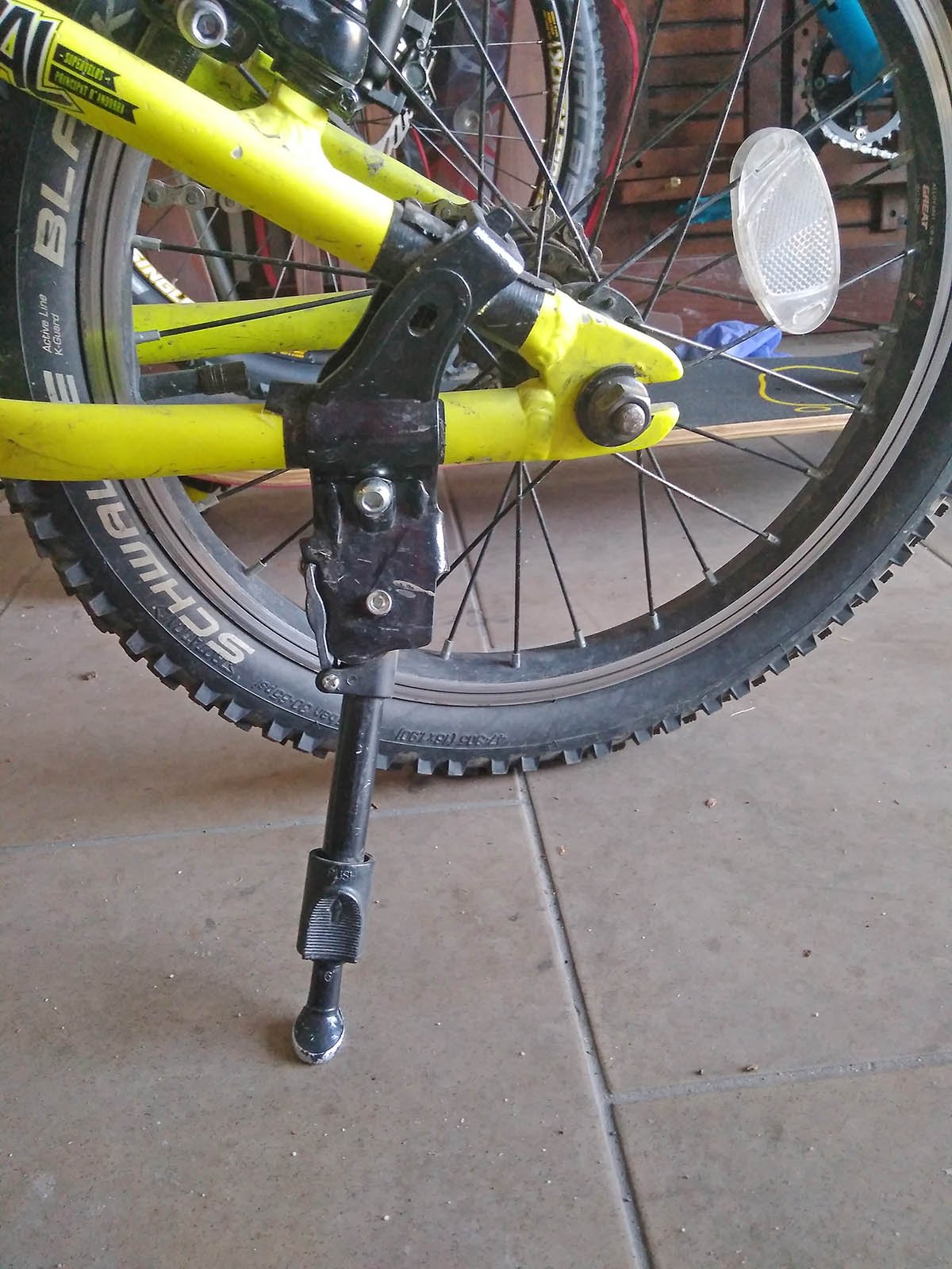

A tu na tej samej zasadzie przerobiłem do 16" stopkę z Decathlonu. Niestety, z tego co widzę, już nie ma jej w ofercie.
