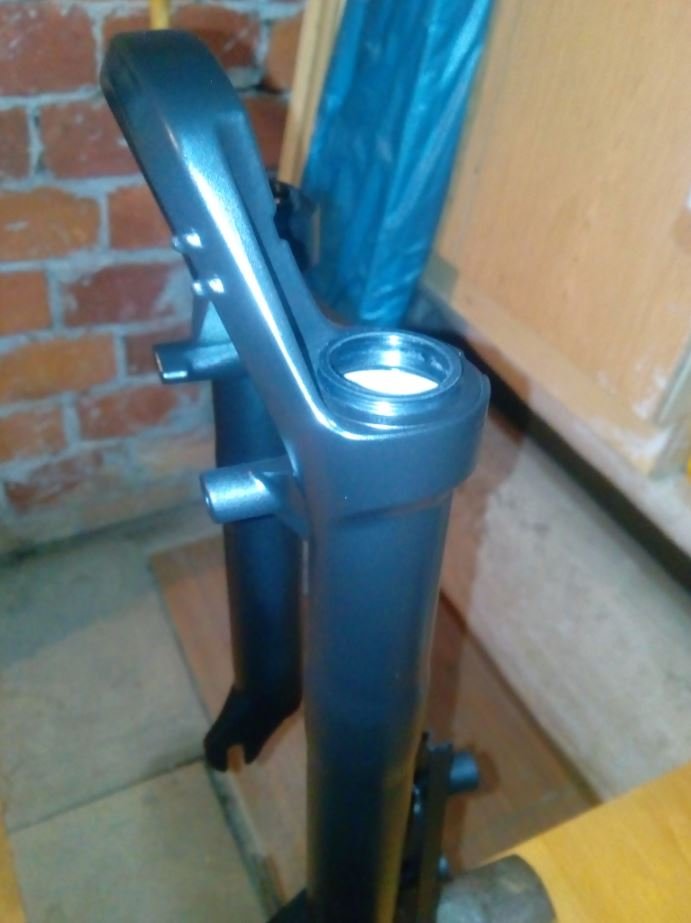

MaxCava Napisano 4 Kwietnia 2020 Napisano 4 Kwietnia 2020 Donicę pomalowałem całą, jak na felgach samochodowych ludziom wytrzymują 2-3 pełne sezony to co w donicy może pójść nie tak Od 2 sezonów mam Rock Shoxa pomalowanego w rowerze - dzielnie wytrzymuje szutry, żużle, piachy ( 2x "dopstrykałem" tylko na jakieś 6000 km ), więc chyba wytrzyma błotnik, skoro amor wytrzymał. To moje domysły. Kiedyś biały amor, tak wygląda po Plasti od K2 ( za jakość sorry, kalkulatorem robione w piwnicy ) EDIT: Tak sobie uświadomiłem, że chyba nie bardzo na błotniki jednostronnie - plasti ma to do siebie, że musi być "powleczona" cała powierzchnia - bo jak nie będzie, to za fragment na rogu łapiesz i odrywasz całe. Musiałbyś powlec cały. Kup Plasti od K2, kosztuje o ile pamietam 22 zł, raczje koszt niwielki. Maluje się tym bardzo fajnie ( dobrze wymieszać, pryskać z 20-25 cm, powtarzać powłokę po 4-5 minutach / ja mam na amorze 7 powłok / )
