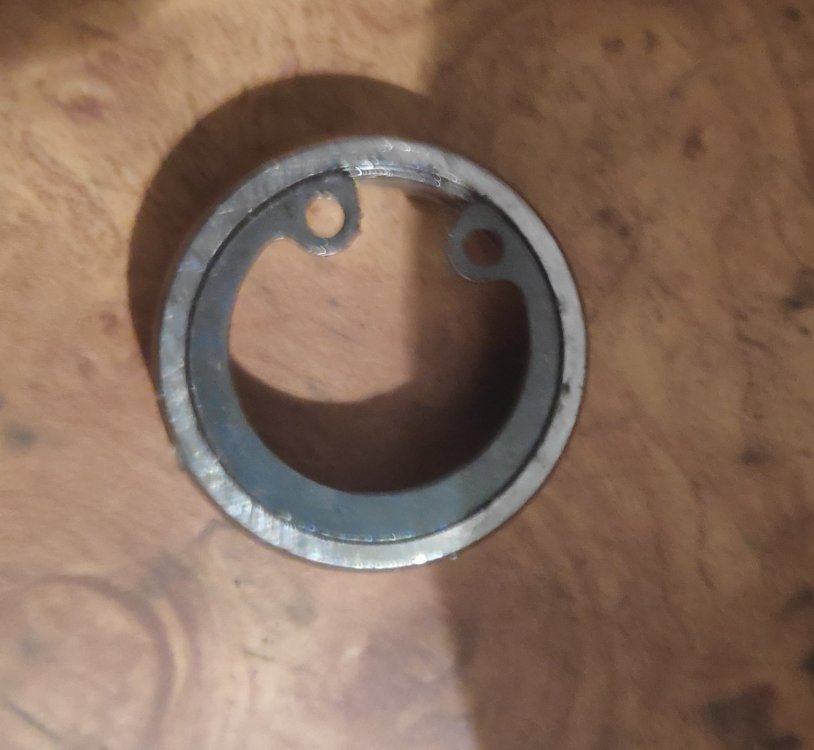

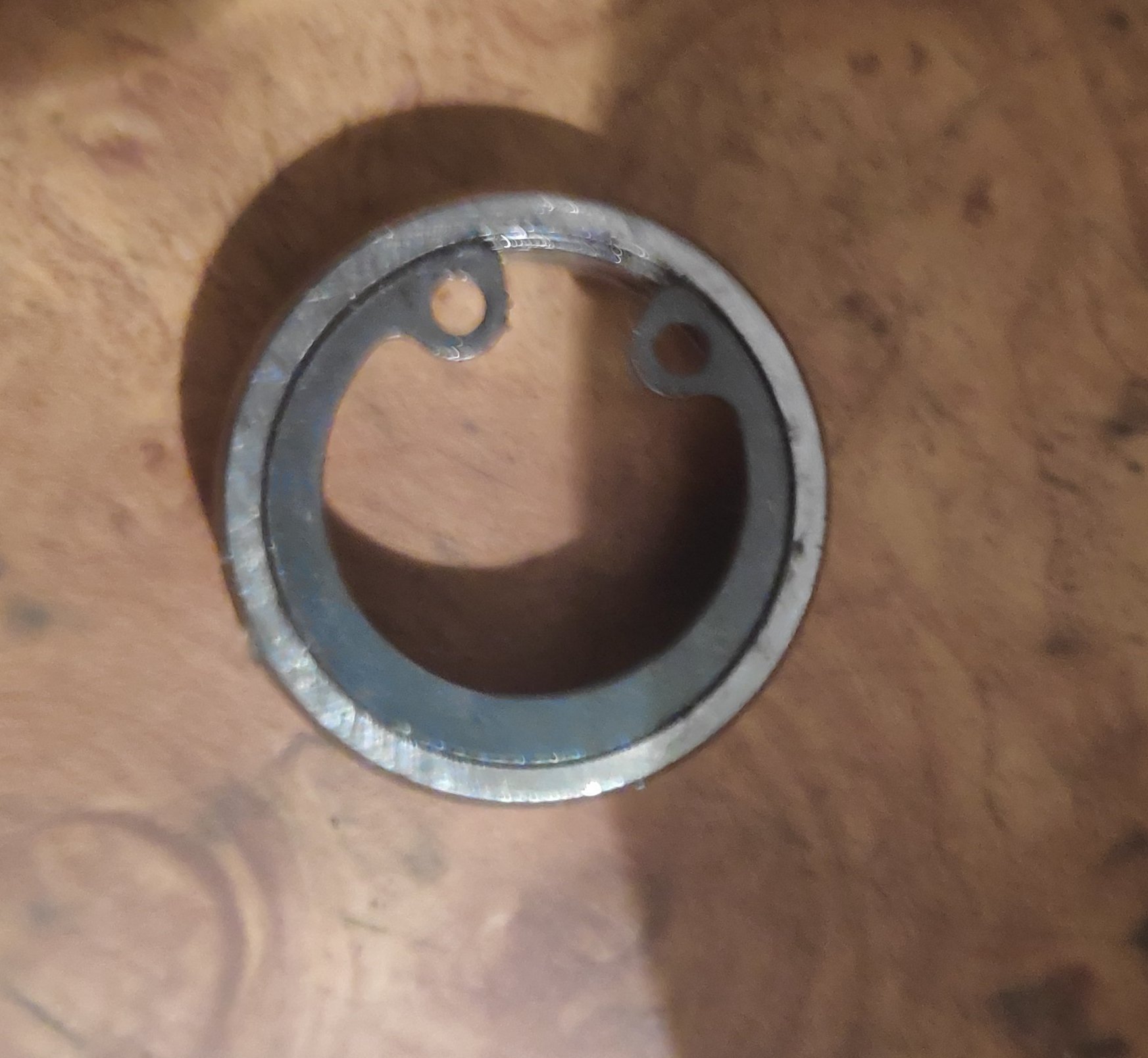

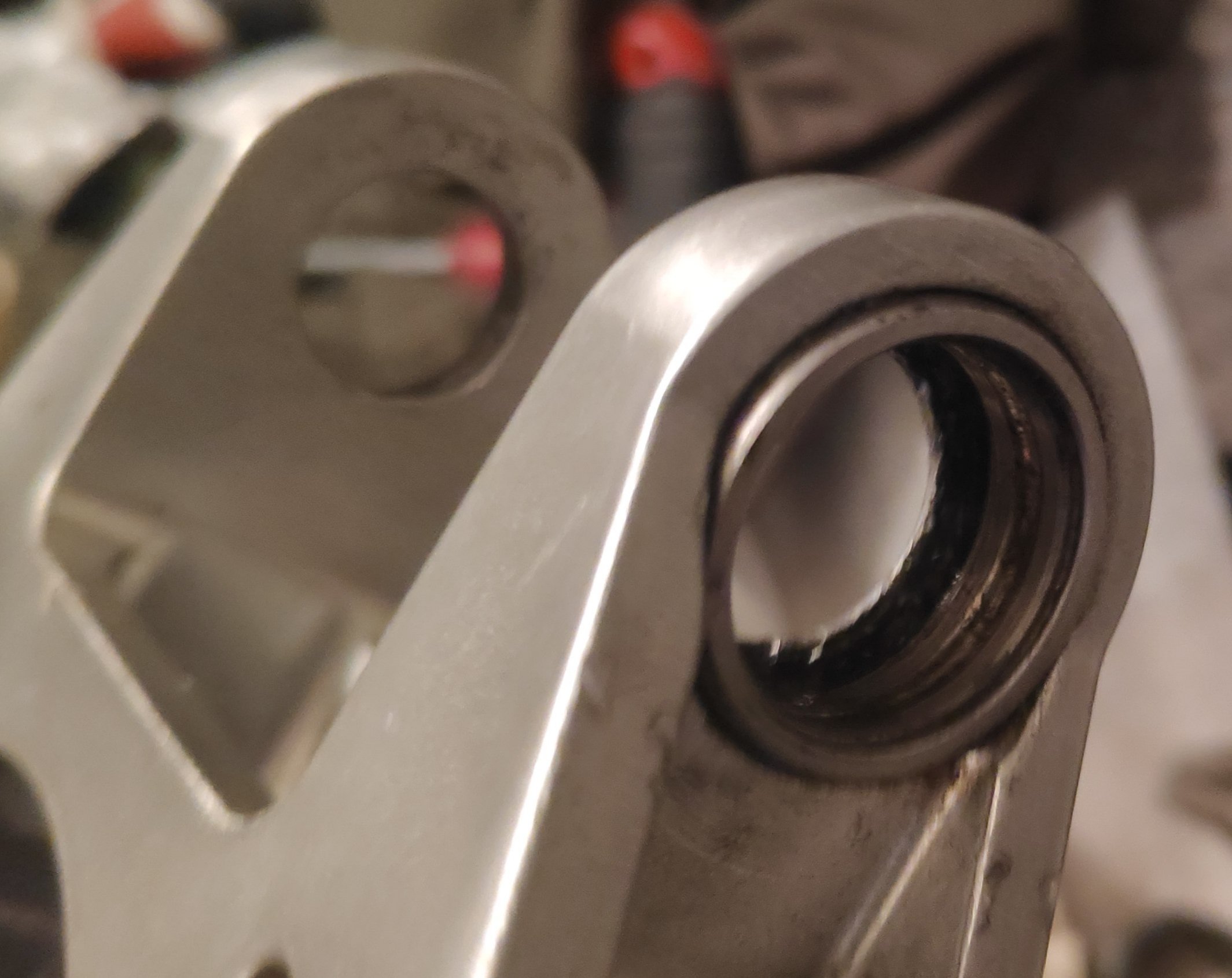

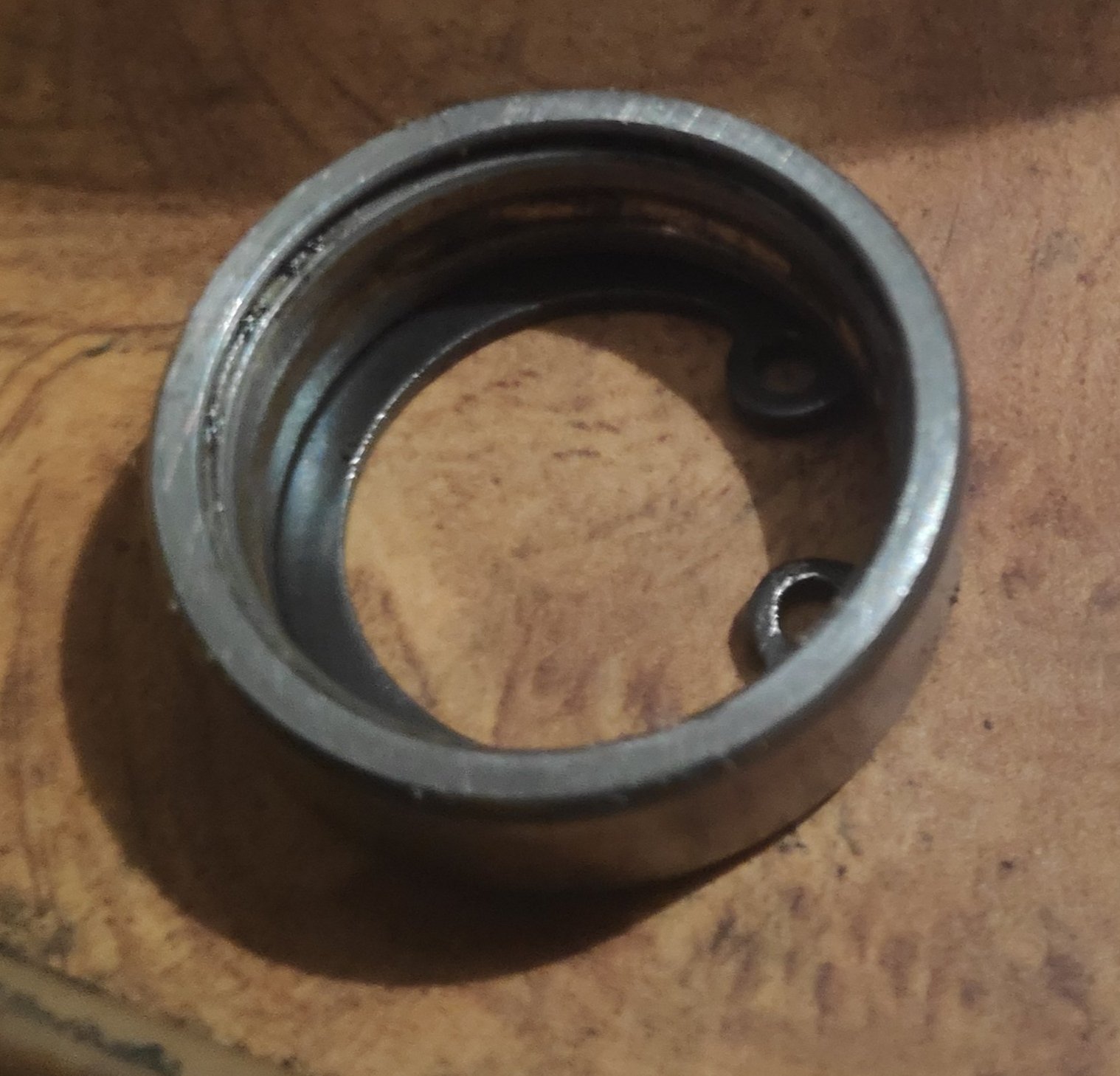

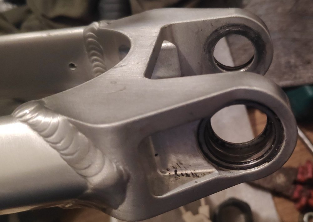

KOSmal93 Napisano 2 Kwietnia 2020 Napisano 2 Kwietnia 2020 Witam wszystkich Wziąłem się parę dni temu za wymianę łożysk w dartmoorze wish pro 2013. Problem polega na tym, że łożysko się rozsypało i nie mam pojęcia jak je wybić / wykrecic. Mam wyjety caly wahacz, może ktoś ma jakieś pomysły - albo orientuje się czy ktoś w woj. Łódzkim jest w stanie wywalić te resztki łozyska (zewnętrzne bieżnie). Nigdzie nie mogę znaleźć podobnego tematu, jak wymienić standardowe łożysko wiem - praski różne samoróbki posiadam :) ale w tym przypadku nie ma jak podejść.
BMXdoPieca Napisano 2 Kwietnia 2020 Napisano 2 Kwietnia 2020 One są wciskane, musisz je wyprasować lub wybić młotkiem czego nie polecam
kamilmozej Napisano 2 Kwietnia 2020 Napisano 2 Kwietnia 2020 Wyprasować to mógł by jak jeszcze łożyska były całe, teraz to chyba pozostaje tylko specialny ściągacz wewnętrzny.
kamilmozej Napisano 2 Kwietnia 2020 Napisano 2 Kwietnia 2020 Są pewnie magicy którzy tak robią z powodzeniem, ale ja sam chyba bym się nie odważył w starej ameliniowej ramie. Muszą mocno siedzieć skoro rozsypały się przy próbie demontażu.
KOSmal93 Napisano 3 Kwietnia 2020 Autor Napisano 3 Kwietnia 2020 Panowie dziękuję za odpowiedź, co do punktaka i młotka - próbowałem i i już widzę że nieszcze tym ramę od wew. Strony, więc odpuszczam. Łożyska rozpadły się po odkręceniu ... Pierwszy raz takie coś widzialem Kolego Kamil czy mógłbyś za linkować o jaki ściągacz chodzi ?
BMXdoPieca Napisano 3 Kwietnia 2020 Napisano 3 Kwietnia 2020 Skontaktuj się z dartem mailowo lub napisz do Janka Kilińskiego na instagramie profil Dirt It More, on powinien pomóc.
KOSmal93 Napisano 3 Kwietnia 2020 Autor Napisano 3 Kwietnia 2020 Dzięki kolego. Napiszę, jeśli ktoś wpadnie na inny pomysł, please help
kamilmozej Napisano 3 Kwietnia 2020 Napisano 3 Kwietnia 2020 2 godziny temu, KOSmal93 napisał: Kolego Kamil czy mógłbyś za linkować o jaki ściągacz chodzi ? Przykładowo coś takiego miałem na myśli: https://tooles.pl/sciagacz-bezwladnosciowy-do-lozysk-wewnetrzny-mlotek-10-32-mm-war328 Można tym złapać rozsypane łożysko za rowek w którym pracowały kulki. Myślę że nie zaszkodzi przy tym lekkie podgrzanie ramy. Tylko żeby nie było że polecam ten konkretny zestaw. Nie miałem tego w rękach. Może masz jakiegoś zaprzyjaźnionego mechanika samochodowego który ma takie cuś w pasującym rozmiarze.
KOSmal93 Napisano 3 Kwietnia 2020 Autor Napisano 3 Kwietnia 2020 Dzieki, spróbuję jeszcze włożyć w ten roweru pierścień segera, jak nie pójdzie to zamawiam zestaw. Pozdrawiam
KOSmal93 Napisano 4 Kwietnia 2020 Autor Napisano 4 Kwietnia 2020 Przyszły pierścienie, z jednej strony udało się wycisnąć bieżnie łożyska (tam gdzie łożysko było już naruszone, przez co weszły dwa pierścienie) z drugiej strony jest miejsce tylko na jeden pierścień, który poddaje się pod naciskiem śruby i podkładki. Chyba bez ściągacza się nie obejdzie.
KSikorski Napisano 12 Kwietnia 2020 Napisano 12 Kwietnia 2020 Dremel (lub jakakolwiek szlifierka osiowa) plus frezik diamentowy, 3 minuty i po robocie.
