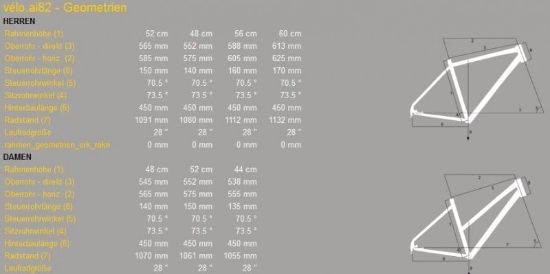

Hubertko Napisano 2 Kwietnia 2020 Udostępnij Napisano 2 Kwietnia 2020 Mam krótkie pytanie. Czy to jest odpowiednia geometria typowego trekkinga? Cytuj Odnośnik do komentarza Udostępnij na innych stronach More sharing options...
Gość Napisano 2 Kwietnia 2020 Udostępnij Napisano 2 Kwietnia 2020 No taki typowy mieszczuch, a czy nadaje się na wycieczki wielokilometrowe z bagażem - pewnie tak sobie Cytuj Odnośnik do komentarza Udostępnij na innych stronach More sharing options...
Hubertko Napisano 2 Kwietnia 2020 Autor Udostępnij Napisano 2 Kwietnia 2020 A jakie kąty ramy powinien trzymać trekking? Na tym czuję się trochę zbyt wyprostowany i jakby lekko rama była za krótka aczkolwiek rozmiar jest dobrany do wzrostu. Przejechałem na nim mnóstwo kilometrów ale w 20-km odcinkach. Czas na dłuższą eskapadę i na zmianę ramy. Cytuj Odnośnik do komentarza Udostępnij na innych stronach More sharing options...
Rokoszoko Napisano 2 Kwietnia 2020 Udostępnij Napisano 2 Kwietnia 2020 Niezbyt dobrze widzę na rysunku, ale kąt główki dla trekkinga to tak +/- 71 stopni. Dolny +/- 72 stopnie, rower musi być dobrany tak, żebyś podczas siedzenia miał kąt pochylenia tak 60 stopni Jak jesteś zbyt wyprostowany to albo za mały rower, albo jego geo jest bardziej miejskie Cytuj Odnośnik do komentarza Udostępnij na innych stronach More sharing options...
Gość Napisano 2 Kwietnia 2020 Udostępnij Napisano 2 Kwietnia 2020 Jak chcesz mieć bardziej sportową pozycję to rozejrzyj się za crosem. Tak jak piszę ten z obrazka to taki do biedronki bardziej. Cytuj Odnośnik do komentarza Udostępnij na innych stronach More sharing options...
Hubertko Napisano 2 Kwietnia 2020 Autor Udostępnij Napisano 2 Kwietnia 2020 Raczej to drugie. A oprócz Surly i Accenta da się gdzieś w necie kupić nową ramę? Wybierając muszę z góry wiedzieć czy chcę pod sztywny czy amortyzowany widelec? Cytuj Odnośnik do komentarza Udostępnij na innych stronach More sharing options...
Rokoszoko Napisano 2 Kwietnia 2020 Udostępnij Napisano 2 Kwietnia 2020 A nie lepiej nowy rower ? W przypadku tego co pokazałeś, musiałbyś się wstrzelić w rozmiar główki, z czego widzę to jest 1 1/8 gwintowane z mostkiem wpuszczanym, sterówka jest na wymiar do milimetra Cytuj Odnośnik do komentarza Udostępnij na innych stronach More sharing options...
Hubertko Napisano 2 Kwietnia 2020 Autor Udostępnij Napisano 2 Kwietnia 2020 Nie, nie. Nie jest wpuszczany. A-head, Evo XLC. Dużo w nim wymieniłem w przeciągu lat. Pozostało ramę i widelec. Dalej będzie sztywny, stal ale Cr-Mo. Cytuj Odnośnik do komentarza Udostępnij na innych stronach More sharing options...

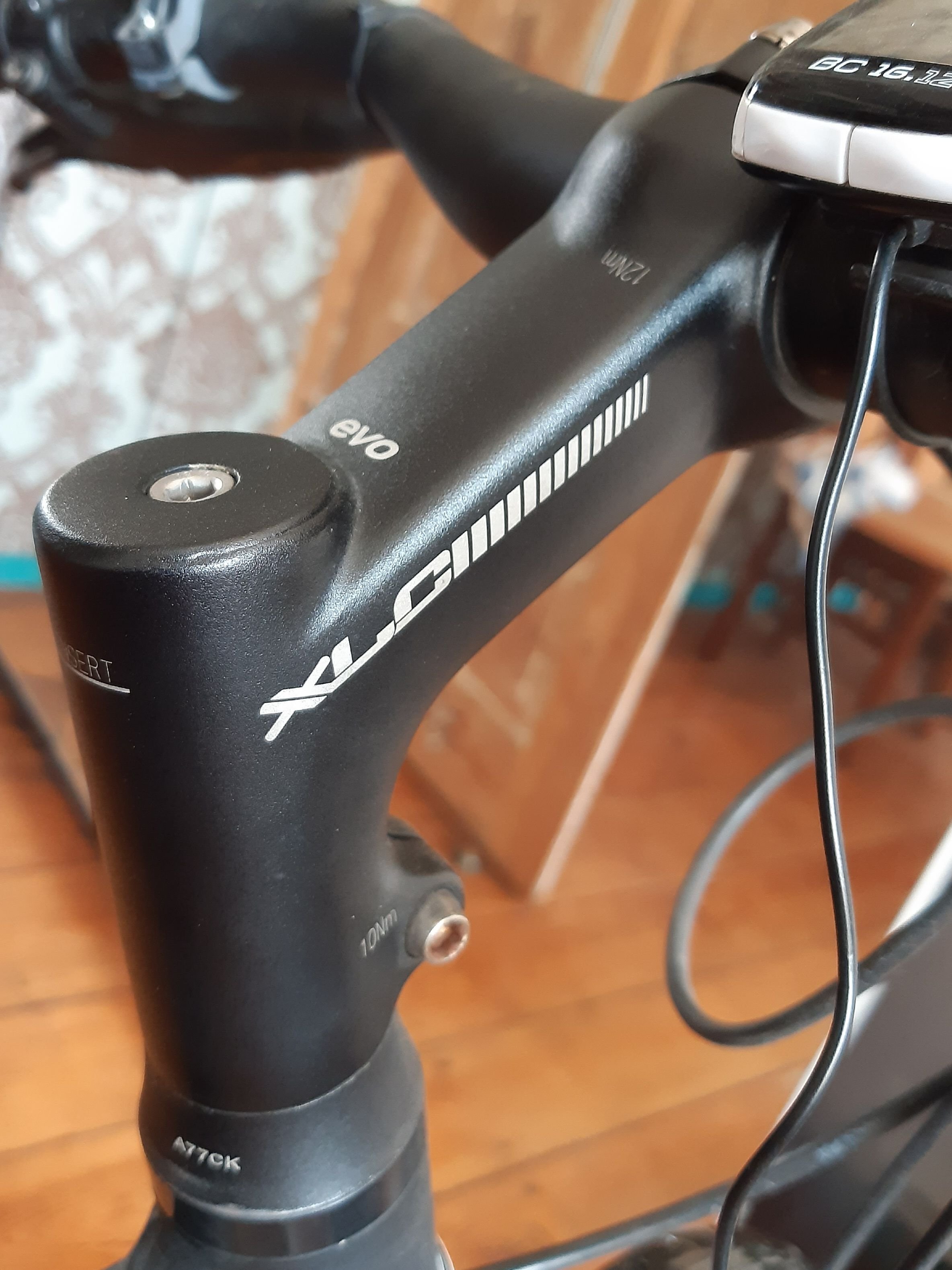

Hubertko Napisano 9 Kwietnia 2020 Autor Udostępnij Napisano 9 Kwietnia 2020 W dniu 2.04.2020 o 23:01, Rokoszoko napisał: A nie lepiej nowy rower ? W przypadku tego co pokazałeś, musiałbyś się wstrzelić w rozmiar główki, z czego widzę to jest 1 1/8 gwintowane z mostkiem wpuszczanym, sterówka jest na wymiar do milimetra Tak to wygląda bliżej. Chciałbym ten kąt zmniejszyć. Ze specyfikacji: Vorbau: XLC Evo Alu A-headSteuersatz: VP A77CKT, Ahead, 1 1/8" Cytuj Odnośnik do komentarza Udostępnij na innych stronach More sharing options...
