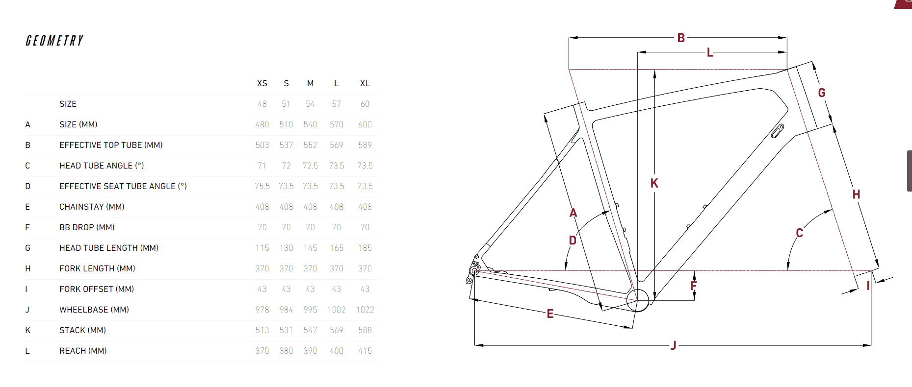

Kamil1989 Napisano 2 Kwietnia 2020 Autor Napisano 2 Kwietnia 2020 W tym przypadku również rozmiar który powininiem wybrać to S/51 bazując na TT 537mm Rama Focus?

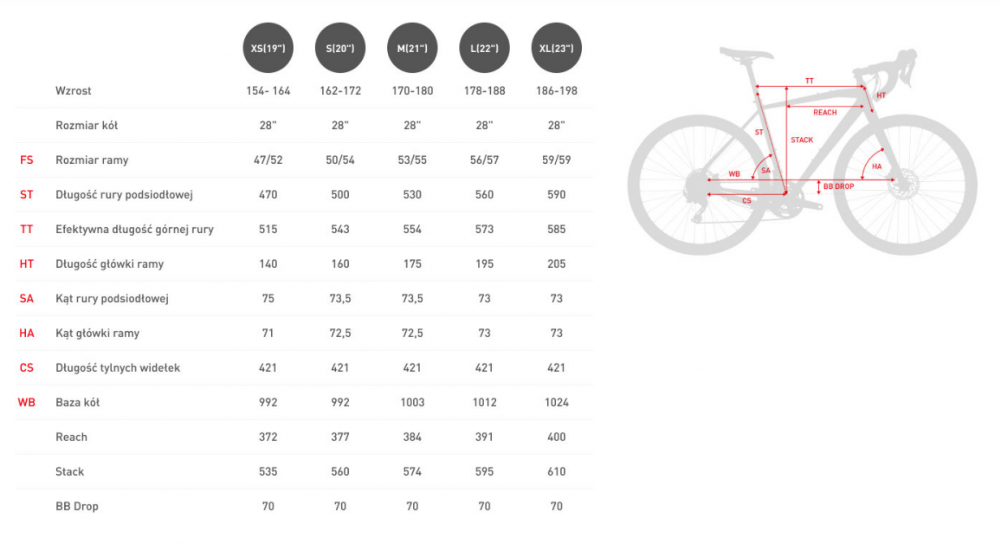

Kamil1989 Napisano 2 Kwietnia 2020 Autor Napisano 2 Kwietnia 2020 Bardziej Endurance jest ten Kross. Kross osprzęt lepszy niż Focus. Główka ramy dłuższa o 30mm dla Krossa. Rura podsiodłaowa w Krossie Krótsza o 10mm kąt główki ramy 0,5 stopnia większy w Krossie. Tylne widełki Kross 421mm Focus 408mm Baza kół Kross 992mm Focus 984mm Focus Stack 531mm Reach 380mm Kross Stack 560mm Reach 377mm Opony Kross 28mm Focus 25mm. Czyli teoretycznie Kross powinien być wygodniejszy. Czy S w Krosie to również rozmiar na mnie? ETT jest juz w tym przypadku 543mm ale rower ma zupełnie inną geometrie jak sie ma w tym przypadku długośc rury górnej do tego? Przedział wzrostu w Focusie S 166-175 Przedział Kross S 162-172 wzrostu M 170-180 ja mam 173 cm. Dostępny jest tylko S w tych samych pieniądzach co Focus i Rysel ale Rysela juz nie biorę pod uwage. Czy rama S Krossa nie będzie za mała? Czy nie sugerować sie przedziałem wzrostu? . Pozdrawiam.
Kamil1989 Napisano 2 Kwietnia 2020 Autor Napisano 2 Kwietnia 2020 Jeżeli reach w krossie jest mniejsze od tego w focusie to czy pomimo tego że kross ma ETT dłuższe to głowka ramy będzie bliżej mnie w krosie niż w focusie przez co będe mniej wyciągniety do przodu i parametr ETT krosa który jest wiekszy niż ten w focusie wcale nie oznacza że rower jest większy przez to jaką ma geometrie? A stack zwiększyło się między innymi przez to że głowka ramy w krossie jest dłuższa i dzięki temu moja pozycja bęzie bardziej wyprostowana niż w focusie?
Mihau_ Napisano 3 Kwietnia 2020 Napisano 3 Kwietnia 2020 Ajjj, nie sprawdzałem wymiarów vento kiedy o nim pisałem. Ogólnie to nic innego niż s nie możesz brać przy nim pod uwagę. Główka ramy wyższa ale za to rura górna dłuższa co powinno się w miarę równoważyć jeśli chodzi o pochylenie tułowia. Szczerze mówiąc mam wątpliwości czy kross będzie ok bez zmiany mostka/sztycy. No ale nie ulega wątpliwości, że pod względem sprzętowym jest najlepszy. Ew. jest jeszcze sensa, która zyskuje w tym kraju popularność. Przy tym rowerze mowa o rozmiarze 51 https://szybkierowery.pl/produkt/sensa-trentino-sl-105-2020/
Kamil1989 Napisano 3 Kwietnia 2020 Autor Napisano 3 Kwietnia 2020 Zgodnie z tym co piszą jestem w środku rozmiaru 54 jeśli chodzi o wzrost przy Sensa. Nie wiem czym się już sugerować wybierając rozmiar. Bardzo fajny rower. Równie dobry osprzęt jak w Krossie i fajna cena. Z jakiego kraju ta firma? Mam dylemat 51 czy 54. Dostępne rozmiary:51 (na wzrost ok. 160-168 cm)54 (168-177 cm)56 (177-184 cm)58 (182-190 cm)60 (190-196 cm)62 >195 cm
Mihau_ Napisano 3 Kwietnia 2020 Napisano 3 Kwietnia 2020 Z holandii bodajże. W PL chyba dopiero drugi sezon są dostępne przez krajowego dystrybutora. 19 minut temu, Kamil1989 napisał: Nie wiem czym się już sugerować wybierają rozmiar. Na pewno nie wskazaniami sklepu na jaki wzrost jest dany rower - bo na oficjalnej stronie sensy takiej informacji brak. Jak chcesz możesz sobie porównać kilka modeli różnych producentów z taką samą długością ett i sprawdzić jak bardzo wyniki będą się różnić. Zresztą większość producentów już jakiś czas temu zrezygnowała z "sugerowania" na jaki wzrost ba być dany model ramy, z tych znaczących tylko trek się chyba przy tym trzyma i podaje np. że osoba o moim wzroście powinna jeździć emondą w rozmiarze 60 z 11cm mostkiem co jest jakąś totalną głupotą (na dzień dzisiejszy "konfiguracja" mojego roweru jest krótszaa od "zalecanej przez treka" o 4 cm". Gdybym sam miał kupić emondę to nauczony doświadczeniem swoim i innych to przy wzroście 186 wziąłbym 56 z pełną świadomością tego, że rower będzie dla mnie idealny. Problem w tym, że wg treka rozmiar 56 jest dla osób 173-180. Czyli zarówno ja jak i Ty mamy jeździć na tym samym rozmiarze przy 13cm różnicy wzrostu?
Kamil1989 Napisano 3 Kwietnia 2020 Autor Napisano 3 Kwietnia 2020 Kupie Krossa w Rozmiarze S. XS jest na pewno za mały a M za duży. Wynegocjowałem 3999 zł za 2020 rocznik. Dzięki za pomoc Mihau_ Twoje rady pomogły mi podjąć decyzje.
