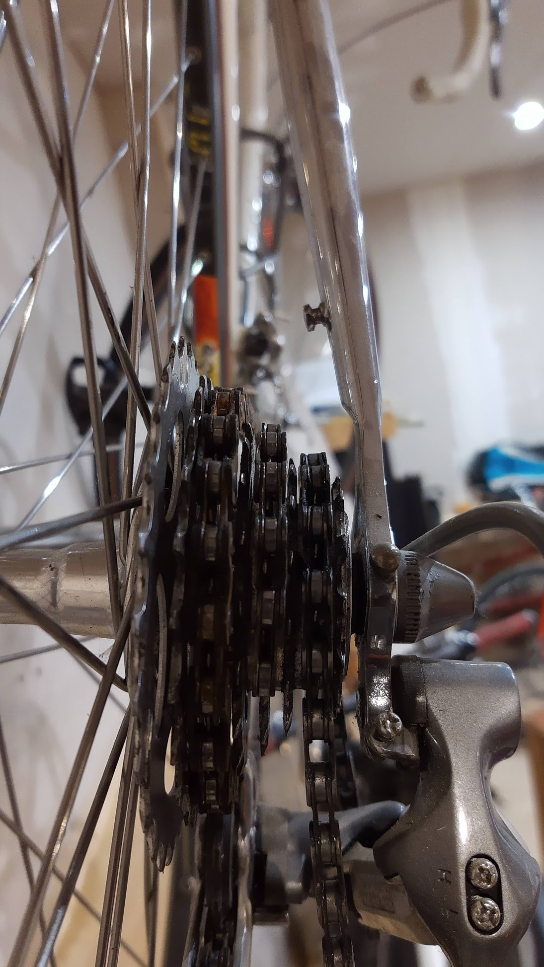

Tak z nudów zapytam, mam trzy rowery na każdym inny napęd, szosa 8s, monster przełaj 9s, HT 10s. ale jak powiesiłem 9s obok 10s to różnicy nie ma, a przykładając łańcuch 9s do łańcucha z szosy też nie bardzo widać i pytanie czy łańcuch 9s lub 10s można założyć do kasety 8s, na zęby kasety 8s każdy leży jak ten pierwszy.
Od lewej 8s, 9s ,10s

Suwmiarkę weź i sprawdź jaką mają szerokość. Im więcej rzędów tym piny węższe a co za tym idzie całe łańcuchy węższe.
I tak, praktykuje się czasem zakładanie węższego łańcucha na 'szerszą' kasetę. Np na 8s ludzie zakładali czasem 9tki. A czy większe różnice działają bez problemów z regulacją - dowiemy się jak spróbujesz ;)
Tak chyba zrobię, rozkuję 8s i założę najpierw 9s a potem 10s, kaseta 9s ma szerokość około3,7 cm a 10s 4 cm. Na ósemce widać że 9s i 10s mają więcej luzu pomiędzy zębatkami, ale na samych zębach leża dobrze i mają luz wewnątrz.

Rolka w łańcuchach 8 sp jest szersza od 9 ( 10,11,12 sp ) Szerokość pin w łańcuchu 8 sp - 7,1 mm ( niektóre shimano i kmc ) 7,3 mm ( większość shimano i kmc ) Sram albo Connex 7,2 mm ( już nie pamiętam który - bo ten drugi ma 7.3 mm )  Były wyjątki jak sach sedis sc90  ( 6,99 mm )
W łańcuchach 9 sp - pin 6,6 mm ( Sram 6,8 mm )
10 sp - 5,9-6,2 mm ( a nawet bodaj 5,85 - 6,2 )

Ludzie zakładają łańcuch 9s na napęd 8s z dwóch powodów. Pierwszy to poprawa kultury pracy (ale to nie każdy zuważy). Druga, o wiele bardziej istotniejsza to dłuższa żywotność łańcucha - łańcuchy 8s, szczególnie shimano są w większości robione chyba z plasteliny
Prawdopodobne wyniki testu: łańcuch 9s na napędzie 8s zwiększa kulturę pracy, łańcuch 10s na napędzie 8s "nie działa dobrze" przez różnice w wymiarach ogniwa

Nie są. 5/6/7/8 mają 3/32" a od 9/10/11 11/128" choć różnica niby żadna. Ciekawiej robi się przy szerokości zewnętrznej bo w zakresie 6-11 każdy ma inną, między 8 a 10 jest już 1mm różnicy
