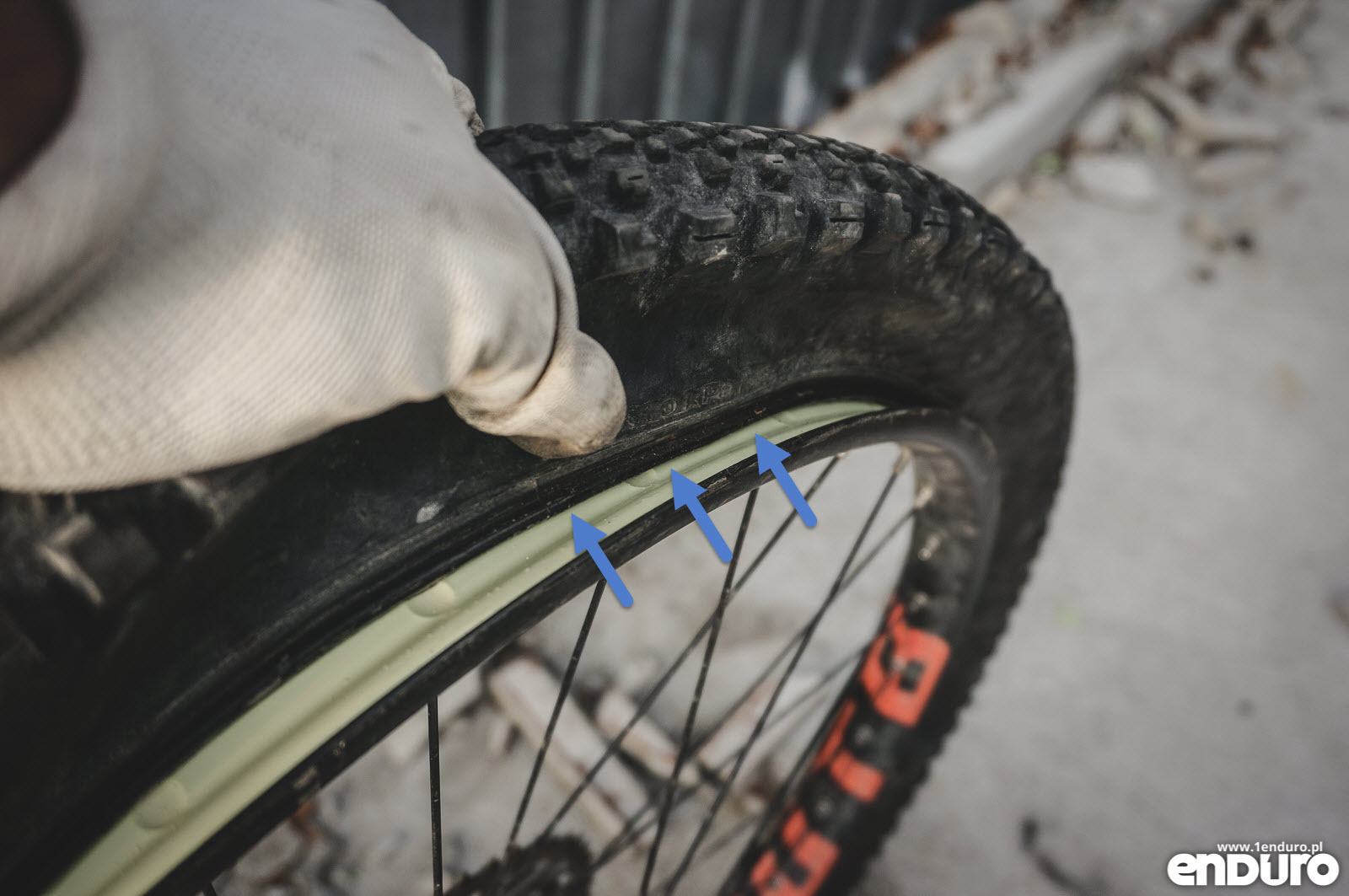

Invincibe. Napisano 30 Marca 2020 Napisano 30 Marca 2020 Godzinę temu, Runner_Biker napisał: Sorry, ale chyba nie do końca rozumiem tego o czym piszesz... Wytłumacz proszę jeszcze bardziej prościej... oczywiście zarówno obręcz jak i renty gumy smarowałem mydłem. Chodzi o to, żeby obydwa ranty opony na założonej już części były ułożone na fragmencie obręczy o jak najmniejszej średnicy. Mniej więcej coś takiego jak na fotce. Zaczynasz "ściskać" i układać oponę od strony przeciwległej do wentyla w Twoim przypadku przesuwając się z tą czynnością jak najbliżej niezałożonej części się da. Szczerze mówiąc jakiś pomocnik a nawet dwóch przy tej operacji nie zaszkodzi.
Runner_Biker Napisano 30 Marca 2020 Autor Napisano 30 Marca 2020 16 minut temu, Invincibe. napisał: Chodzi o to, żeby obydwa ranty opony na założonej już części były ułożone na fragmencie obręczy o jak najmniejszej średnicy. Mniej więcej coś takiego jak na fotce. Zaczynasz "ściskać" i układać oponę od strony przeciwległej do wentyla w Twoim przypadku przesuwając się z tą czynnością jak najbliżej niezałożonej części się da. Szczerze mówiąc jakiś pomocnik a nawet dwóch przy tej operacji nie zaszkodzi. Wszystko rozumiem i tak też robię. Oba ranty opony mam włożone już do obręczy aż do tego momentu gdzie dalej nie mogę jej wcisnąć. (foto). Opona jest tak bardzo mocno naprężona w tym miejscu, że tak naprawdę nawet nie idzie włożyć palca. Mówię, pierwszy raz spotkałem się z czymś takim. Nigdy wcześniej nie miałem do czynienia z tak oporną gumą...
Quell Napisano 30 Marca 2020 Napisano 30 Marca 2020 1 minutę temu, Runner_Biker napisał: nawet nie idzie włożyć palca. Ale tam nie masz pchać paluchów,ale łyżki,dobre łyżki. Po fotach widać,że nie ma dramatu,widziałem ciaśniej wchodzące.
Runner_Biker Napisano 30 Marca 2020 Autor Napisano 30 Marca 2020 Teraz, Quell napisał: Ale tam nie masz pchać paluchów,ale łyżki,dobre łyżki. Po fotach widać,że nie ma dramatu,widziałem ciaśniej wchodzące. Mam nowe łyżki, tę "porządne i mocne" z Continental, które ktoś polecał powyżej. Przy pchaniu na chama łyżek, aż się kruszy miejscami obręcz. Do d...y z taką robotą. Szkoda karbonowych obręczy.
