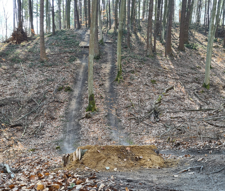

KSikorski Napisano 21 Marca 2022 Napisano 21 Marca 2022 W Borach Tucholskich też nic nie odpadło, ale po lądowaniu z hopki widocznej na drugim planie po lewej odpadło dwukrotnie:
