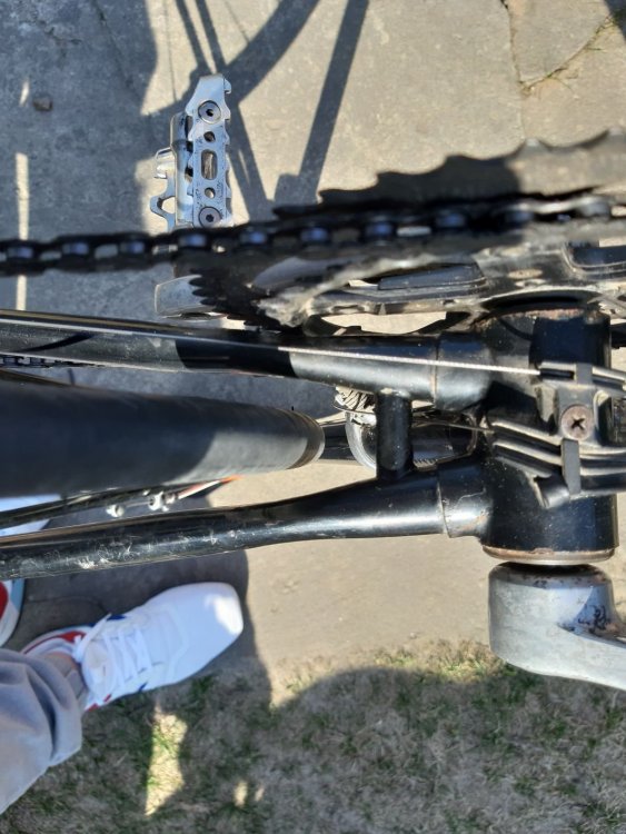

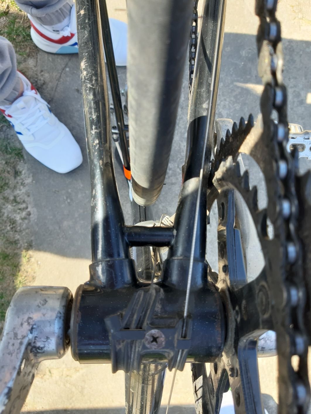

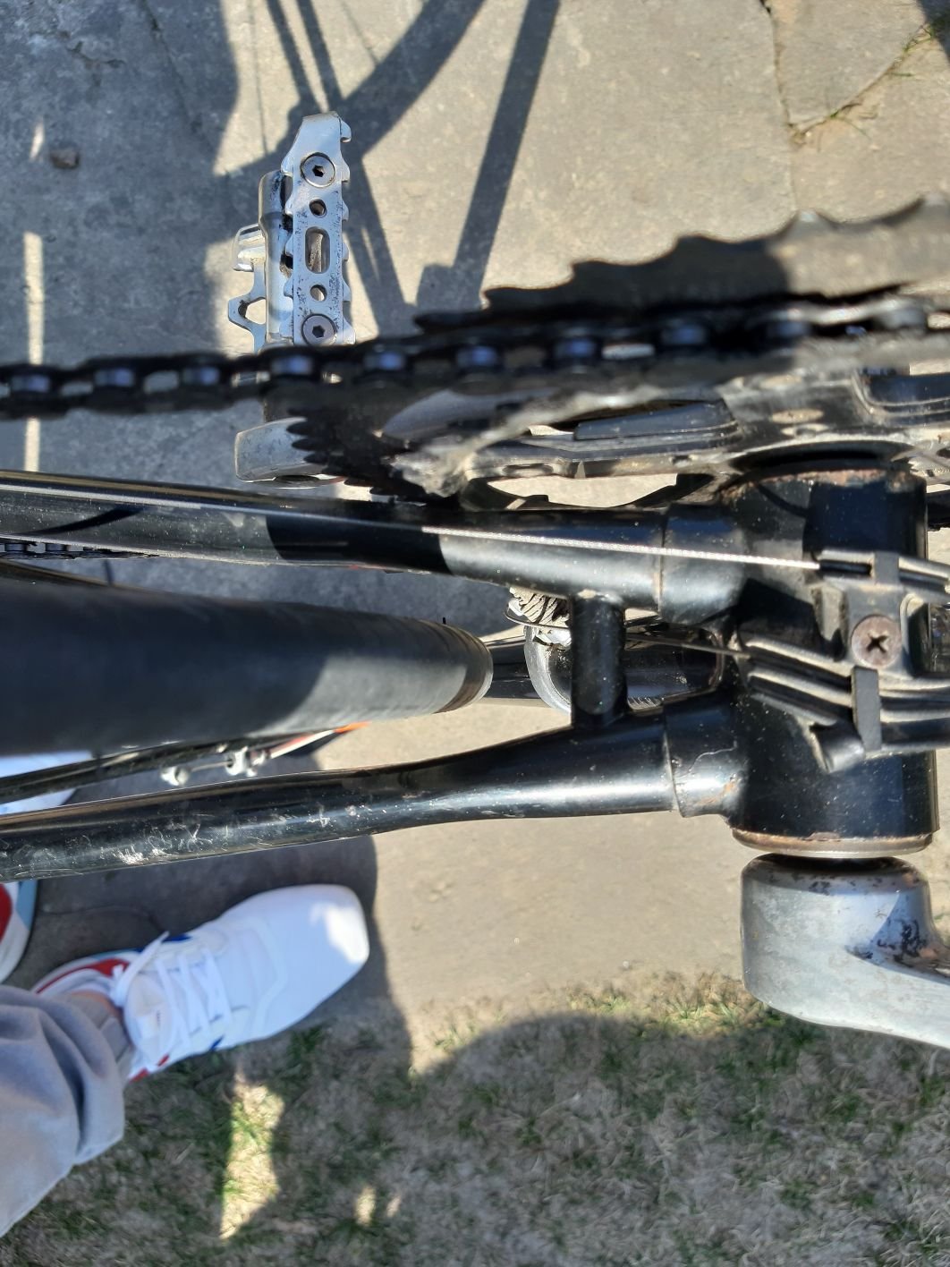

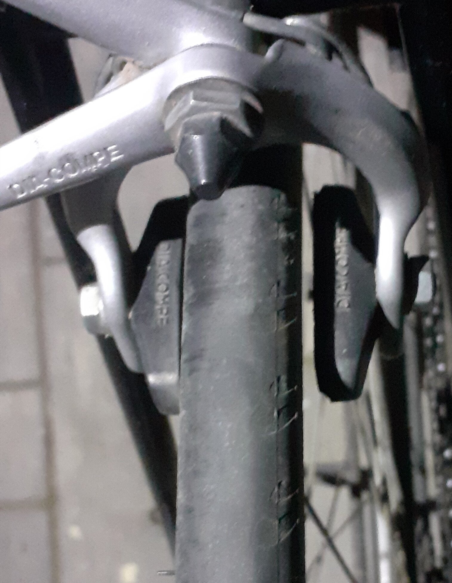

nowyy Napisano 26 Marca 2020 Napisano 26 Marca 2020 Witam, Ostatnio poszła mi opona w szosówce, ale wstrzymuję się z zakupem nowej, bo zastanawia mnie jedna rzecz. Otóż obecnie jeżdżę na rozmiarze 23-622 700x23c i stąd moje pytanko. Czy jeśli kupię teraz taką w rozmiarze 25-622 700x25c, to opona będzie w porządku? Nie będzie luzów? I przede wszystkim, da radę w ogóle taką zamontować? Domyślam się, że to zależy od obręczy, więc sprawdziłem, żeby poszukać jakichś informacji i znalazłem coś takiego: SHP 60 13x622.943/93. Jednak mi to nie mówi zbyt wiele, a może po tym ktoś już będzie w stanie mi odpowiedzieć. Dorzucam zdjęcie rowerku. Pozdrówki;)
Sobek82 Napisano 26 Marca 2020 Napisano 26 Marca 2020 Niewiele widać ale jak jest teraz duży prześwit to i 28C powinno się zmieścić.
nowyy Napisano 26 Marca 2020 Autor Napisano 26 Marca 2020 28 minut temu, Sobek82 napisał: Niewiele widać ale jak jest teraz duży prześwit to i 28C powinno się zmieścić. Spróbuję podesłać konkretne zdjęcia

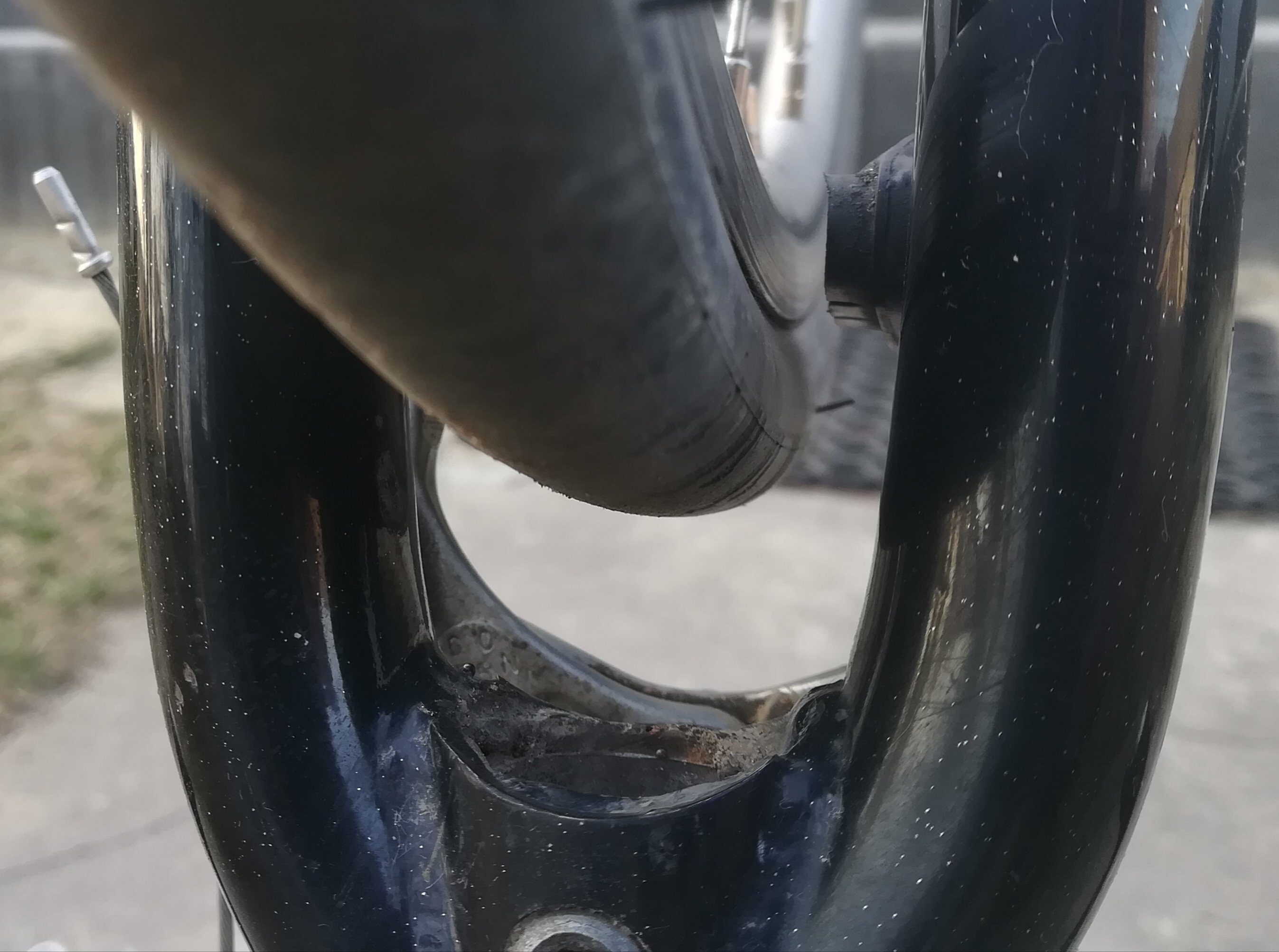

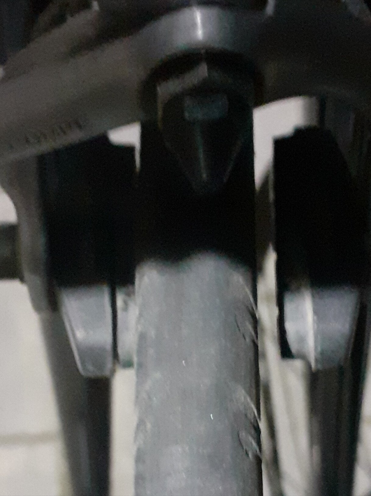

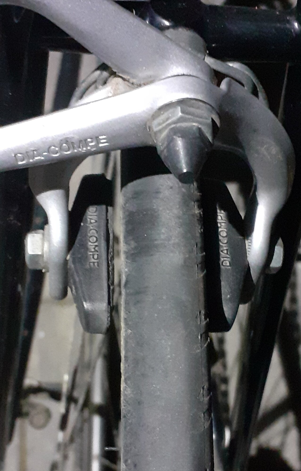

MikeSkywalker Napisano 27 Marca 2020 Napisano 27 Marca 2020 Wrzuć zdjęcie z profilu, bo opona może się nie zmieścić między rurą podsiodłową a kołem.
nowyy Napisano 27 Marca 2020 Autor Napisano 27 Marca 2020 13 godzin temu, MikeSkywalker napisał: Wrzuć zdjęcie z profilu, bo opona może się nie zmieścić między rurą podsiodłową a kołem.
MikeSkywalker Napisano 27 Marca 2020 Napisano 27 Marca 2020 Dalej najważniejszego nie widać - potrzeba jeszcze zdjęcia roweru z boku
nowyy Napisano 27 Marca 2020 Autor Napisano 27 Marca 2020 Teraz, MikeSkywalker napisał: Dalej najważniejszego nie widać - potrzeba jeszcze zdjęcia roweru z boku Cholera Zjem tylko obiad i podsyłam

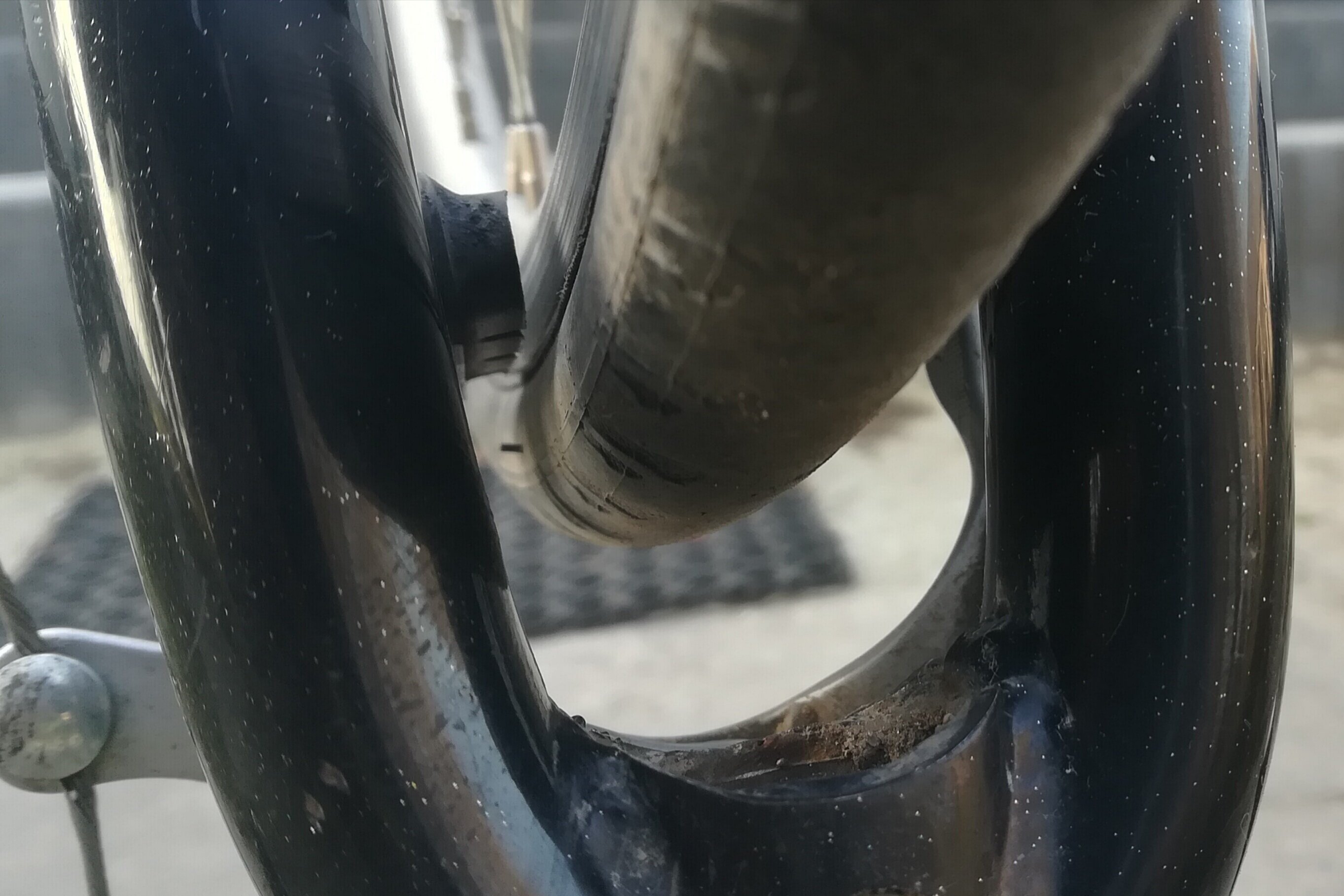

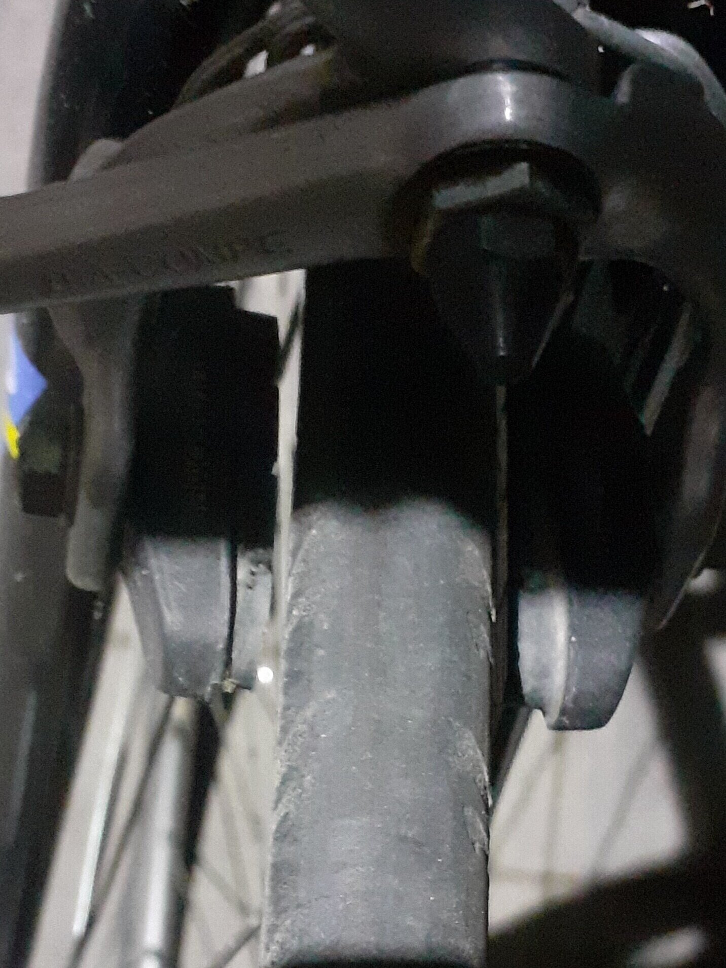

nowyy Napisano 27 Marca 2020 Autor Napisano 27 Marca 2020 55 minut temu, MikeSkywalker napisał: Dalej najważniejszego nie widać - potrzeba jeszcze zdjęcia roweru z boku Podlinkuję, bo za duże pliki https://wrzucplik.pl/pokaz/1984303---yhne.html https://wrzucplik.pl/pokaz/1984304---ud4z.html https://wrzucplik.pl/pokaz/1984308---ym1v.html https://wrzucplik.pl/pokaz/1984309---lgv1.html O coś takiego Ci chodziło?
MikeSkywalker Napisano 27 Marca 2020 Napisano 27 Marca 2020 Właśnie o to. Spokojnie zmieścisz 25c. Tylko ta rama to jest chyba o rozmiar albo nawet dwa za duża
