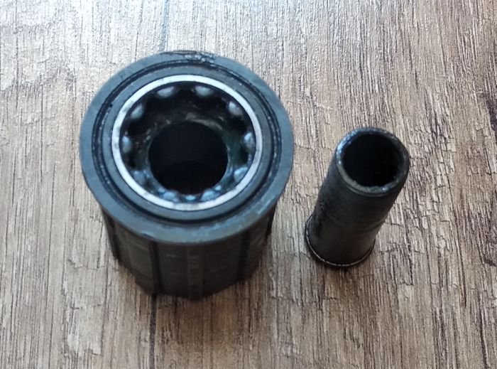

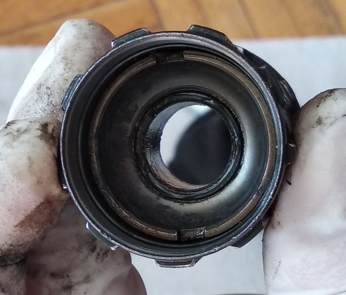

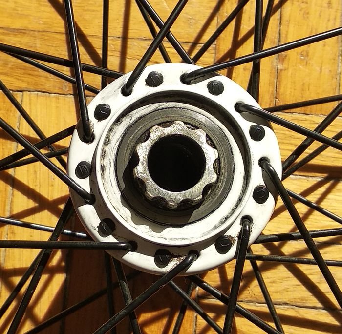

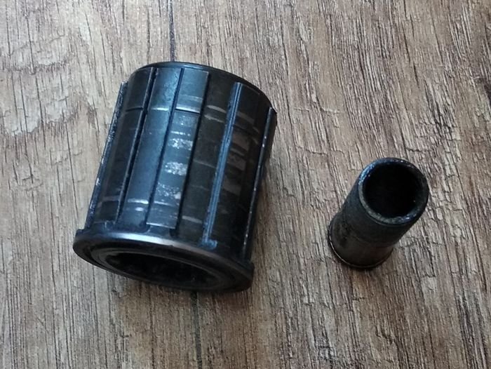

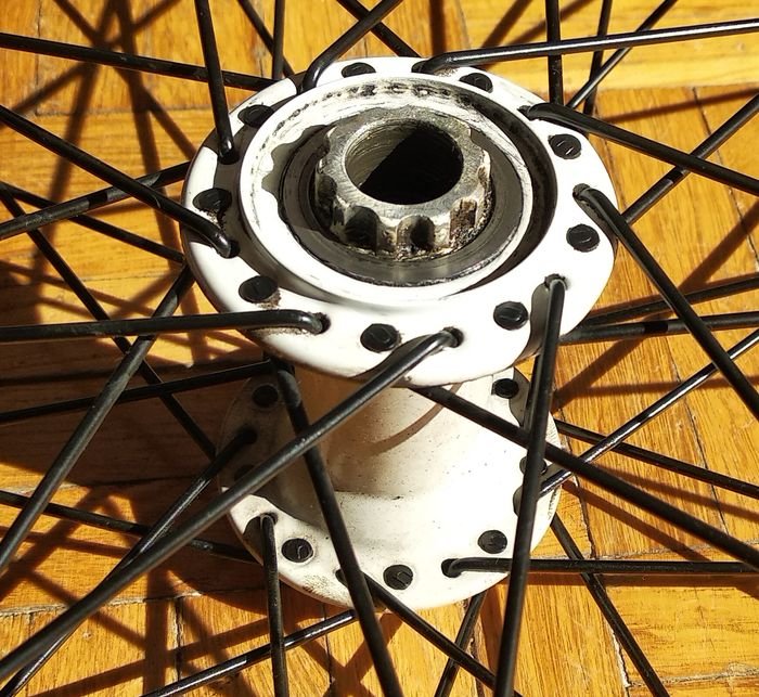

Bydluck Napisano 26 Marca 2020 Napisano 26 Marca 2020 Witam, potrzebuję pomocy w identyfikacji piasty/bębenka kasety celem dobrania klucza do odkręcania/dokręcania. Próbowałem to dokręcić imbusem 10 mm, ale był za duży, więc kupiłem w ciemno 9 mm, ale ten z kolei był za mały. Zakupy w tej chwili i przymiarki są mocno utrudnione, więc szukam teraz rady tutaj, żeby zamówić w necie odpowiedni klucz do tego bębenka. No i przy okazji, jakby co, to na jaki bębenek to wymienić? Czym się sugerować przy wyborze nowego? Na tym tutaj była kaseta 9 rz. Z góry dziękuję za pomoc :)
abdesign Napisano 26 Marca 2020 Napisano 26 Marca 2020 wygląda jak standardowy bębenek shimano (może jakiś klon) - powinna pasować "dycha"
Bydluck Napisano 26 Marca 2020 Autor Napisano 26 Marca 2020 Teraz, abdesign napisał: wygląda jak standardowy bębenek shimano (może jakiś klon) - powinna pasować "dycha" A jeśli coś między 10 a 9, to co? No i jak kwestia wymiany, na co zwracać uwagę kupując nowy bębenek?
abdesign Napisano 26 Marca 2020 Napisano 26 Marca 2020 po środku pomiędzy 9 i 10 jest 3/8" A zdjąłeś z tego jaką kasetę?
Bydluck Napisano 26 Marca 2020 Autor Napisano 26 Marca 2020 3/8, zanotowane - dzięki wielkie! A co do kasety, to cs-hg50-9
abdesign Napisano 26 Marca 2020 Napisano 26 Marca 2020 Pamiętaj że wyraźnie piszę: to WYGLĄDA na bębenek shimano a nie że mam 100% pewności. Ale jeżeli mam rację to przyjżyj się np. temu bębenkowi: Y3SW98060
wrobleski Napisano 18 Listopada 2021 Napisano 18 Listopada 2021 Zostawiam info jakby ktoś szukał. Bębenek w piaście FH-T610 - oryginalnie Y3D698050 - wymieniłem na Y3SW98060. Wygląda na to, że są w 100% kompatybilne, nie widzę między nimi różnicy.
