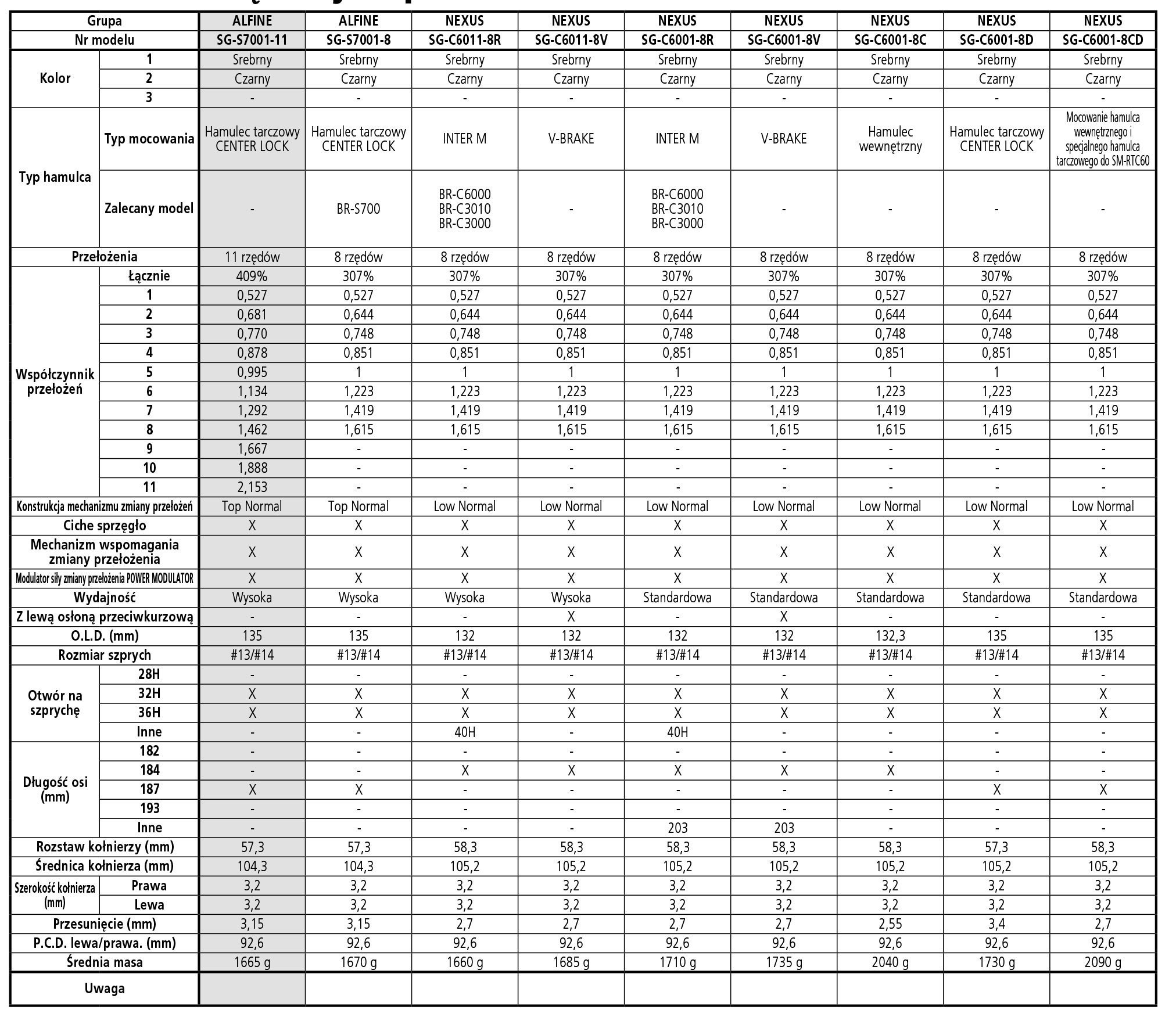

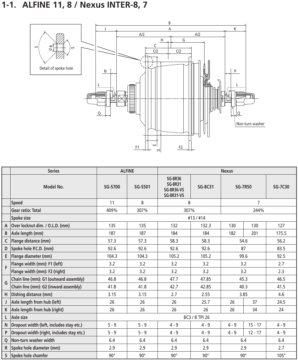

Próbuję policzyć sobie rozmiar szprych dla swojej Alfine-11 i Ace18. Wszystko jest dość jasne ale jedna rzecz mi się nie zgadza. Otóż do kalkulatora potrzeba wprowadzić odległość kołnierza od środka (osi symetrii) z lewej strony i z prawej. Odczytuję zatem z tabeli Shimano rozstaw kołnierzy = 57,3 mm, dzielę tę wartość przez 2 i uwzględniam wartość offsetu = 3,15 mm. Dodaję ją dla lewej strony otrzymując 31,8 mm, a dla prawej odejmuję otrzymując 25,5 mm.

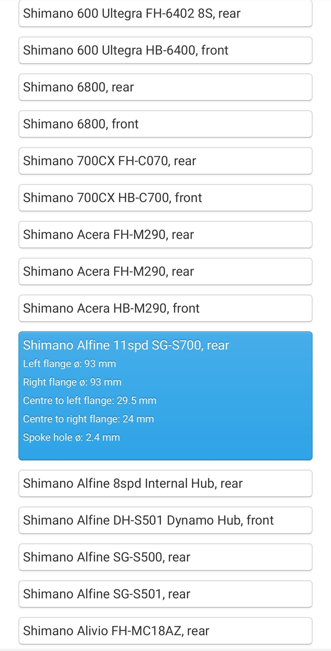

Tymczasem z bazy danych kalkulatora https://leonard.io/edd/ wynikają inne wartości; L = 29,5 mm i P = 24 mm.
Czy moje rozumowanie jest niewłaściwe czy to jakiś błąd danych w kalkulatorze? A może to jakaś inna piasta?

ps. Jeszcze dwie tabelki.
wielobiegowe.thumb.jpg.ab4b3f8128cf4b1a2ab03bc4aefa49bf.jpgH.

Ciekawe jest to że podlinkowany przez Ciebie kalkulator podaje inne wartości.

Do tego kalkulatora przeze mnie cytowanego wpisywałeś wartości ręcznie czy wybrałeś komponenty z listy?
