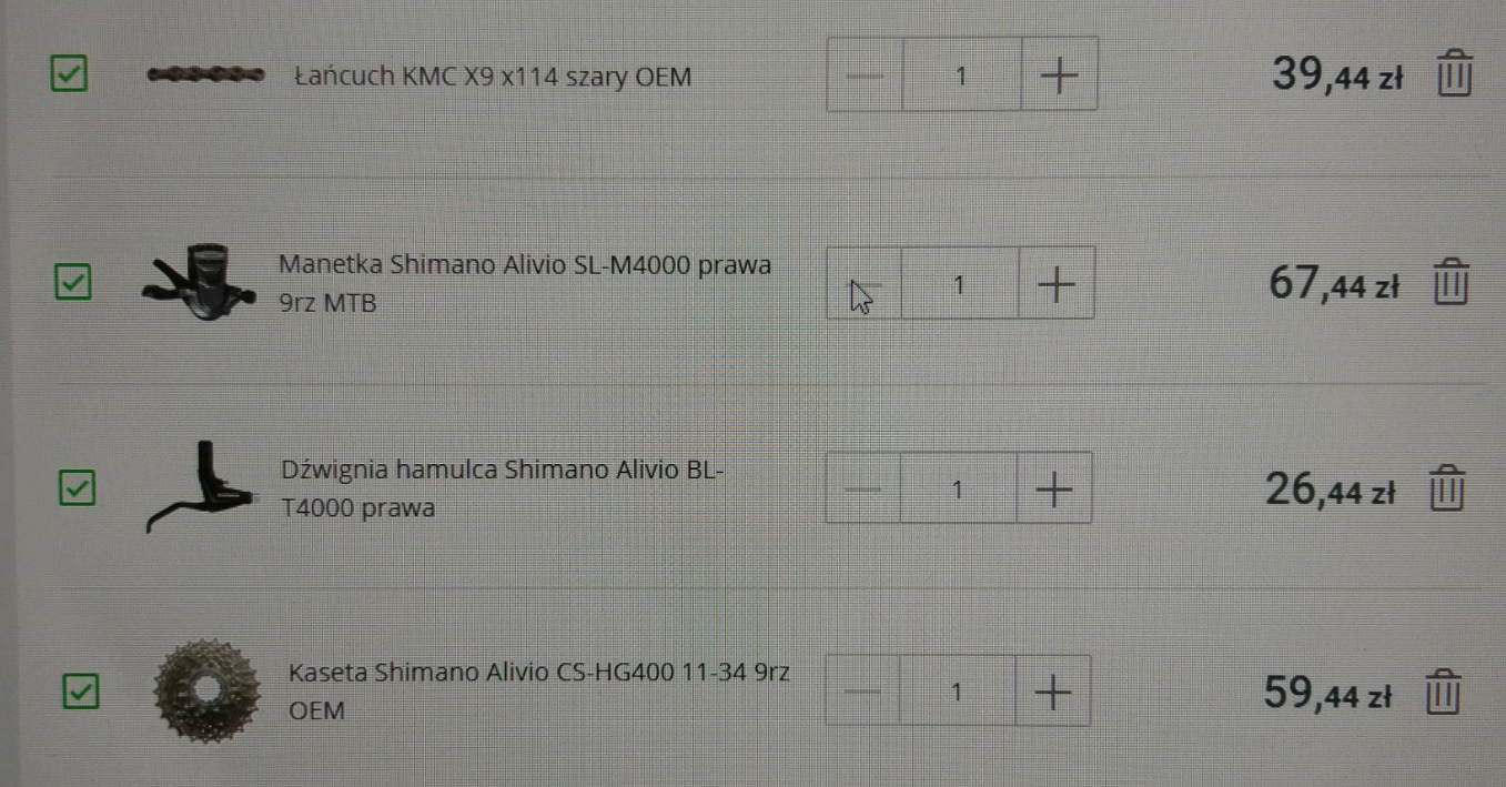

Sk27 Napisano 24 Marca 2020 Napisano 24 Marca 2020 Cześć, kilka miesięcy temu pisałem, że na wiosnę planuję zmiany w moim napędzie. Planowałem przejście na 1x8 (świadoma decyzja), z tego względu, że już miałem kupiony łańcuch i kasetę pod 8 rzędów (KMC X8 i Shimano CS-HG41). Chciałbym jeszcze zmienić klamkomanetkę na manetkę i klamkę osobno, bo to będzie bardziej estetycznie wyglądało. Z lewej strony mam już klamkę Shimano BL-T4000. Niestety trudno znaleźć porządną manetkę na 8 rzędów, w przeciwieństwie do 9 rzędowej. Tutaj jest moje pytanie: czy lepiej zostać przy 1x8 i kupić manetkę Shimano Sl-M315, a może lepiej sprzedać kasetę i łańcuch, kupić te pod 9 rzędów i wybrać wtedy np. manetkę Sl-M4000. Dodam, że moja tylna przerzutka to Shimano Altus RD- M370, która obsługuje 9 biegów i maksymalną zębatkę 34T. Jest duża różnica pomiędzy tymi manetkami? Jeśli chodzi o kasetę to stopniowanie jest takie samo na 8 i 9 rzędów, jedynie dostaję zębatką 30, czyli będę miał mniejszy przeskok między 1 a 2 biegiem.

Sk27 Napisano 25 Marca 2020 Autor Napisano 25 Marca 2020 Moje chwyty to Ergon GP3, ich raczej się nie da (w praktyce) przyciąć. Nie chcę też ich ruszać, bo były drogie i dobrze mi się sprawują od dłuższego czasu. Czyli lepiej sobie odpuścić Srama i zrobić 1x9 tak jak na zdjęciu na początku tematu?
