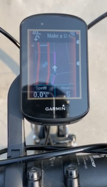

wkg Napisano 29 Marca 2020 Napisano 29 Marca 2020 Rany, a co to jest ta Varia ? Problem mi się pojawia na krętych, zadrzewionych singlach Tak, "Make a U-turn" najbardziej mnie wpienia
Gość Napisano 29 Marca 2020 Napisano 29 Marca 2020 @wkg To w lesie przy większych prędkościach to ja też się skupiam na trzymaniu kierownicy głównie . Co do prośby o zawracanie chyba można dostosować to w ustawieniach nawigowania, acz dzisiaj na przekór jechałem specjalnie w drogę bez sensu względem nawigacji, ot testowanie nawigacji (nadal dopiero kilka przejażdżek na zewnątrz za mną). Tylna lampka z wbudowanym radarem wykrywającym zbliżające się od tyłu pojazdy - głównie samochody, motocykle i ciężarówki. Wykrycie komunikuje na zgodnym komputerze poprzez (opcjonalnie) sygnał dźwiękowy oraz informację kolorem pomarańczowym/czerwonym o zbliżającym się pojeździe. Dodatkowo z prawej strony wyświetlają się kropki, każda kropka sygnalizuje zbliżający się od tyłu pojazd. Dodatkowo gdy lampka-radar wykrywa pojazd to zaczyna mocniej świecić diodami, aby zwrócić uwagę kierowcy i go ostrzec. W skrócie - fakt, trochę gadżet ale działanie - bomba! Bezpieczeństwo jest warte każdej złotówki. W detalach opiszę w dziale o Garminie 530 gdy tylko więcej potestuję.
