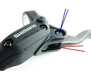

Gość Napisano 18 Marca 2020 Napisano 18 Marca 2020 Obydwa hamulce są odpowietrzone i hamują dobrze. Jednak na obydwu klamkach (rower ma przejechane ok. 23 tys. km) jest duży luz zarówno w pionie i poziomie, tak ze na wybojach słychać klekot (luzy zaznaczyłem na zdjęciu). Poza tym sprężyna ściągająca jest chyba za słaba. Da się coś z tym zrobić czy klamki do wymiany? Cytuj
Gość Napisano 18 Marca 2020 Napisano 18 Marca 2020 Godzinę temu, Thomlodz napisał: jest duży luz zarówno w pionie i poziomie, Te klamki mają luz od nowości. Godzinę temu, Thomlodz napisał: Poza tym sprężyna ściągająca jest chyba za słaba Tam nie ma sprężyny, przecież to układ hydrauliczny. Godzinę temu, Thomlodz napisał: Da się coś z tym zrobić czy klamki do wymiany? Kup nowe, są tanie. Cytuj
BMXdoPieca Napisano 18 Marca 2020 Napisano 18 Marca 2020 (edytowane) Ten typ tak ma, nie ma co się przejmować, jak jedziesz to chyba trzymasz palce na hamulcach i wtedy nie tłuką. A jak naprawdę cię to wkurza to spróbuj to roznitować i trzpień owinąć taśmą teflonową Edytowane 18 Marca 2020 przez BMXdoPieca Cytuj
Gość Napisano 18 Marca 2020 Napisano 18 Marca 2020 13 minut temu, BMXdoPieca napisał: spróbuj to roznitować i trzpień owinąć taśmą teflonową w międzyczasie doczytałem o patentach z zastąpieniem nitów śrubkami albo owijaniem nitów blacha aluminiową z puszki po napoju Przydałoby się tez podłożenie podkładek aby wyeliminować luz góra-dół. Dlaczego producent wypuszcza taki wyrób? Cytuj
BMXdoPieca Napisano 18 Marca 2020 Napisano 18 Marca 2020 Teraz, Thomlodz napisał: Dlaczego producent wypuszcza taki wyrób? Więcej, szybciej, mniej dokładnie - to się opłaca Teraz, Thomlodz napisał: owijaniem nitów blacha aluminiową z puszki po napoju Bardzo druciarski patent xD Cytuj
Gość Napisano 18 Marca 2020 Napisano 18 Marca 2020 42 minuty temu, Thomlodz napisał: Dlaczego producent wypuszcza taki wyrób? Po to żebyś mógł go kupić, nie zostawiając kupki pieniędzy. Chcesz coś na przyzwoitym poziomie? Kup co najmniej Deore. Cytuj
Gość Napisano 19 Marca 2020 Napisano 19 Marca 2020 10 godzin temu, skom25 napisał: Po to żebyś mógł go kupić, nie zostawiając kupki pieniędzy. OK, znalazłem to https://www.forumrowerowe.org/topic/236565-hamulce-shimano-xt-m785-serwis/ , może w wolnej chwili spróbuję jakoś zmodyfikować swoje klamki. Może jakieś podkładki umieścić na osi obrotu klamki aby skasować luz, który zaznaczyłem na czerwono? Cytuj
Gość Napisano 19 Marca 2020 Napisano 19 Marca 2020 8 godzin temu, Thomlodz napisał: OK, znalazłem to https://www.forumrowerowe.org/topic/236565-hamulce-shimano-xt-m785-serwis/ , Niestety w moich klamkach nie ma ani zaślepek ani żadnych trzpieni gwintowanych mocujacych oś klamki. Znalazłem taki watek https://forums.mtbr.com/brake-time/removing-brake-lever-pin-shimano-m396-1067353.html Jak widać autor miał taki sam problem z demontażem. Próbowałem wybijać młotkiem od dołu, ale nic to nie dało. Chyba pozostaje albo rozwiercić te trzpienie i zamontować śruby albo kupić nowe klamki. Względnie dać sobie spokój z tematem. Cytuj
Gość Napisano 19 Marca 2020 Napisano 19 Marca 2020 Daj sobie spokój i kup nowe jeżeli Ci przeszkadza mocno, zwłaszcza że u Ciebie luz to jeden problem, a dogorywająca słabo odbijająca klamka to drugi, poważniejszy. Próbowałem rozbierać kilka rzeczy, które Shimano określa jako nierozbieralne. Nigdy nic dobrego z tego nie wyszło. Cytuj
Gość Napisano 19 Marca 2020 Napisano 19 Marca 2020 18 minut temu, skom25 napisał: Daj sobie spokój i kup nowe jeżeli Ci przeszkadza mocno, zwłaszcza że u Ciebie luz to jeden problem, a dogorywająca słabo odbijająca klamka to drugi, poważniejszy. Ona tak wcale słabiutko nie odbija, po prostu chciałem aby było nieco lepiej. Hamulce działają dobrze Cytuj
Lawstorant Napisano 19 Marca 2020 Napisano 19 Marca 2020 Spróbuj je odpowietrzyć? Poza tym, hydrauliki same z siebie nie będą "odbijać" tak jak V-brejki czy jakieś szczęki szosowe ze sprężynami. Cytuj
Gość Napisano 19 Marca 2020 Napisano 19 Marca 2020 (edytowane) Teraz, Lawstorant napisał: Spróbuj je odpowietrzyć? Poza tym, hydrauliki same z siebie nie będą "odbijać" tak jak V-brejki Odpowietrzone. V-brake mam w drugim rowerze, stąd te porównania Można jeszcze wyregulować śrubką odległość klamki od kierownicy, wtedy luzy są nieco mniejsze. Ale boję się zbytnio wykręcać końcówkę tłoczka (tzn. kręcąc w prawo), bo jak się będzie trzymać na kilku zwojach gwintu to może się zerwać Edytowane 19 Marca 2020 przez Thomlodz Cytuj

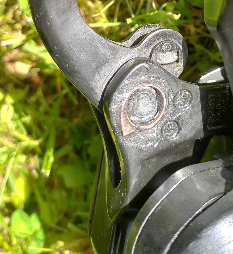

Gość Napisano 3 Czerwca 2022 Napisano 3 Czerwca 2022 Odkopie temat bo udało mi się trochę zlikwidować luzy. Nie chciałem rozwiercać nitu więc wyciąłem z cienkiej blachy miedzianej pasek szerokości 3 mm i długości dobranej doświadczalnie ok. 10 cm. Nawinąłem na wiertle 8,5 mm tulejkę z blachy, posmarowałem klejem epoksydowym, wbiłem w otwór w klamce od spodu i posmarowałem jeszcze brzegi klejem. Luzy znacznie się zmniejszyły, można by jeszcze zastosować tulejki od góry ale mi się juz nie chce. Przy okazji podokręcałem też trochę śruby imbusowe regulujące skok jałowy klamki. I tu muszę się pożalić. Używałem imbusa 2mm zgodnie z informacjami Shimano, jednak w jednej klamce śruba nagle przestała się obracać. Pomógł znany sposób- zastąpienie imbusa kluczem gwiazdkowym tej samej wielkości. Dobrze że mam takie klucze. Jednak świadczy to, ze te klamki nie są zbyt dobrej jakości Cytuj
Gość Napisano 5 Czerwca 2022 Napisano 5 Czerwca 2022 I co takiego śmiesznego? Rozwiązanie się sprawdza. Zero klekotania Cytuj

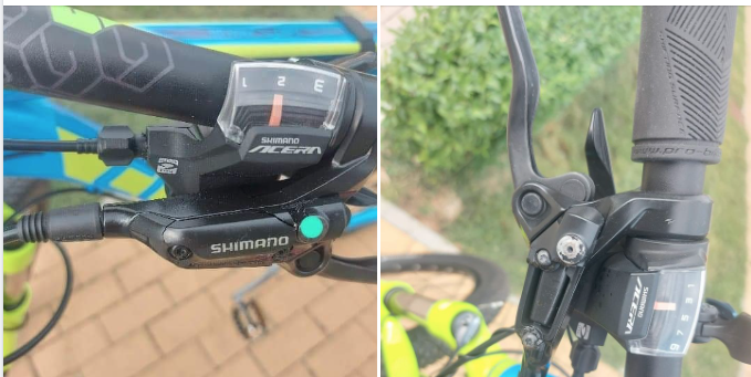

Gość Napisano 8 Czerwca 2022 Napisano 8 Czerwca 2022 (edytowane) Takie fotki z fejsa. Przypuszczam, że to klamka tego samego typu. Autor pytał sie, dlaczego pękła nakładka. @tobo - kiepski materiał? Edytowane 8 Czerwca 2022 przez Thomlodz Cytuj
Gość Napisano 8 Czerwca 2022 Napisano 8 Czerwca 2022 @Thomlodz nie wiem czy wiesz jak to działa, ale gdyby Shimano lub inny producent robili wszystko najwyższej jakości, to byś miał jedną grupę... Myślisz że dlaczego taki hamulec jest tani? Mechanizm jest wspólny dla wszystkich modeli, poza niuansami. Więc teraz zastanów się, skąd różnica w cenie. Dziwi mnie, że co chwilę wrzucasz tego typu rzeczy i za każdym razem wyglądasz na zaskoczonego. Masz narzędzia akumulatorowe. Jedna wkrętarka kosztuje 200 zł, druga 2000 zł. Myślisz że cena wynika z koloru obudowy? A czemu pękła nakładka? Rzeczy nie pękają od patrzenia. Cytuj
Gość Napisano 8 Czerwca 2022 Napisano 8 Czerwca 2022 @skom25 napisz konkretnie od czego mogła peknąć. Bo tam ktos podejrzewał wysokie ciśnienie w układzie hamulcowym Cytuj
tobo Napisano 9 Czerwca 2022 Napisano 9 Czerwca 2022 Np od dzwona?.Uderzenia o coś? To plastik jest i nie potrzeba sił diabelskich żeby pękł. Ma znaczenie od czego pękł ? Cytuj
Gość Napisano 10 Czerwca 2022 Napisano 10 Czerwca 2022 Koleś sie pytał na fejsie A przy okazji - oczywiście powinien wymienić na wyższy model, a nie bawic się w klejenie? Cytuj
tobo Napisano 10 Czerwca 2022 Napisano 10 Czerwca 2022 Na wyższy model z powodu pokrywki zbiornika? Nie wiem jak to zrobił to co zrobił, pierwsze hydro kupiłem 21 lat temu. Od 2009 roku grzebię przy cudzych rowerach i wystarczą mi może 2 palce żeby policzyć sytuacje gdy ktoś przyprowadził rower w którym klamki miały połamane pokrywy zbiorników. Więc, dla mnie, ten "problem" byłby ostatni jaki bym wymyślił dla zmiany hamulców. Cytuj
Gość Napisano 10 Czerwca 2022 Napisano 10 Czerwca 2022 Jak wyżej. Po prostu ktoś pewnie uderzył. Zdarza się, nawet nie wiadomo kiedy. Cytuj
Gość Napisano 11 Czerwca 2022 Napisano 11 Czerwca 2022 12 godzin temu, tobo napisał: Na wyższy model z powodu pokrywki zbiornika? żartowałem Piszesz, że to tandetna klamka, więc natrafiła się okazja do zrobienia upgrade. A sam niedawno oglądałem rower z klamkami wyższej klasy - rzeczywiście zero luzów Cytuj
