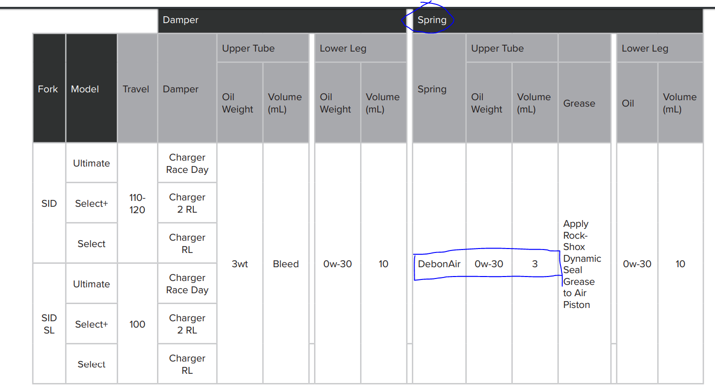

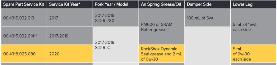

Punkxtr Napisano 18 Marca 2020 Udostępnij Napisano 18 Marca 2020 Widzę, że SIDy są już dostępne w sprzedaży, ceny detaliczne od 1756 zł do 2795 zł. Odnośnie tłumika - manual serwisowy jest już na stronie: https://www.servicearchive.sram.com/sites/default/files/techdocs/gen.0000000006161_rev_a_2021_sid_and_sid_sl_service_manual.pdf Jak widzę nie przewiduje się wymiany uszczelek, tylko odpowietrzanie układu. Być może rzeczywiście będzie to "race only", a w przypadku np. braku blokady wymiana na nowy. Chyba, że będzie dało się go rozebrać, niemniej nawet w poprzednim Chargerze w SIDzie nie wszystko można było wymienić (np. bladder). Ten widelec wciąż mi się podoba, zobaczcie nawiercony top cap, coś pięknego. Pierwszy SID od lat, który ma takie smaczki (ktoś jeszcze pamięta nawiercane i drążone tytanowe śruby w pierwszym modelu?) bez pójścia w masówkę. 2 Cytuj Odnośnik do komentarza Udostępnij na innych stronach More sharing options...
Sabarolus Napisano 18 Marca 2020 Autor Udostępnij Napisano 18 Marca 2020 9 godzin temu, Punkxtr napisał: manual serwisowy jest już na widze, że tera zalecaja po 10 ml oleju smarującego na lagę - nawet nienajgorzej biorąc pod uwagę, że ostatnio było chyba 5ml? @Punkxtr - czy już dla modeli 2019/2020 zalecali olej do komory powietrznej (oprócz smaru na uszczelki)? Wiem, że tak zaleca FOX, ale nie wiem od kiedy RS to wprowadził. Cytuj Odnośnik do komentarza Udostępnij na innych stronach More sharing options...
Punkxtr Napisano 18 Marca 2020 Udostępnij Napisano 18 Marca 2020 @Sabarolus do sprężyn Debon Air olej był już zalecany w latach ubiegłych. Historycznie było tak, że SIDy ze sprężyną Dual Air (a także pierwszy SID ze stalową negatywną) miały wlewany Redrum lub olej 15WT do komory powietrznej. Od wprowadzenia Solo Air zalecany był sam smar. Tak, do tej pory do lag wlewało się 5ml oleju wg manuala serwisowego, oczywiście lepiej było wlać te 10 czy 12 ml. 1 Cytuj Odnośnik do komentarza Udostępnij na innych stronach More sharing options...
Cona78 Napisano 18 Marca 2020 Udostępnij Napisano 18 Marca 2020 Godzinę temu, Sabarolus napisał: widze, że tera zalecaja po 10 ml oleju smarującego na lagę - nawet nienajgorzej biorąc pod uwagę, że ostatnio było chyba 5ml? @Punkxtr - czy już dla modeli 2019/2020 zalecali olej do komory powietrznej (oprócz smaru na uszczelki)? Wiem, że tak zaleca FOX, ale nie wiem od kiedy RS to wprowadził. Do solo air nie wolno niczego wlewać. Wszystko co wlejesz od góry i tak po krótkiej jeździe zostanie wessane do dolnej komory i zmniejszy jej objętość pogarszając czułość pracy. Te 1320 gram wygląda przerażająco . Fox SC 2020 (1440g) jest wyrażnie mniej sztywny od sida 2018 (1540g), do jazdy po górach sztywność foxa raczej przeciętna. Trudno mi sobie wyobrazić żeby przy zbiciu wagi aż o 200g udało się zachować sztywność na dobrym poziomie. Cytuj Odnośnik do komentarza Udostępnij na innych stronach More sharing options...
Sabarolus Napisano 19 Marca 2020 Autor Udostępnij Napisano 19 Marca 2020 8 godzin temu, Cona78 napisał: Do solo air nie wolno niczego wlewać. Wszystko co wlejesz od góry i tak po krótkiej jeździe zostanie wessane do dolnej komory i zmniejszy jej objętość pogarszając czułość pracy. Przecież zasada działania sprężyny DebonAir jest dokładnie taka sama i olej też się przeleje. Cytuj Odnośnik do komentarza Udostępnij na innych stronach More sharing options...
Cona78 Napisano 19 Marca 2020 Udostępnij Napisano 19 Marca 2020 54 minuty temu, Sabarolus napisał: Przecież zasada działania sprężyny DebonAir jest dokładnie taka sama i olej też się przeleje. Pokaż mi manual serwisowy w którym producent zaleca wlewanie tam oleju. Cytuj Odnośnik do komentarza Udostępnij na innych stronach More sharing options...
Sabarolus Napisano 19 Marca 2020 Autor Udostępnij Napisano 19 Marca 2020 13 minut temu, Cona78 napisał: Pokaż mi Cytuj Odnośnik do komentarza Udostępnij na innych stronach More sharing options...
TheJW Napisano 19 Marca 2020 Udostępnij Napisano 19 Marca 2020 (edytowane) @Cona78 https://www.servicearchive.sram.com/sites/default/files/techdocs/gen.0000000005125_rev_j_2017-2019_sid.pdf https://www.servicearchive.sram.com/sites/default/files/techdocs/gen.0000000005978_rev_b_2020_sid.pdf I to co wkleił @Sabarolus dla modelu 2021. Czy coś jeszcze? Edytowane 19 Marca 2020 przez TheJW Cytuj Odnośnik do komentarza Udostępnij na innych stronach More sharing options...
Cona78 Napisano 19 Marca 2020 Udostępnij Napisano 19 Marca 2020 (edytowane) Na zdjęciu masz przykładową objętość komory powietrznej foxa 34. Z lewej strony jest EVOL. 3ml takiego rzadkiego oleju jak zaleca sram wlane od góry natychmiast zostanie wesane przez otwór wyrównujący ciśnienie i znajdzie się w dolnej komorze. W widelcu 32mm objętość tej komory jest mniejsza niż 14ml. Po co ją zmniejszać o 3ml? Wszystkie foxy działają na samym smarze i mają większą czułość niż RSy. Chyba że ten olej jest bardzo gęsty, coś w stylu fox fluid. Wtedy jest szansa że przy wyrównywaniu ciśnienia połowa zostanie w górnej komorze. Edytowane 19 Marca 2020 przez Cona78 Cytuj Odnośnik do komentarza Udostępnij na innych stronach More sharing options...
