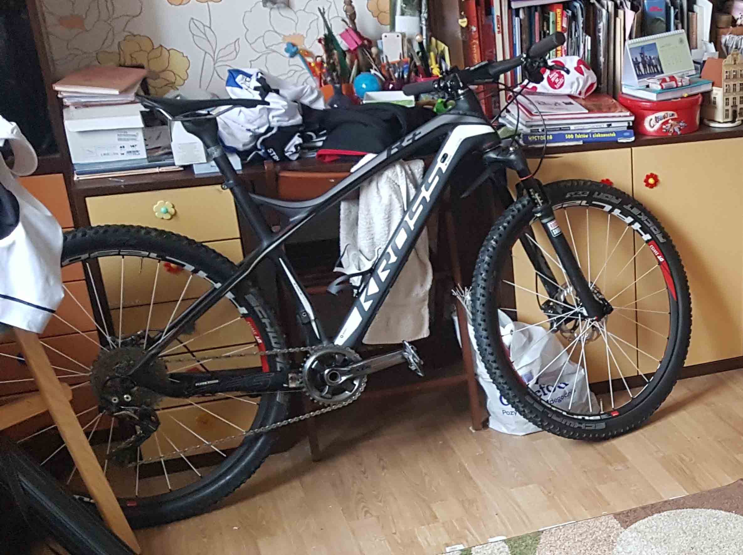

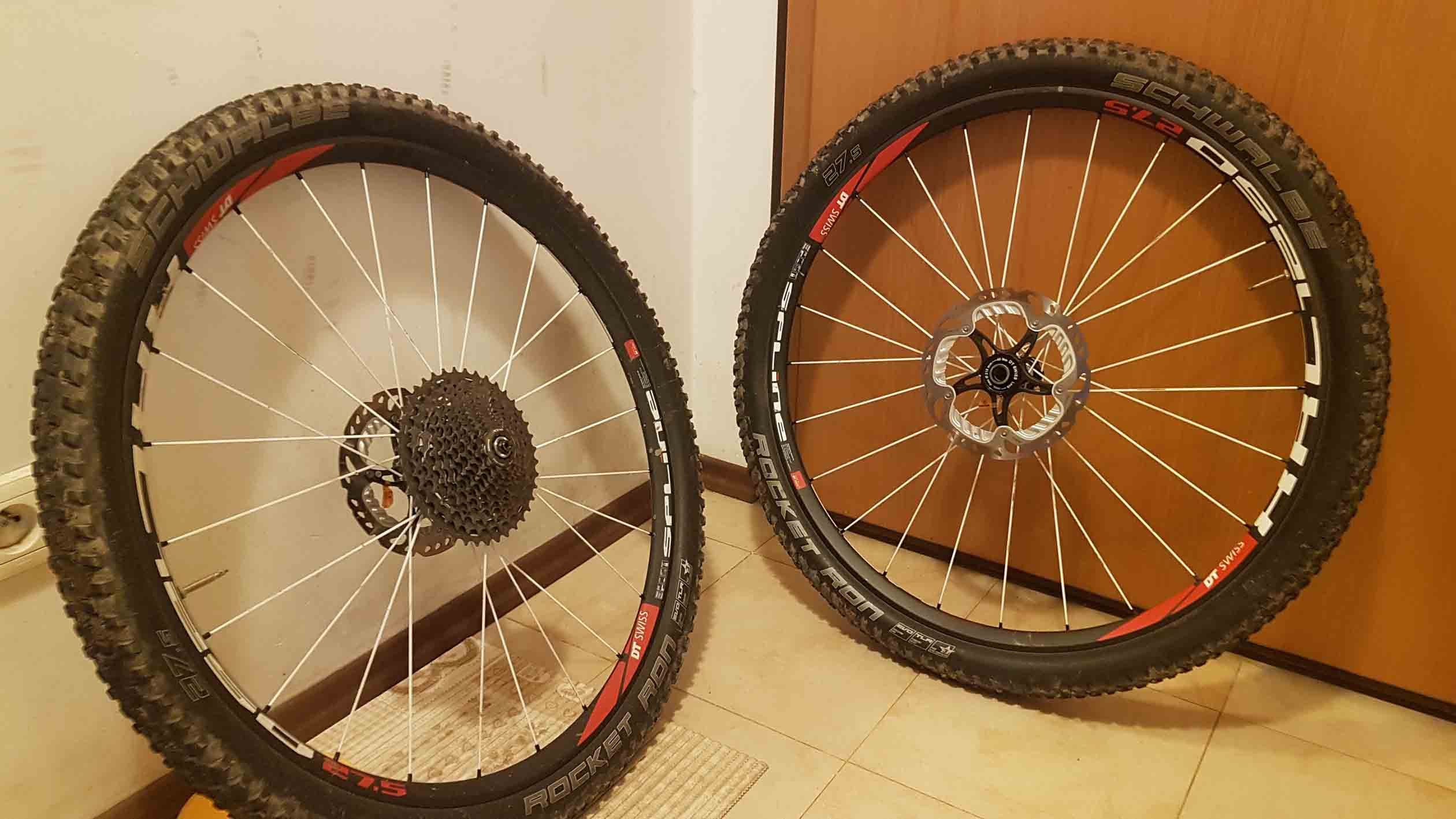

abdesign Napisano 17 Marca 2020 Napisano 17 Marca 2020 Cześć, Dojrzewam powoli do przekładki w rowerze córki napędu z 11 na 12s. Rower Kross Level r+, koła DT Swiss XRC 1250. Problem jest taki, że rama i koła to 135x10mm. Jest szansa na ich konwersję na 12s? Bębenek microspline ... xd? Nie chciałem się wchrzaniać, ale wiem z równoległych tematów, że sporo tu na forum ludzi obeznanych w kołach DT. Te koła, ten rower:
Sabarolus Napisano 17 Marca 2020 Napisano 17 Marca 2020 Tam jest piasta 240? Na 99% się da, ale napisałbym do DT, aby potwierdzili, który dokładnie model trzeba zakupić.

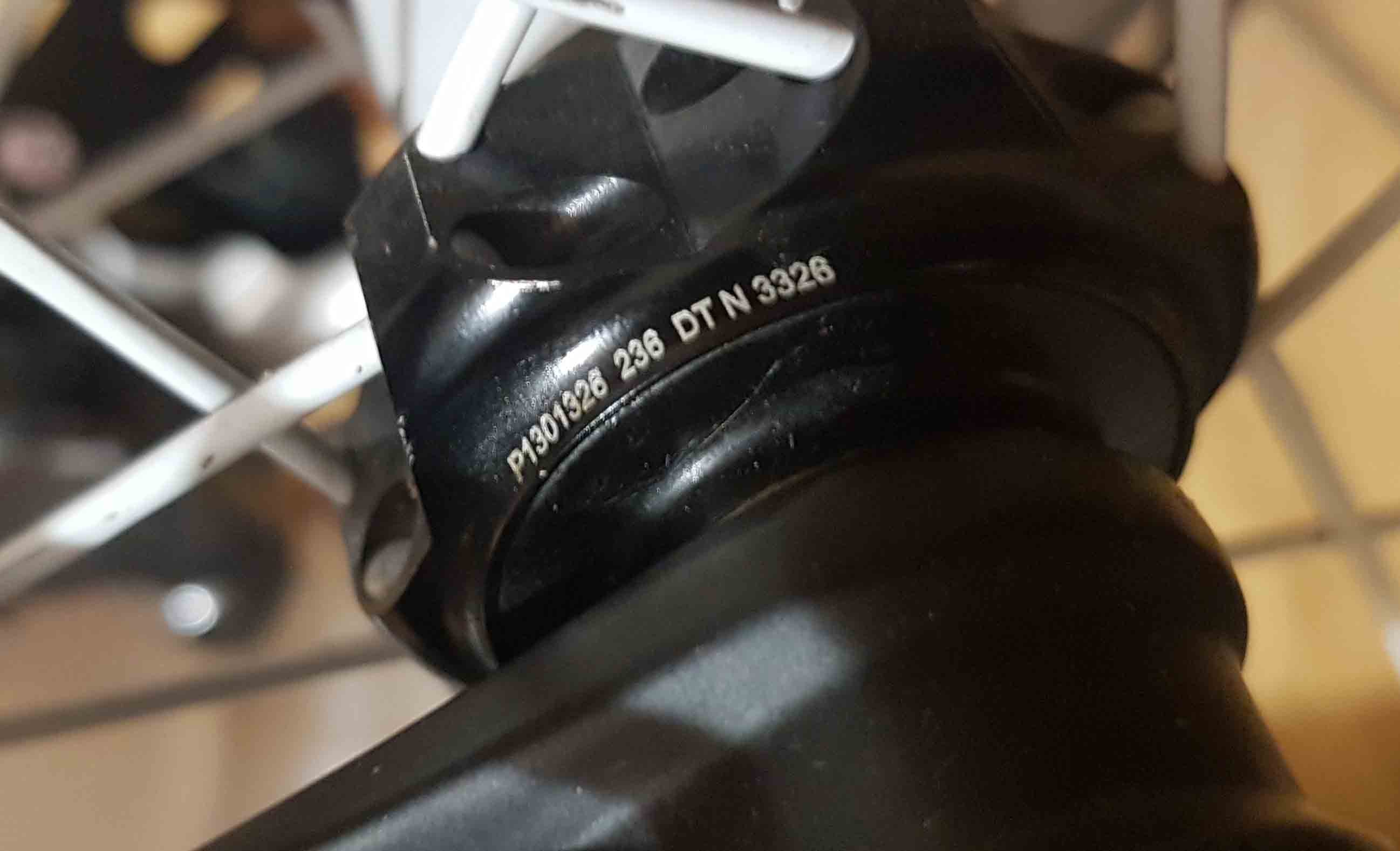

abdesign Napisano 17 Marca 2020 Autor Napisano 17 Marca 2020 Raczej nie jest to 240. Na piastach napisali tylko DT spline. Z internetowego opisu kół wynika, że DT Swiss 190 Ceramic. Na przedniej jest tylko to, szukałem po tych numerach w intenecie ale nic mi to nie dało:
Sabarolus Napisano 17 Marca 2020 Napisano 17 Marca 2020 To zostaje tylko potwierdzić z DT Swissem niestety. Odpisują błyskawicznie.
