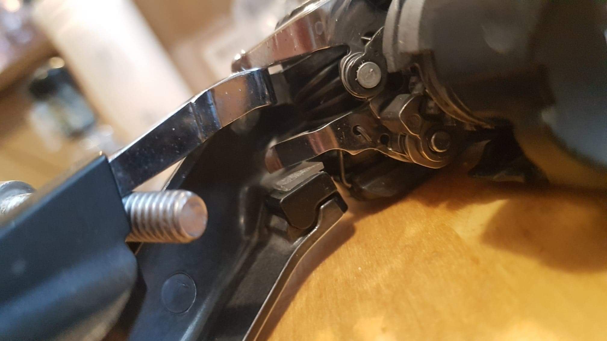

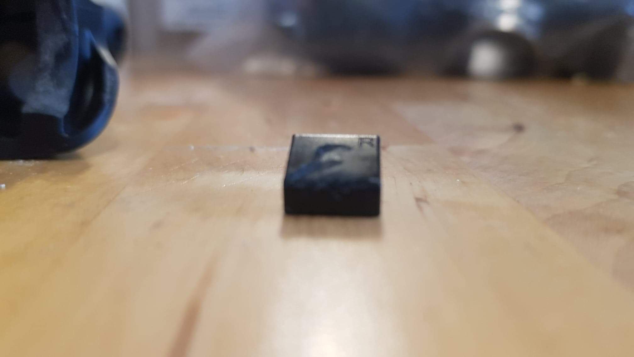

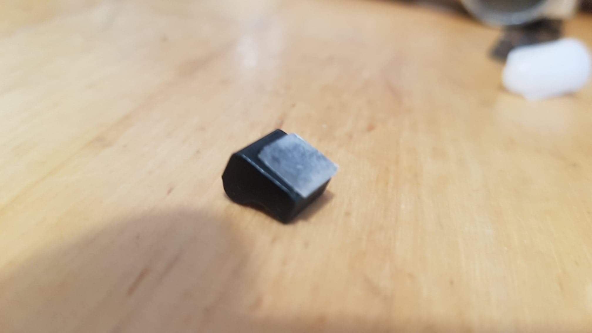

Szosowe klamkomanetki shimano mają prędzej czy później problem z wyciąganiem linki. Manetka na początku gubi raz na jakiś czas a w końcu nie wybiera linki wcale. Powód jest prozaiczny ślizg/popychacz jest z plastiku i z czasem się wyciera, zresztą od samego początku jest zbyt cienki. Naprawa jest banalna i nie wymaga nawet rozbierania mechanizmu.

Nie mam pojęcia skąd można wziąć nowy popychacz ... stąd moje "pogrubienie" starego kawałkiem przylepionego plastiku. Miałem nadzieję że to widać na zdjęciach...
Ale... najpierw to ja bym sprawdził czy ten plastik faktycznie się już wytarł bo zwyczajnie brudna klamka też potrafi "popuszczać".

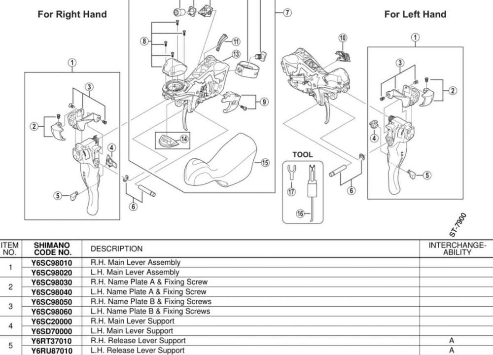

Numerek 2 na ilustracji:

Patrzylem na 6700 zanim to napisalem i nie widzialem, a to na schemacie to chyba R7000/R8000, przyznam ze do tej nei zagladalem.
Edyta: Dobra, w 6700 tego nie ma, za to jest w 6800, rs675, r8000 ;-)
czyli zakladam ze ten gowniany element wysepuje we wszystkich 11s :P

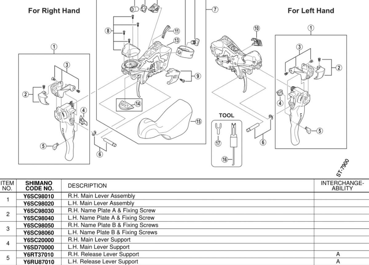

Ale to nie tam, że smutna niespodzianka. To działa dobrze bo daje poślizg dźwigience. I normalnie sobie to jako część eksploatacyjną kupisz... tylko wiadomo jak to jest w Polsce - Klik niemiecki sklep 3 juro wyślij za dodatkowe 10juro - bo u nas to zapomnij. To wytarcie które "reperowałem" jest w klamce po 4 sezonach a klamka dwa sezony czyli spędziła w błocie w przełajce...

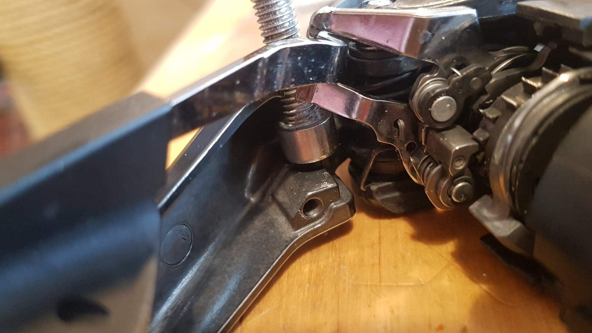

Ja to sprawdzałem w rowerach stojących w domu... 4700 / 5800 / 6800 / 7020 - w piwnicy mam 5700 to sobie popatrzę jak wrócę z pracy do domu.
Bo to nie daje mi spokoju (piąteczka):
