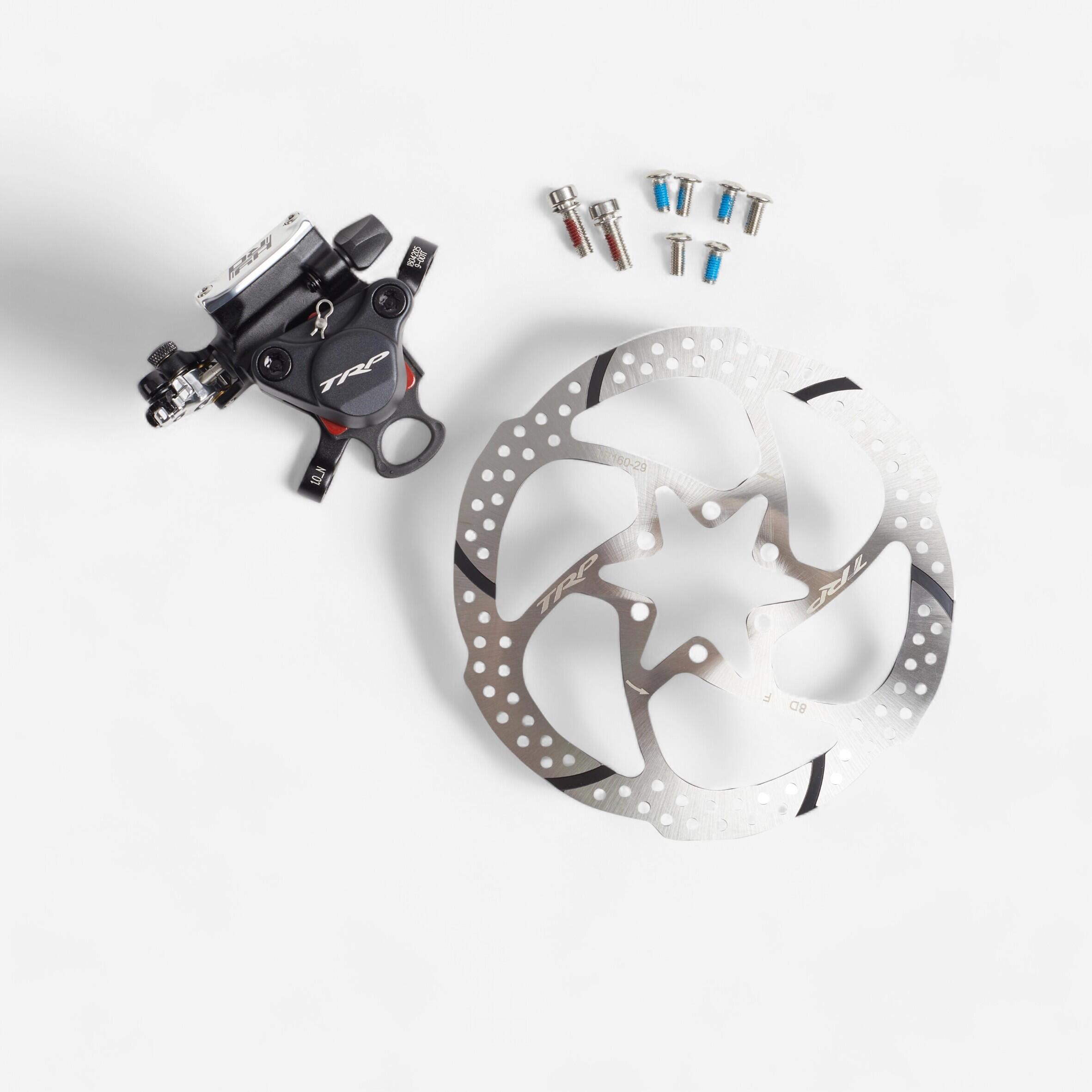

RafalxM Napisano 14 Marca 2020 Napisano 14 Marca 2020 Czy ktoś z obecnych ma doświadczenia , najlepiej jakieś porównanie, z tymi dwoma modelami hamulców hydraulicznych 'na linkę' : Force Control można kupić do za 170-200 zł za komplet P+T TRP HY-RD to wydatek ok 300 zł na jedno koło , np w Decathlonie Zastanawiam się co będzie mniej awaryjne / mocniejsze / wydajniejsze przy użyciu klamek szosowych , pomijam kwestię wyglądu. Mam opcję j/w , kupienia kompletu Force Control , albo jednego HY-RD i wrzucenia go na przód, a na tył zamontowanie BB7 Road który mam z przodu, ale z klamkami szosowymi na przednie koło to trochę za mało. - Force Control - TRP HY-RD

Mod Team durnykot Napisano 16 Marca 2020 Mod Team Napisano 16 Marca 2020 TRP Hy-Rd- 3 sezony, zero problemów- warunki : od płaskich suchych do mokrych , jesienno-zimowych. Do tego Beskidy ( zjazdy z Salmopolu lub z Zameczka do Wisły-Czarne ) Warunkiem koniecznym przy tych hamulcach( przy Force zapewne też) to pancerze typu compressionless. Ze zwykłymi to nie będzie działać jak należy. W dniu 14.03.2020 o 16:38, RafalxM napisał: TRP HY-RD to wydatek ok 300 zł Uwaga prywata- za tyle to mogę swoje dwa odstąpić.
