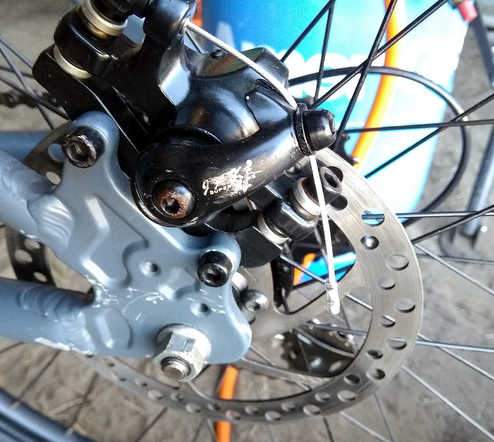

Batman Napisano 11 Marca 2020 Napisano 11 Marca 2020 Kupiłem dziecku Rometa Ramblera używkę i powoli zabieram się za serwis. Mam w związku z tym pytanie. Ktoś może mi rozszyfrować nazwę tych zacisków? Będę dźwięczny.
Gość Napisano 11 Marca 2020 Napisano 11 Marca 2020 No i te podkładki w dwóch miejscach. Ja bym rzucił kilka zł i kupił podstawowy model od Shimano. Wbrew pozorom, działają naprawdę fajnie. Swoją drogą, ciekawa konstrukcja. Wolnobieg + hamulce tarczowe.

Gość Napisano 12 Marca 2020 Napisano 12 Marca 2020 14 godzin temu, skom25 napisał: No i te podkładki w dwóch miejscach. Ja bym rzucił kilka zł i kupił podstawowy model od Shimano. ;-) No to musze CI poweidziec ze SRAM do AVID BB7 daje doklandie takei same podkladki plywajace w takiej samej ilosci....chyba nie trzeba rluamczyc do czego one sa ?

RafalxM Napisano 12 Marca 2020 Napisano 12 Marca 2020 1 godzinę temu, cinol123 napisał: chyba nie trzeba rluamczyc do czego one sa? Może trzeba, bo jak ktoś nie używał tego systemu to czasami trudno sobie wyobrazić jak to działa. W każdym razie w bb7 pozwala ustawić zacisk tak że mucha nie siada edit: chociaż ten system działa powszechnie chociażby w ustawieniu klocków vbrake , więc pewnie większość miała z tym styczność
Gość Napisano 12 Marca 2020 Napisano 12 Marca 2020 6 godzin temu, cinol123 napisał: ;-) No to musze CI poweidziec ze SRAM do AVID BB7 daje doklandie takei same podkladki plywajace w takiej samej ilosci....chyba nie trzeba rluamczyc do czego one sa ? Pod i nad zaciskiem?
Gość Napisano 12 Marca 2020 Napisano 12 Marca 2020 1 minutę temu, skom25 napisał: Pod i nad zaciskiem? No tak, Jedno pozycjonuje zacisk wzgledem adaptera/ramy drugie wzgledem łba sruby, wiec nic niczego nie sciaga swoimi plaskimi powierchniami przez zastosowanie tych podkładek. Sruba tez ma plaski łeb który moze sciagnac zacisk, lub dociskac go punktowo, te podkladki niweluja ten problem. Zgodze się ze w świecie ram idealnych, gdzie wszystko co ma byc rownolegle jest rownolegla a prostopadle, jest prostopadle, te podkladki mozna wyrzucic... ale znam tez przyklad z zycia gdzie rama za 10koła miala tak zrobiony tylny trójkat (nie wiem czy przez nadmiar farby czy przez niedokladne wykonanie) iż nie dalo sie ustawic zacisku rownolegle do osi tarczy ...byl to flat mount i skonczylo sie na podszlifowaniu zacisku, bez tego tarcza dzwonila o klocek gdy rwoer byl pod obciazeniem.
