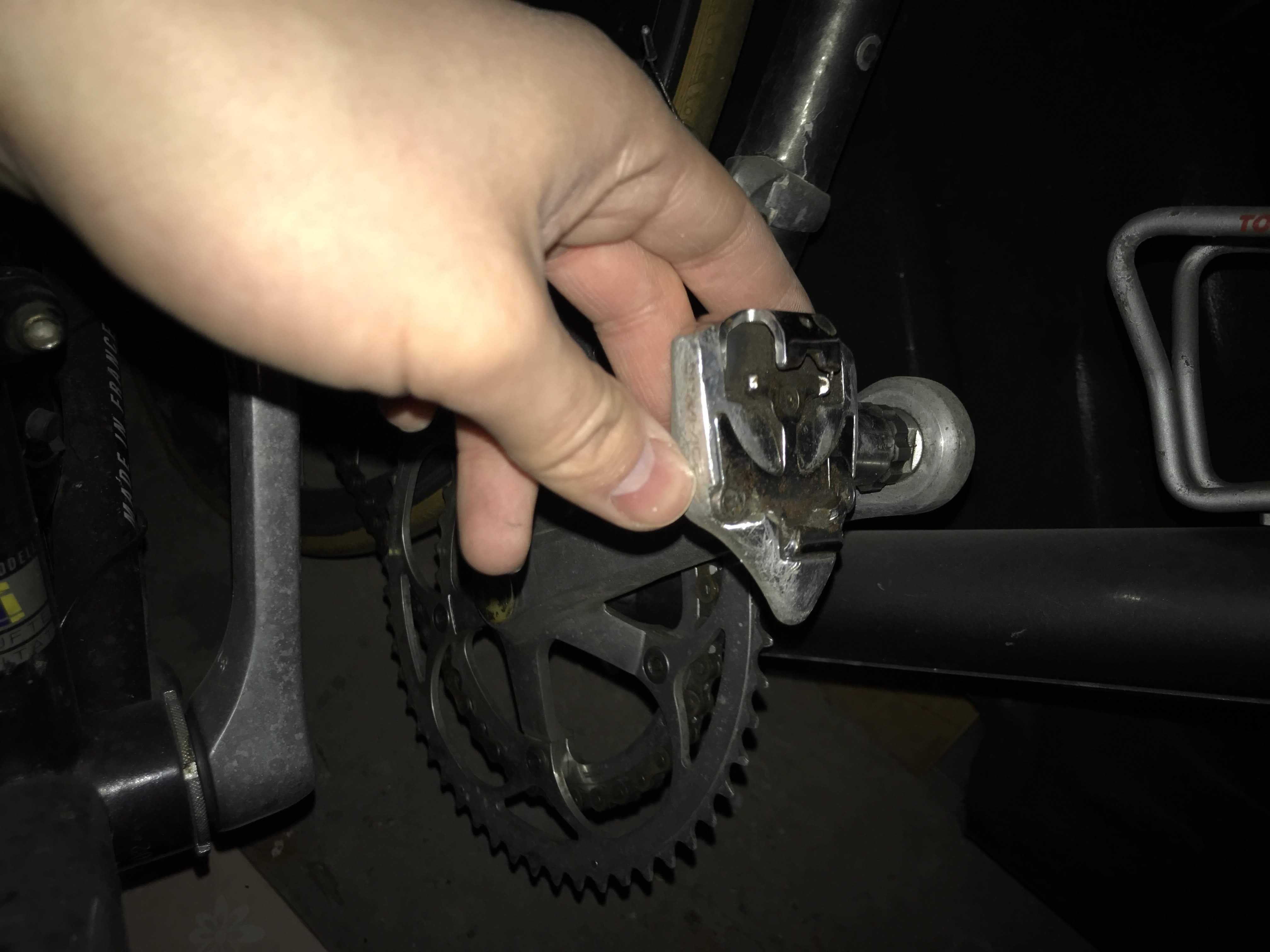

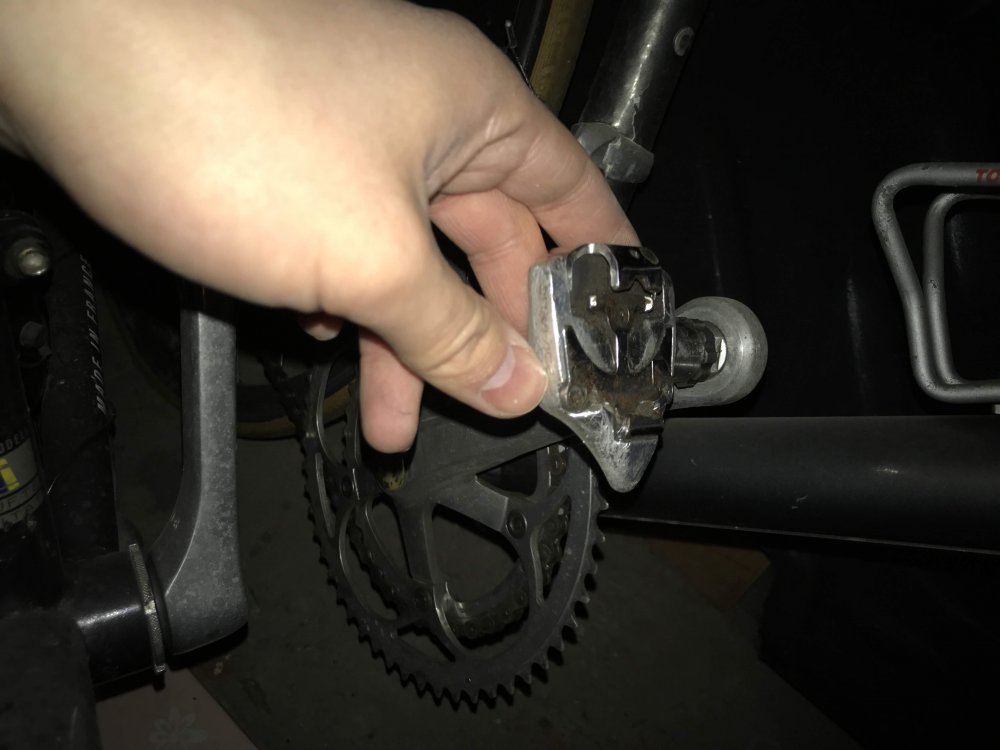

Logico Napisano 10 Marca 2020 Napisano 10 Marca 2020 Cześć Wszystkim! Chciałbym spróbować swoich sił z rowerami szosowymi. W związku z tym, że to początek chciałbym możliwie jak najmniej zainwestować. Akurat tak się składa, że mam dość stary rower, która posiada wpinane pedały (załączam zdjęcie). Ze startego już napisu na boku wynika, że są to pedały Dura-Ace. Chciałbym dokupić do nich bloki (buty już mam). Czy bloki SDP-SL będą pasowały? Jeżeli tak, to bloki z iloma stopniami luzu wybrać, biorąc pod uwagę, że nigdy nie miałem do czynienia z wpinanymi pedałami? Jeżeli jednak nie ten rodzaj bloków nie będzie pasował, to czy ktoś jest w stanie określić ze zdjęcia jaki będzie pasował? Z góry dziękuję za wszelkie sugestie i pomocne opinie
Mod Team safian Napisano 10 Marca 2020 Mod Team Napisano 10 Marca 2020 2 minuty googlowania i wygląda na to, że pedały to PD-M7410 a kompatybilne bloki to SM-SH70. Tylko upewnij się jeszcze :p
goTomek Napisano 11 Marca 2020 Napisano 11 Marca 2020 Najprawdopodobniej safian ma rację. Ale nie szedłbym ta drogą, pedały są sprzed ponad 20 lat, nie wygladają żeby były w idealnym stanie. Bloki też nie będzie raczej łatwo znaleźć, po szybkim guglaniu znalazłem jedne na Amazonie, za ponad 150 zł (plus moga dojść opłaty bo ze Stanów). Za tyle spokojnie kupisz podstawowe pedały Shimano, razem z blokami, jeszcze na piwo zostanie
Mod Team safian Napisano 11 Marca 2020 Mod Team Napisano 11 Marca 2020 @goTomek Słabo googlałeś, bo są za ~40zł na allegro i na OLX
goTomek Napisano 11 Marca 2020 Napisano 11 Marca 2020 Faktycznie Allegro mi nie pokazało bo fabryka blokuje Na olx nawet za darmo ktos oddaje Nie zmienia to faktu, że dla początkującego to niekoniecznie dobry wybór, szczególnie ze wzgl. na nieznay stan pedałów
Logico Napisano 11 Marca 2020 Autor Napisano 11 Marca 2020 Rzeczywiście wydaje się, że to będzie model pedałów podany przez safiana. Dzięki Wygląda na to, że będę musiał odżałować trochę pieniędzy i kupić nówki Jeszcze raz dzięki za pomoc
