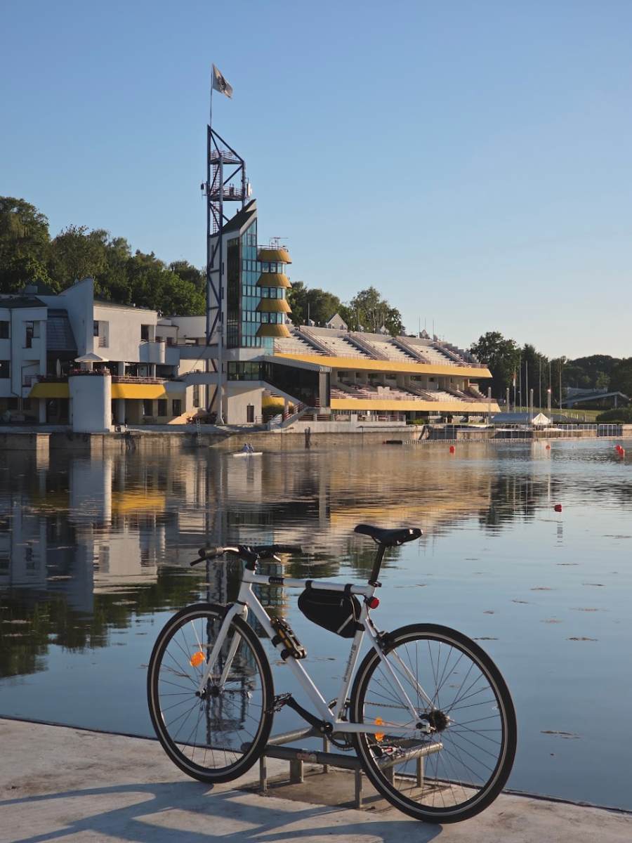

Dołożone, 650 PLN (z robocizna i czesciami). W zamian:
- pełne błotniki - są mocowania w tym rowerze i zakłada się je bez problemu;
- doszedl Nexus 7 - przeszczep bezproblemowy;
Dodatkowo wejdą contninentale contact speed 35c (jak znajdę druga używana na olx).
I całkiem fajny bieda gravel wyszedł do zmienionych okoliczności - wydluzenie drogi do pracy.

@polplZaciekawiłeś mnie przeszczepem Nexus 7. Możesz wrzucić foto jak to finalnie wygląda ? Napisz coś więcej o tym. Jaki model Nexusa 7 to jest, jak wygląda linia łańcucha, czy rower stał się o wiele cięższy i czy odczuwalnie inaczej się prowadzi. Zaplatałeś nowe koło na innej obręczy ?
Edytowane przez yoshi2
Napisano (edytowane)
Generalnie wielkich zmian w prowadzeniu nie zauważyłem. Zdecydowanie większe zmiany daje zmiana opon.
Jestem zadowolony. Nawet bardzo.
Linia łańcucha nie jest zagadnieniem. Piastę kupiłem używaną już zaplecioną.
