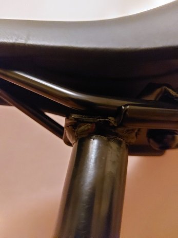

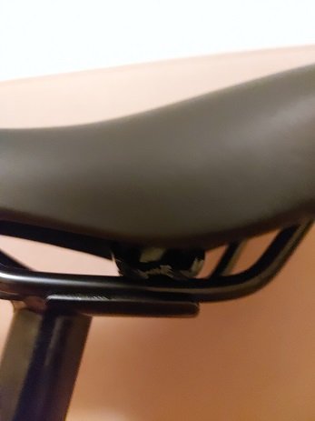

b37 Napisano 3 Października 2020 Napisano 3 Października 2020 W dniu 1.04.2020 o 11:46, szybszy napisał: Cytat Nie regulowane jarzemko sztycy, bez możliwości przesunięcia siodełka przód/tył mocno ogranicza możliwość optymalnego dopasowania do własnych potrzeb i anatomii (bikefitting). Na szczęście sztycę łatwo wymienić.. i ile jej średnica jest typowa. To jest właśnie podejście marki... poprzez jeden nieprzemyślany detal "psują" wiele fajnych i dobrych produktów. Owszem nie regulowane bo jarzemko siodełka przyspawane do sztycy ale nie regulowane tylko co do konta nachylenia góra/dół. Siodełko jak najbardziej można przesuwać przód/tył. Jedyne co mi w tym rowerze nie pasje to rozmiar napęd 44T/18T. Nakręciłem się dziś korbą a prędkości jakoś nie czuć. Jedynie to że rower bardzo dobrze przyspiesza, ale to za mało jak na Warszawę. Ja lubię mocniej depnąć. Tu niestety po osiągnięciu pewnej prędkości można już tylko kręcić i kręcić bez większych efektów. Wymienię mechanizm korby na taki z blatem 48T, można tak zrobić w sklepie i za to plus ale i tak dużo to nie da. Ogólnie rower bardzo żwawy, zwrotny i dobrze przyśpiesza. Cytuj

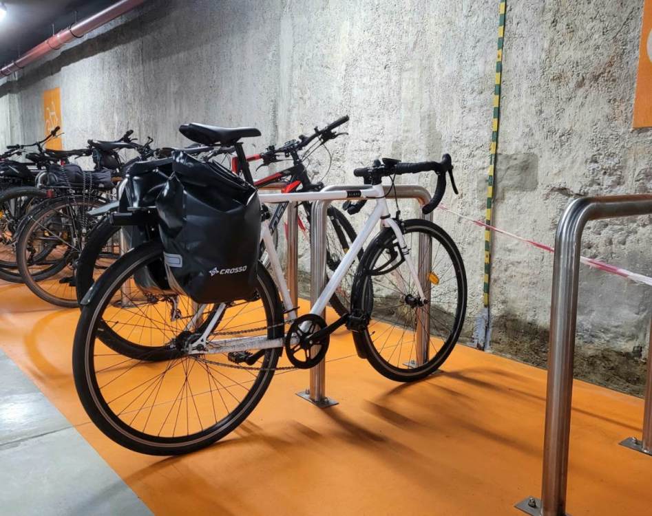

polpl Napisano 19 Czerwca 2023 Napisano 19 Czerwca 2023 (edytowane) To mój commuter. Codziennie 2x9 km. Blotniki: - crud road racer MK3; - kierownica baranek FSA z OLX; - klamki Tektro RL340 (plug & play); - bagażnik no name uniwersalny z allegro za 54 PLN; - sakwy Crosso. Edytowane 19 Czerwca 2023 przez polpl 1 Cytuj
