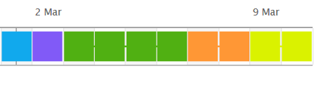

Gość Napisano 10 Marca 2020 Udostępnij Napisano 10 Marca 2020 @wkg "Stan treningu", czyli "Training Status" to nic strasznego. On nie ocenia jedynie bieżącej jazdy, co ostatnie kilka jazd o ile nie tygodni i zmianę Twojej sprawności na przestrzeni tego czasu. Jest to bardziej podsumowanie tego, czy Twój organizm się rozwija. Stan "idealny", czyli "Peaking" jest wtedy, gdy Ty ćwiczysz mniej (zmniejszasz obciążenie) a Twój poziom wytrenowania rośnie. Na to co się dzieje z organizmem ma wpływ odżywianie, przeziębienie jak i dobra regeneracja, więc nie bałbym się "bezproduktywnego" statusu: U mnie ostatnie kilka dni wygląda "źle", bo się przeziębiłem oraz gorzej wysypiam: Po "szczytowym" oraz kilku dniach "produktywnego" nagle wskoczyło "bezproduktywne" oraz "utrzymanie". Btw. przejechałem się własnie na Zwift-cie i za nic (nawet po synchronziacji treningu do Garmin Edge-a) nie chce pojawić się "Treining Effect": Odnośnik do komentarza Udostępnij na innych stronach More sharing options...
wkg Napisano 10 Marca 2020 Autor Udostępnij Napisano 10 Marca 2020 Jasne, tylko nie wiem skąd to się bierze więc traktuję z dystansem. Wiem, że zbierają HRV ale jeszcze nie doczytałem jak to wykorzystują. Ale jeżeli jest tak, jak piszesz: 2 godziny temu, arturooo3 napisał: On nie ocenia jedynie bieżącej jazdy, co ostatnie kilka jazd o ile nie tygodni i zmianę Twojej sprawności na przestrzeni tego czasu. Jest to bardziej podsumowanie tego, czy Twój organizm się rozwija. Stan "idealny", czyli "Peaking" jest wtedy, gdy Ty ćwiczysz mniej (zmniejszasz obciążenie) a Twój poziom wytrenowania rośnie. To jakim cudem mi coś pokazał po pierwszej jeździe ? Jakbyś jechał na trenażerze Edgem zamiast Zwiftem to pewnie by był. A jak zsynchornizowałeś z Edgem ? Ja wrzuciłem do GC ale do Edga nie przeszło. Odnośnik do komentarza Udostępnij na innych stronach More sharing options...
