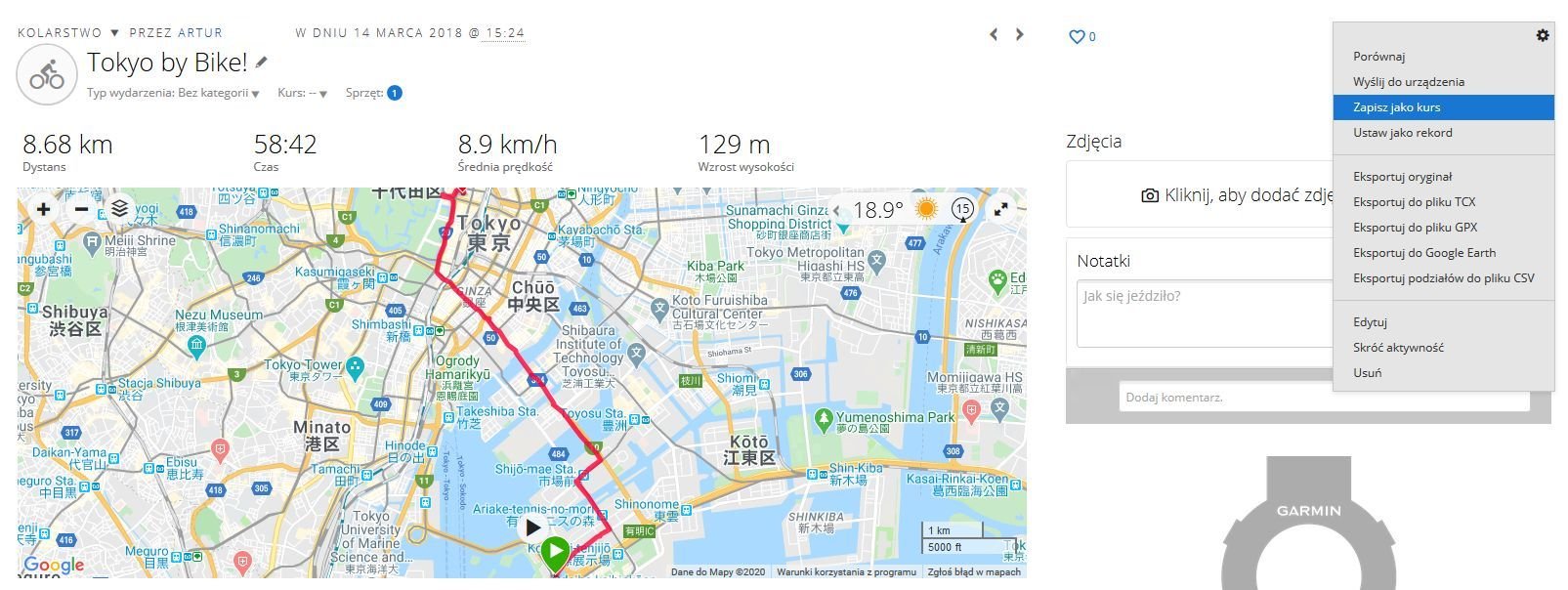

Gość Napisano 9 Marca 2020 Napisano 9 Marca 2020 Edge są rozbudowane i to bardzo, co faktycznie zwiększa czas na konfigurowanie, ale nie trzeba wszystkiego na raz, można po troszku w miarę jak się oswoi z urządzeniem Nie zniechęcaj się, po kilku tygodniach może miesiącach docenisz to, że tyle da się zrobić (choć prawda - czasem nieintuicyjnie). Ślady w Garminie nazywają się Kursami (Courses). Czyli klasyczne ślady-trasy. Gpx-y bez czasu i parametrów przejazdu (czasy mogą być no ale nie mają znaczenia). Sposobów na wrzucenie tego jest tyle, że głowa mała - w zasadzie po to tyle sposobów aby wybrać sobie swój ulubiony sposób i takowy używać. Przykładowe sposoby, które zdarzało mi się użyć: 1. W panelu Garmin Connect możesz wybrać swoją przeszłą aktywność i na jej podstawie stworzyć kurs. Wchodzisz na: https://connect.garmin.com/modern/activities i wybierasz koło zębate z prawej i klikasz "Zapisz jako kurs": system automatycznie przeniesie Cię do panelu tworzenia kursu, gdzie możesz dokończyć tworzenie, wprowadzić nazwę itd. 2. Możesz od razu przejść do panelu ręcznego tworzenia kursu w Garmin Connect i ręcznie wyklikać trasę. Panel znajduje się w zakładce "Treningi", następnie "Kursy": https://connect.garmin.com/modern/courses W tym miejscu poznasz też ważną zasadę - kursy przypisane do konta w Garminie to nie są kursy w urządzeniu. Twój telefon wyświetli kursy stworzone w KONCIE, ale same nie przeniosą się do urządzenia. Musisz je wysłać poprzez kabel USB klikając na kurs i wybierając "Wyślij do urządzenia" (uruchomi się Express i wrzuci Kurs) lub z telefonu kliknąć na wybrany Kurs i analogicznie kliknąć wyślij do "Edge 530" - wtedy wrzucisz go bezprzewodowo poprzez połączenie z telefonem. 3. Do panelu online z punktu 2 możesz zaimportować plik GPX od kolegi, sprawdzić czy wygląda to dobrze, ewentualnie coś poprawić, zmienić nazwę itd. aby mieć 100% pewności, że wszystko wygląda tak jak chcesz. 4. Po prostu metoda napisana przez kolegę wyżej, czyli ręcznie przerzucenie pliku do folderu "NewFiles". Chyba wrzucanie ich od razu do "Courses" nie zadziała bo Garmin dokonuje tutaj jakiegoś wewnętrznego importu czy też konwersji podczas uruchamiana. 5. Stary program desktopowy: Garmin BaseCamp, w którym możesz kursy w obie strony: importować/exportować. Umiarkowanie wygodny, ale po podpięciu urządzenia po USB wyświetli Ci mapę z urządzenia, a nie Google Maps/HERE/OpenStreetMap jak to ma miejsce w Garmin Connect (tak ten www jak i ten na telefonie). 6. Sposób "w locie" Nowy kurs możesz stworzyć klikając na telefonie w aplikacji Garmin Connect. Wygodne gdy Ci się spieszy, nie masz dostępu do komputera lub... uwaga uwaga: chcesz aby Garmin sam wygenerował Ci kurs o zadanej długości. Ta funkcja nazywa się: Metoda kreślenia: Automatycznie. Wybierasz ile kilometrów i jaki kierunek. Aplikacja sama wygeneruje przykładową przejażdżkę zaczynającą się w wybranym na mapie punkcie i kończącą się w tym samym miejscu o zadanej przez Ciebie długości w kilometrach. Jak dla mnie, osoby, która lubi zwiedzać na rowerze - super sprawa. 7. Jeżeli taki z Ciebie Strava-owiec to możesz uruchomić aplikację Connect IQ zwaną Strava Routes. Ta wyświetli zapisane "Routes" na Twoim koncie. Po wybraniu Route-a możesz go podejrzeć lub uruchomić nawigowanie.

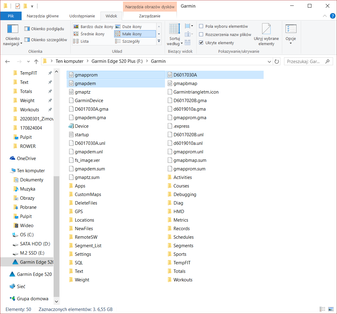

TheJW Napisano 9 Marca 2020 Napisano 9 Marca 2020 Ustawianie pól danych to droga przez mękę... :/ Ja mam u siebie 3 profile, każdy z inną ilością ekranów i danych...oj było zabawy! A co do backupu - podłączasz Garmina pod kompa i kopiujesz wszystko poza plikami map. Może zaprezentuję to na printscreenie - w moim przypadku zaznaczone są 3 największe pliki z danymi map, których nie trzeba kopiować, bo zajmie to dużo czasu. Chyba, że Edge 530 ma już szybsze USB, to wtedy można skopiować cały katalog "Garmin". Zdradzę Wam jeszcze pewien "sekret". Jak otworzycie sobie plik "startup.txt", to zobaczycie coś takiego: Cytat <!-- Edit this file to display a message while your unit is powering on --> <!-- Allow one full power cycle after editing for your message to be updated --> <!-- Set the display number to the minimum number of seconds your message is displayed --> <display = 0> <!-- Type your message on the next line --> Możecie pod ostatnią linią napisać wiadomość, która będzie wyświetlana na ekranie startowym! Ja mam np. dodane: Znalazca proszony o kontakt: Imię, Nazwisko Numer telefonu Możecie też zmienić w linii <display = 0> czas wyświetlania komunikatu, ale wpłynie to na czas uruchamiania całego urządzenia. Wygląda to tak: Cytat <!-- Edit this file to display a message while your unit is powering on --> <!-- Allow one full power cycle after editing for your message to be updated --> <!-- Set the display number to the minimum number of seconds your message is displayed --> <display = 0> <!-- Type your message on the next line --> Znalazca proszony o kontakt: XXXXXXXXXXXXXXX XXX XXX XXX Ja oczywiście z racji tego, że od lat siedzę w IT, bawiłem się też plikami konfiguracyjnymi i pozmieniałem sobie niektóre tłumaczenia na bardziej polskie, ale niewprawionym nie polecam, bo można sobie namieszać w ustawieniach.
