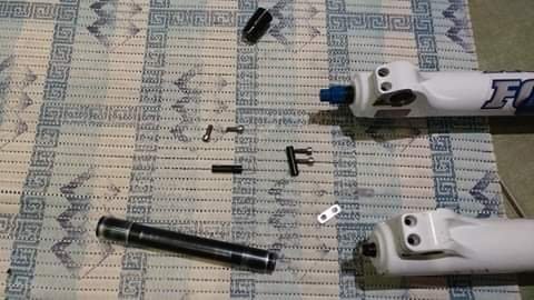

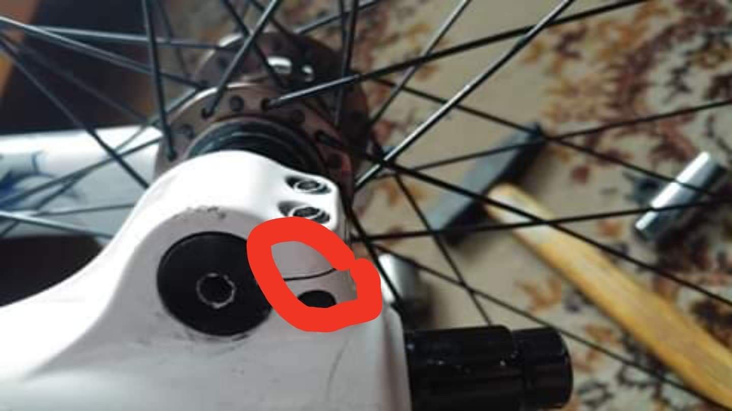

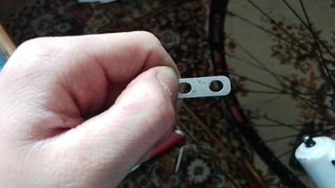

ZX_agent Napisano 8 Marca 2020 Autor Napisano 8 Marca 2020 Chyba mam przyczynę. Zauważyłem, że w tej szczelinie jest cieńka blaszka, której nie ma z tej strony. Te śrubki też dokręciłem na 2/3 Nm Ogólnie zauważyłem, że jak wykręce te sruby to luz się zwiększa czyli chodzi na 100% o tą blaszkę Odwołuję to co mówiłem. Jednak z drugiej strony też jest W sumie jest tam ogromny syf, więc może wszystko wyczyszczę
ZX_agent Napisano 8 Marca 2020 Autor Napisano 8 Marca 2020 Wszystko wyczyściłem, złożyłem i dokręciłem. Bez koła nie ma jakiego kolwiek luzu.

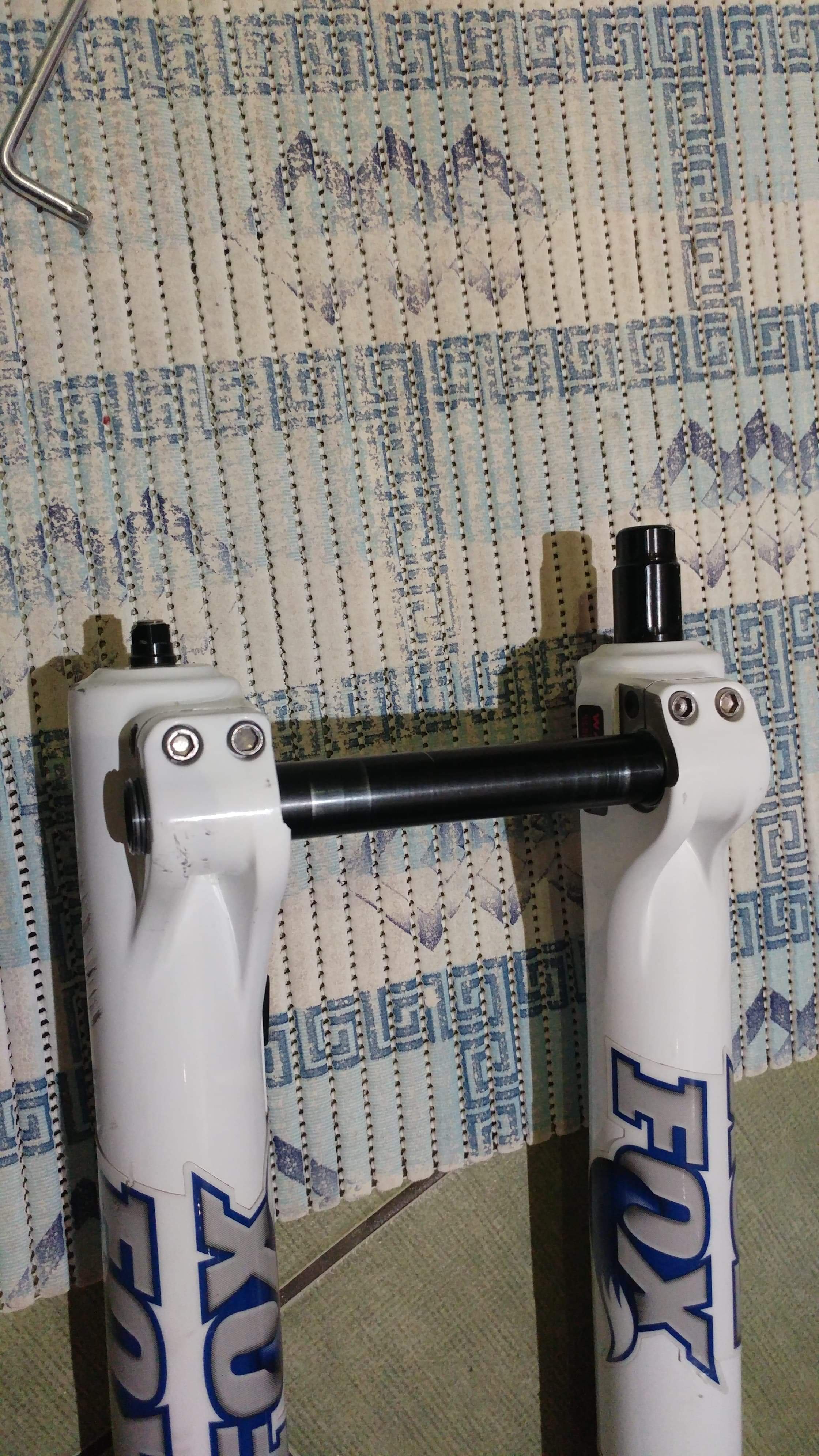

TheJW Napisano 8 Marca 2020 Napisano 8 Marca 2020 Zauważyłem jedną rzecz, która mnie zaciekawiła - ośka wystaje od strony tarczy. Raczej nie powinno tak być. Czy tam czegoś nie brakuje? To jest fabryczna ośka? A w ogóle...skoro mówisz o 5 mm luzu, to może masz włożoną piastę 20mm do widelca z ośką 15-tką? Napisałeś, że kupiłeś rower używany, więc może ktoś go złożył z tego co miał pod ręką i tak pogonił...

ZX_agent Napisano 9 Marca 2020 Autor Napisano 9 Marca 2020 Ośka jest od tego amora i jest w dobrym stanie. Poszukałem w internetach i ludzie piszą, że 2 Nm na Foxie 36 i 40 to za mało. Także dzisiaj spróbuję to dokręcić mocniej
Gość Napisano 9 Marca 2020 Napisano 9 Marca 2020 Przecież ośka siedzi sztywno według tego co napisałeś. Jedyne co bym spróbował, to minimalnie mocniej dokręcić ośkę, żeby sprawdzić czy piasta zostanie unieruchomiona.. Tutaj nie ma potrzeby dokręcania jakoś super mocno, bo blokujesz oś śrubami na dolnych lagach. W "normalnych" amortyzatorach tego nie ma. Sprawdzałeś czy End Capy nie mają luzu?
Gość Napisano 9 Marca 2020 Napisano 9 Marca 2020 17 godzin temu, ZX_agent napisał: Co do cholery jest tu nie tak? wow, czy to az tak trudne do ogarnięcia ? Ile jest opcji ? Albo rusza sie os w amorze - co juz chyba wykluczone, albo rusza się kolo na osi. I jesli rusza sie kolo na osi to albo jest niedocisniete z zewnątrz, albo powierzchnia os/konusy ma luz, albo konusy maja luz w gnieździe piasty. Przecież na oko w 10sekund można obczaić co się dzieje... jest taki przyrząd co nazywa się suwmiarka, wystarczy zmierzyć średnice otworów i osi w miejscu gdzie siedza konusy/endcapy i wyjdzie
ZX_agent Napisano 9 Marca 2020 Autor Napisano 9 Marca 2020 Dokręciłem mocniej oś i wszystko git! Dzięki za odpowiedziedzi! Temat już chyba można zamknąć
