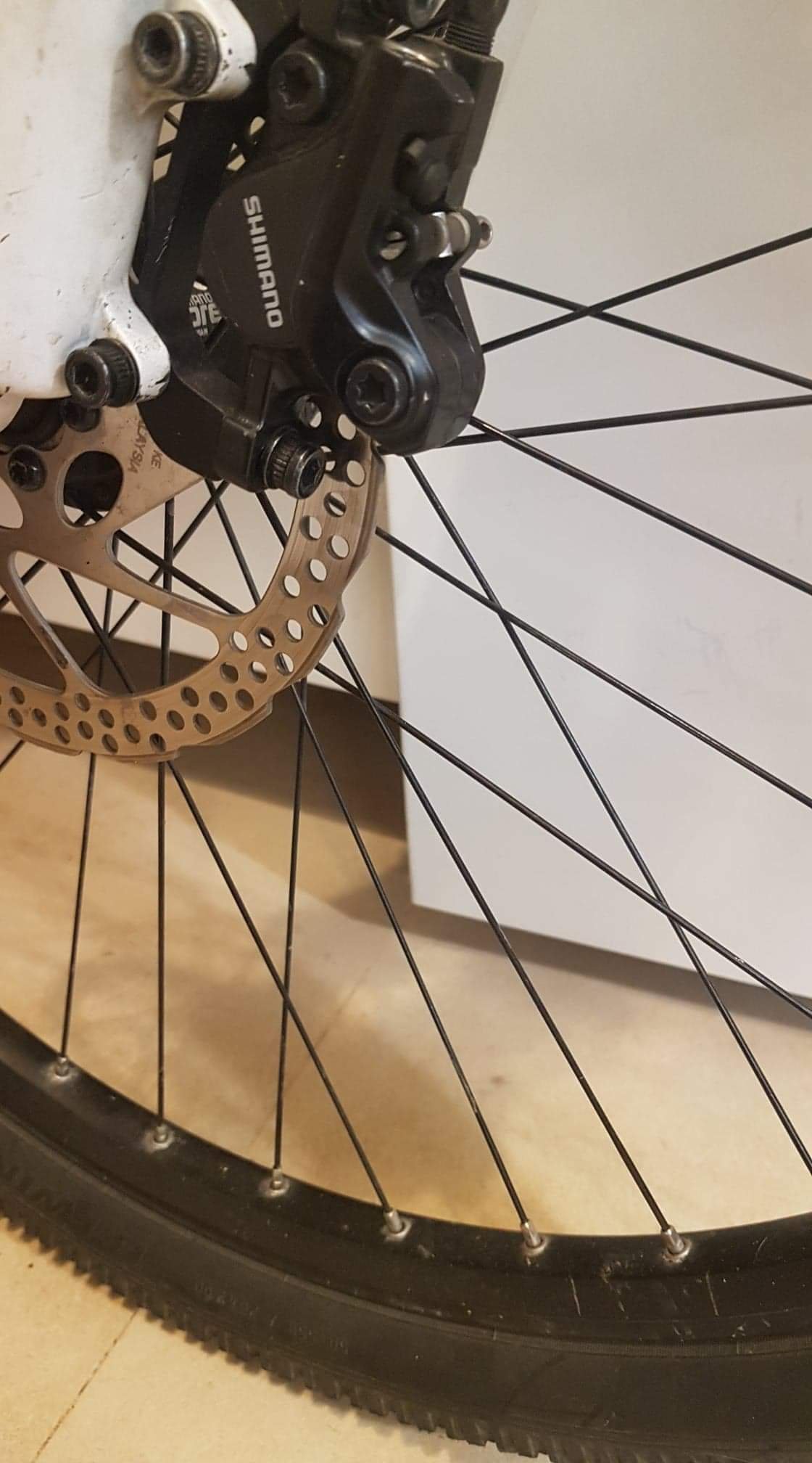

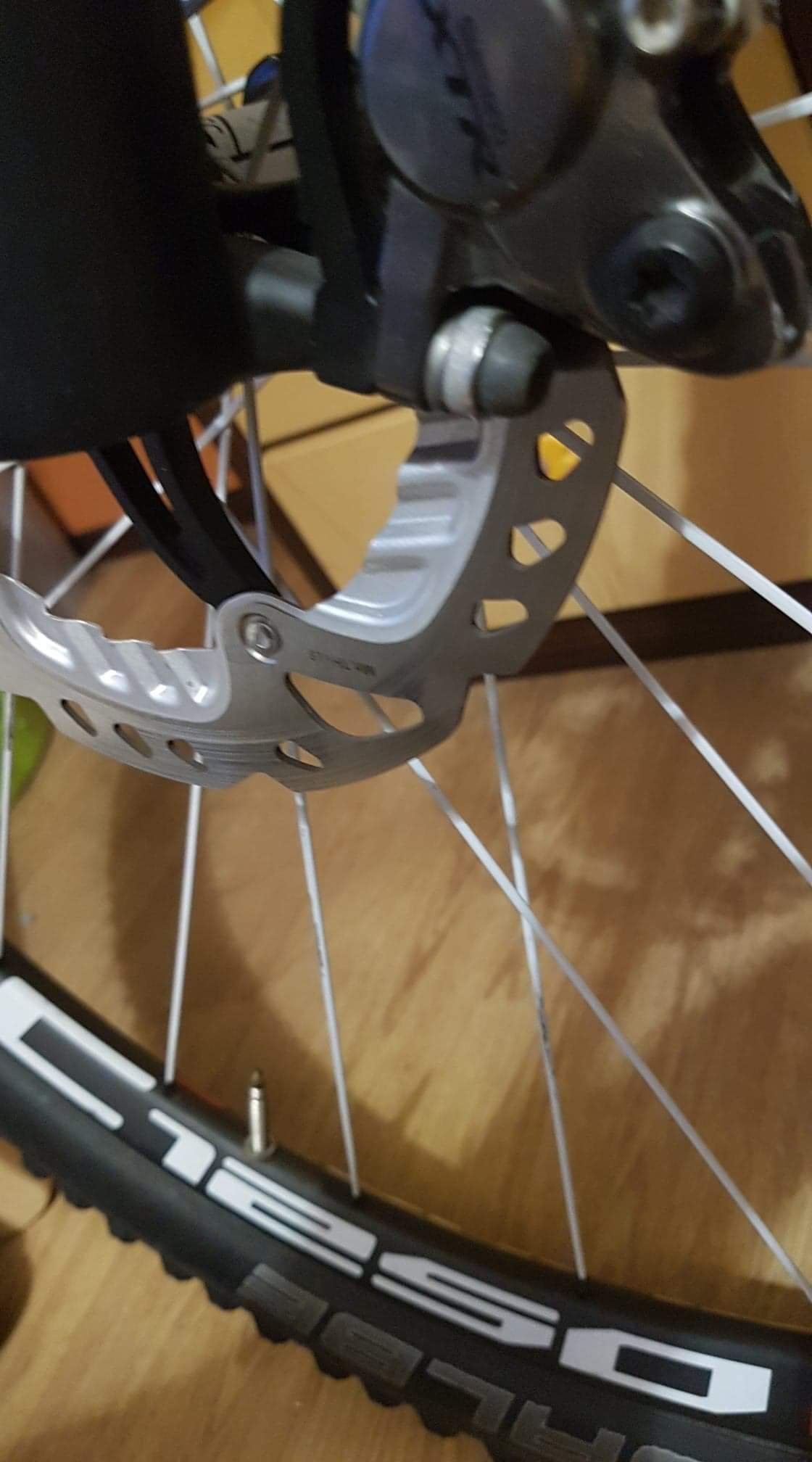

Co do powierzchni tarczy to jest to poważna różnica (na obu fotkach tarcze 180mm) i mieszanie mt200 z deore+ jest totalnie bez sensu.

Moje? Miały pokazać że różnica powierzchni roboczej tarczy (A co za tym idzie i szerokości klocków) jest duża.
A co można wybrać, moim zdaniem akurat stormy będą ok, za to wyższe modele Shimano mogą sprawiać problem bo w za szerokich (przy tarczy deore+) klockach szybko wyrobi się rant.

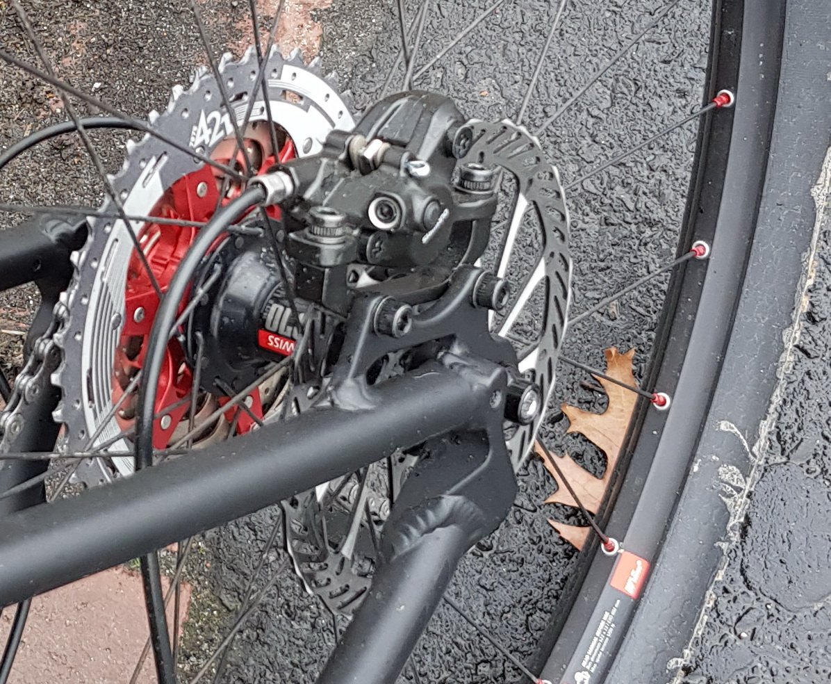

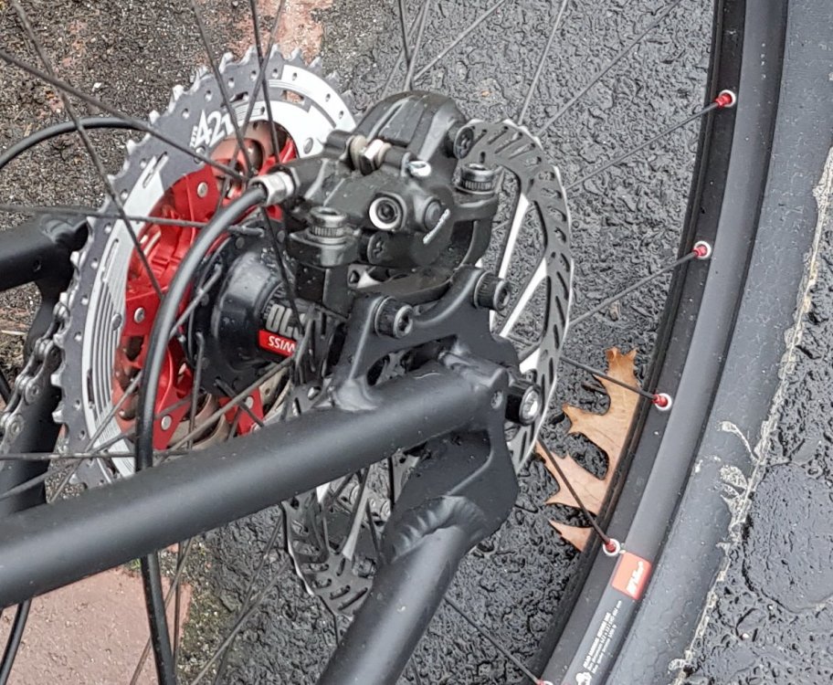

Na avidowych tarczach jest jak piszesz (poza tym zacisk deore ma jednak "małe klocki") ale pisałem, że spotkałem kilka razy że na wysokich modelach tarcz sh klocek z niskich grup zacisków znacząco wystaje poza obrys tarczy - i własnie wystajace ranty sie mogą spotkać (do tego tarcza jest też chudsza z 0,5mm). Podobnie hample avida na tarczach sh rt64+. Sytuacja zależy też zapewne od usytuowania zacisku względem tarczy i/lub użytych ew. adapterów. Mam gdzieś jeszcze chyba zachowane klocki z avida db3 które chodzily z tarczami rt64. Jak wrócę do roboty postaram się wygrzebać. Po południu mogę wrzucić jak sytuacja wygląda na tarczach avida z zaciskiem sh na klocki bs01. Chociaż chyba kilka postów wyżej też dobrze to widać - dobre 5mm do środka tarczy chodzi. A sh 64+ ma tarcze o średnicy całkowitej mniejszej niż avidy o rzekomo tym samym rozmiarze. Swoją drogą miałem też sytuację że zacisk deore m6000 i formuła r1 nie pasowały do tarczy sram g3 ze względu na za dużą średnicę tarczy (szarpała zacisk od wewnątrz) - tylko w jednym rowerze tak było, trzeba było uciec do prawie druciarskich metod (podkładki pod zacisk).

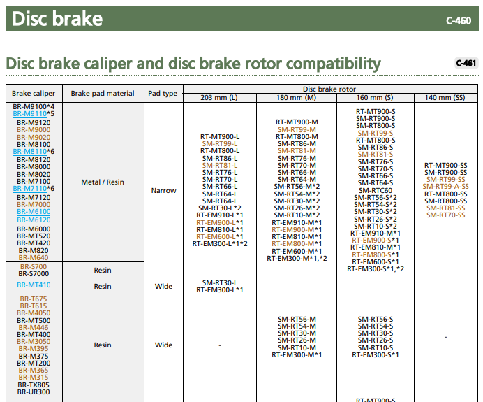

Właściwe tarcze tj. rekomendowane przez Shimano do zacisków poniżej Deore to tarcze od RT56 w dół (barachło):
Przy tarczach SLX, XT, XTR i wspomnianych zaciskach będziemy mieć sytuację gdzie klocek szoruje ramionach tarczy, a nie wyłącznie po powierzchni, którą skośnoocy przeznaczyli pod klocek.
Zatem wyjść jest kilka: bliskie memu sercu olanie tematu i nie zwracanie na to uwagi, wspomniane druciarstwo, kupno tarcz innych producentów o szerszej powierzchni hamującej (np. Hayes bodajże).
