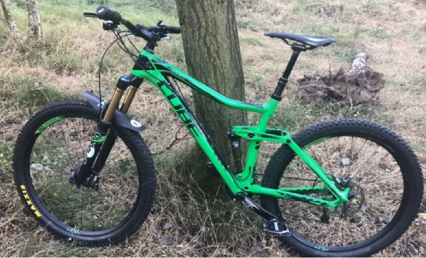

apox1pl Napisano 4 Marca 2020 Napisano 4 Marca 2020 Witam, mam pytanie szukam roweru do enduro/trail fulla Znalazłem takiego (zdjęcie w załączniku) Cube Stereo 160 CARBON Super HPC SL 27.5 2015 Amortyzator Fox Talas 32 (Kashima)Damper Fox Float CTD Boostvalve (Kashima)Regulowana Sztyca RockShox ReverbPrzerzutki Shimano Deore XTHamulce Shimano Deore XTKierownica Easton Carbon Chciałem się doradzić czy dobry to będzie zestaw czy może coś innego w tej cenie

Tomek21001 Napisano 5 Marca 2020 Napisano 5 Marca 2020 14 minut temu, apox1pl napisał: Chciałbym się jeszcze zapytać co w tym cubie jest złego Nie ma nic złego. Swego czasu fulle z "niemiecką" koncepcją zawieszenia Horsta pękały na podsiodłówce przy mocowaniu linku - rama ma 5 lat i warto ją dokładnie obejrzeć. Jeżeli tam jest faktycznie jakiś Talas z 32 mm goleniami - to lipa (dziwne to przy takim skoku,powinien być 34 ) Ogólnie od paru lat Stereo ma pozytywne opinie.
radziuGD Napisano 5 Marca 2020 Napisano 5 Marca 2020 Na dodatek kjuby w tamtych latach miały strasznie kwadratową geometrię, wysokie i krótkie.
