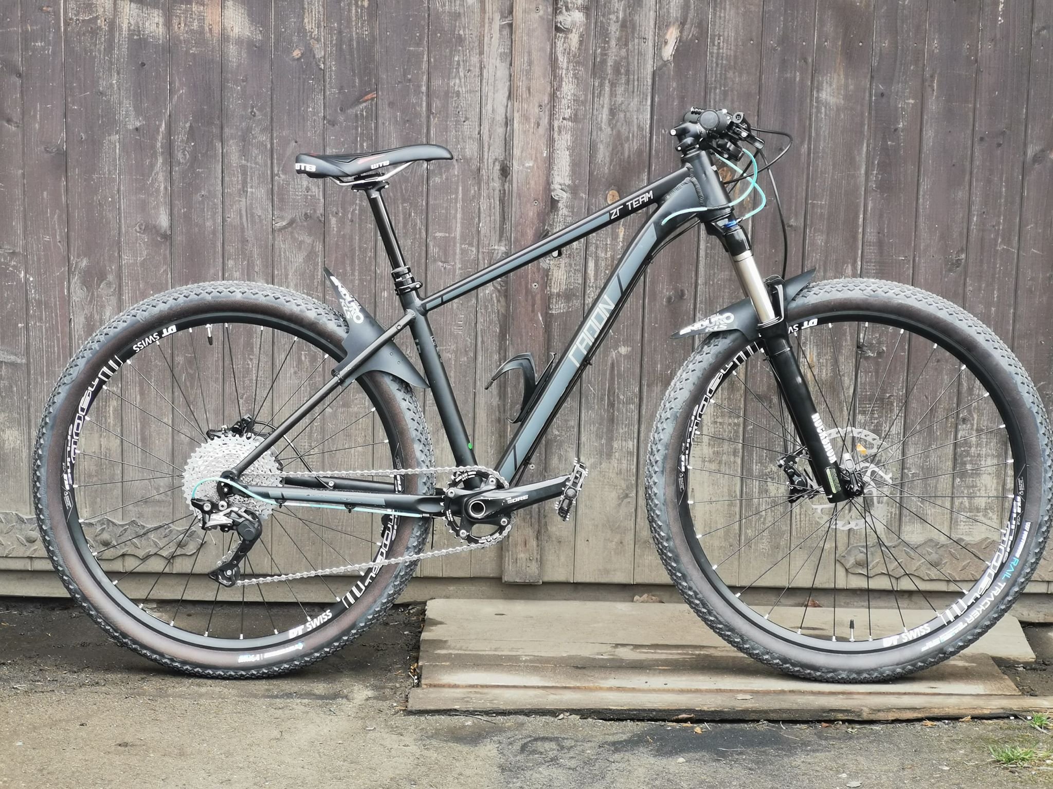

w0jta5 Napisano 5 Marca 2020 Napisano 5 Marca 2020 Stałem przed takim samym zadaniem. Wcześniej był Kellys Viper 15,5'' na kołach 26. Ale główka prosta więc były ograniczenia żeby coś lepszego wstawić. Trafiłem na Radona ZR Team 27,5, rama 16 lub 15'', krótki mostek i jest naprawdę ok. Szukaj czegoś z teperowaną główką i pod koła 27,5 - będzie przyszłościowo. Trzeba być cierpliwym w szukaniu odpowiedniego rozmiaru ramy.

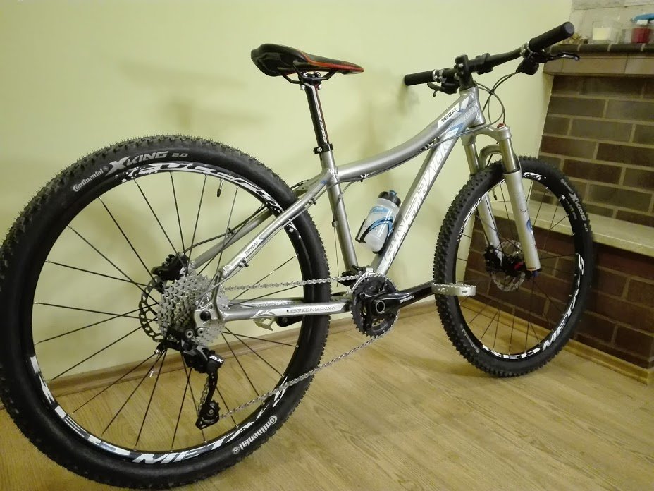

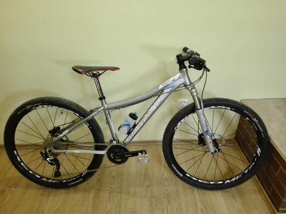

iwiniusz Napisano 29 Marca 2020 Napisano 29 Marca 2020 Ja jakis czas temu stanąłem przed podobnym dylematem co kupić do MTB dla drobnej kobiety (150cm/50kg). Budżet max 2500. Były przymiarki nowych rowerów w małych rozmiarach, ale obecnie najmniejsze w mtb to 27.5", i po przejażdżkach doszliśmy do wniosku ze są za duże, za ciężkie. W końcu stanęło na tym ze sam złożyłem rower z miksu używanych i nowych części na ramie Silverback Senza2 i wyszło super.
