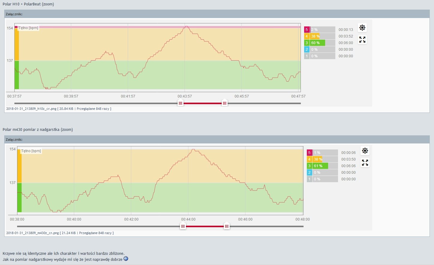

dfq Napisano 11 Marca 2020 Napisano 11 Marca 2020 Przerobiłem parę zabawek w tym temacie. Jak ktoś szuka nie bardzo drogiego a porządnego zegarka z pomiarem nadgarstkowym to polecam Polara m430. Nieduży, lekki zegarek ze świetnym pomiarem nadgarstkowym - z dużo lepszym niż Garmin 6X Pro. Porównywałem też kiedyś wykresy pomiaru nadgarstkowego tegoż Polara z pomiarem z opaski HR (sparowana ze smartfonem z Polar Beat) na treningach i były bardzo zbliżone do siebie. Jedynie przy mocnych interwałach następowało małe opóźnienie w reakcji pomiaru nadgarstkowego. Sigmy to nie ta klasa sprzętu.

dfq Napisano 11 Marca 2020 Napisano 11 Marca 2020 Znalazłem screena z moich dawnych dawnych testów : Porównanie pomiaru nadgarstkowego z Polara m430 z pomiarem z pasa Polar H10 (jeden z lepszych) :
