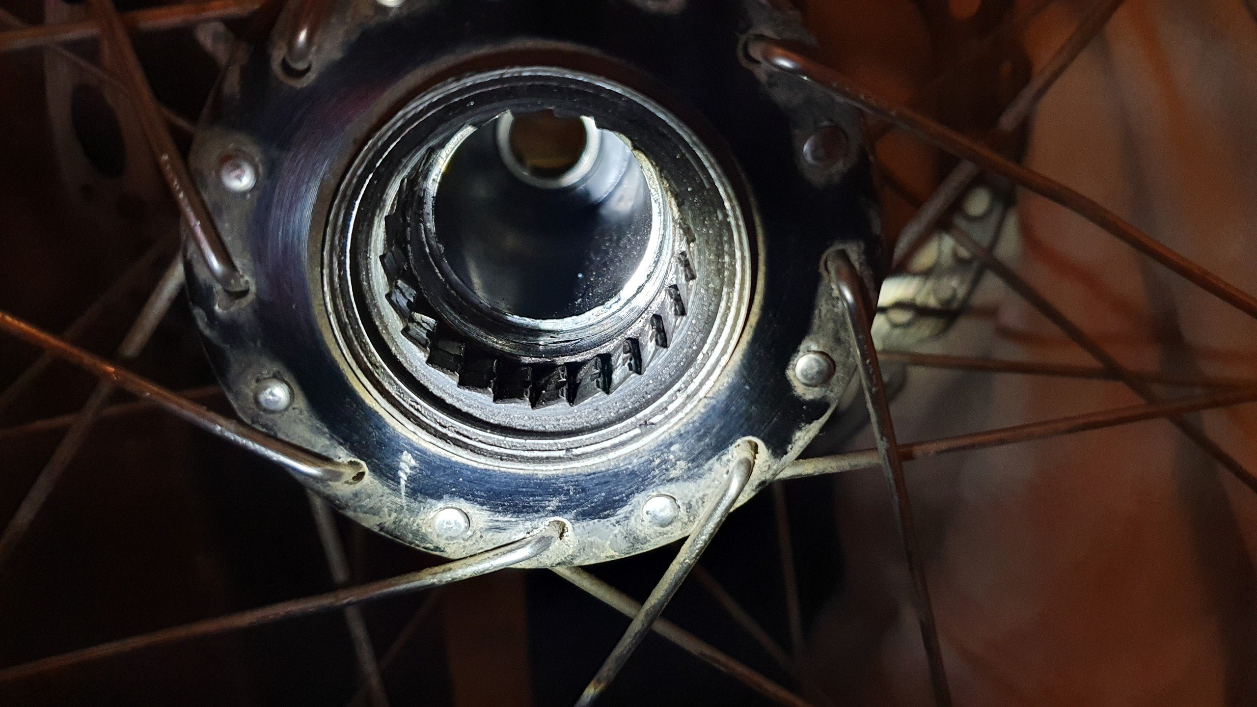

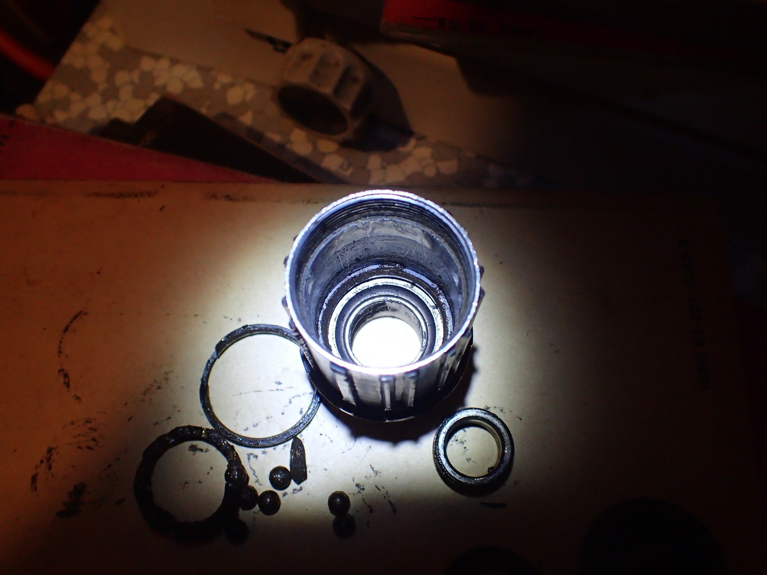

wojtasin Napisano 2 Marca 2020 Napisano 2 Marca 2020 Kilka lat temu, skuszony opiniami, kupiłem piastę Novatec d042sb. Po 600 kilometrach rozsypało się łożysko od strony napędu - to 2016 rok, 2017 - bezawaryjne 2500 km, 2018 - serwis bez wymiany łożysk (wymieniałem tylko dwie starte zapadki), 2019 - padnięte łożysko od strony napędu, wymiana 4 łożysk i kompletu zapadek. 2020 - 1200 kilometrów na nowych łożyskach i potężny luz na bębenku - przyczyną zmielone łożysko w bębenku, do kompletu poważny luz na dwóch pozostałych od strony napędu, zastanawiam się, czy ma sens jeszcze wpychać nowe łożyska i wymieniać zapadki, czy grzecznie wrócić do jakiegoś taniego Shimano. Wnętrze korpusu wygląda, jak poniżej, na zdjęciach, warto to reanimować, czy lepiej posłać dla świętego spokoju w piach?
g286 Napisano 2 Marca 2020 Napisano 2 Marca 2020 Kurcze ale dlaczego, ja na stareńkich Novatecach jeszcze pod V-ki zrobiłem 20 tysi jakieś bez zaglądania do nich. Może za dużo mycia ?

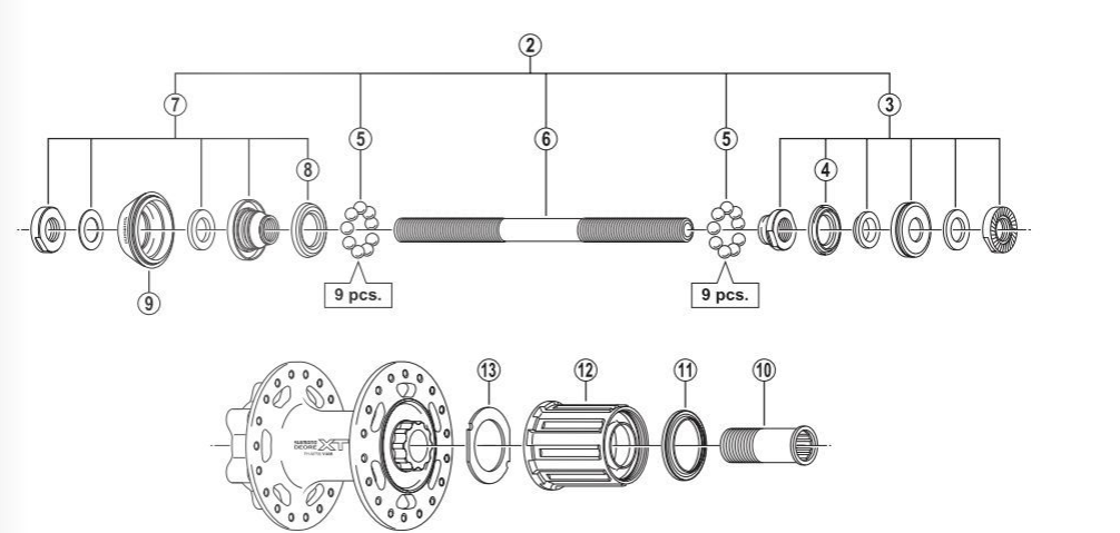

SoloTM Napisano 3 Marca 2020 Napisano 3 Marca 2020 https://www.bikestacja.pl/pl/piasta-tylna-shimano-xt-fh-m756-6otw-disc-29830.html https://www.centrumrowerowe.pl/piasta-shimano-deore-xt-fh-m756-pd3325/?v_Id=26632 trzeba jeszcze looknąć, która lepsza. Czy z A czy bez A. kup to i święty spokój gratis /edit bez A lepsze uszczelnienie
