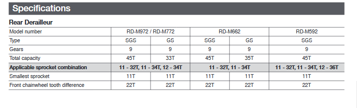

goTomek Napisano 26 Lutego 2020 Napisano 26 Lutego 2020 Deore M592 ma długi wózek, więc spokojnie ogarnie, też polecam 12-36. No i łańcuch oczywiście wymień, model może być ten sam, ale lepiej np. HG93
Sobek82 Napisano 26 Lutego 2020 Napisano 26 Lutego 2020 Ja już mam założoną 9s 11/40, czekam tylko na łańcuch i przerzutkę M592
Daroufo Napisano 26 Lutego 2020 Autor Napisano 26 Lutego 2020 Bardzo Wam dziękuję za pomoc, skoro powinno pasować to w takim razie zamówię 12-36. @SoloTM gdzie znalazłeś taką fajną rozpiskę? Jesteście mi jeszcze w stanie o ile mniej więcej oczek będzie dłuższy łańcuch przy 12-16?
SoloTM Napisano 26 Lutego 2020 Napisano 26 Lutego 2020 https://hollandbikeshop.com/images/SI-5W70B-001-ENG.pdf https://si.shimano.com/#/pl/search/Keyword?name=rd-m592&name_web= Około dwa, trzy ogniwa - tyle co 4 zęby zajmują na kasecie. Jeśli zamierzasz zostawić stary łancuch to możesz to zrobić ( o ile nie jest wyciągnięty ) tylko pamiętac by nie używac największej koronki na korbie i powiedzmy trzech największych koronek kasety jednoczesnie.

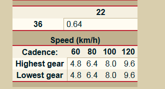

SoloTM Napisano 26 Lutego 2020 Napisano 26 Lutego 2020 Tak. Osłony korby tylko nie będzie ( jeśli masz ) musiałbyś dokupić pod tarczę 44. /edit 22/36 to jest b. miękko : Przy oponie 700x38 :

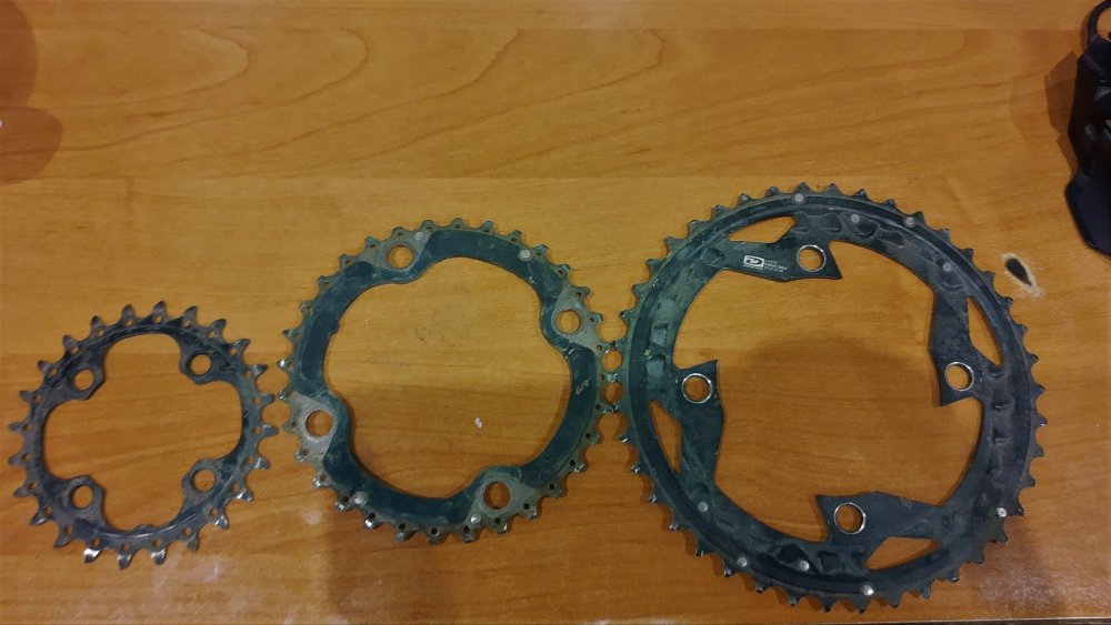

Sobek82 Napisano 26 Lutego 2020 Napisano 26 Lutego 2020 U mnie się kurzy zdjęty z slx'a zestaw 42/32/24 Pozdrower

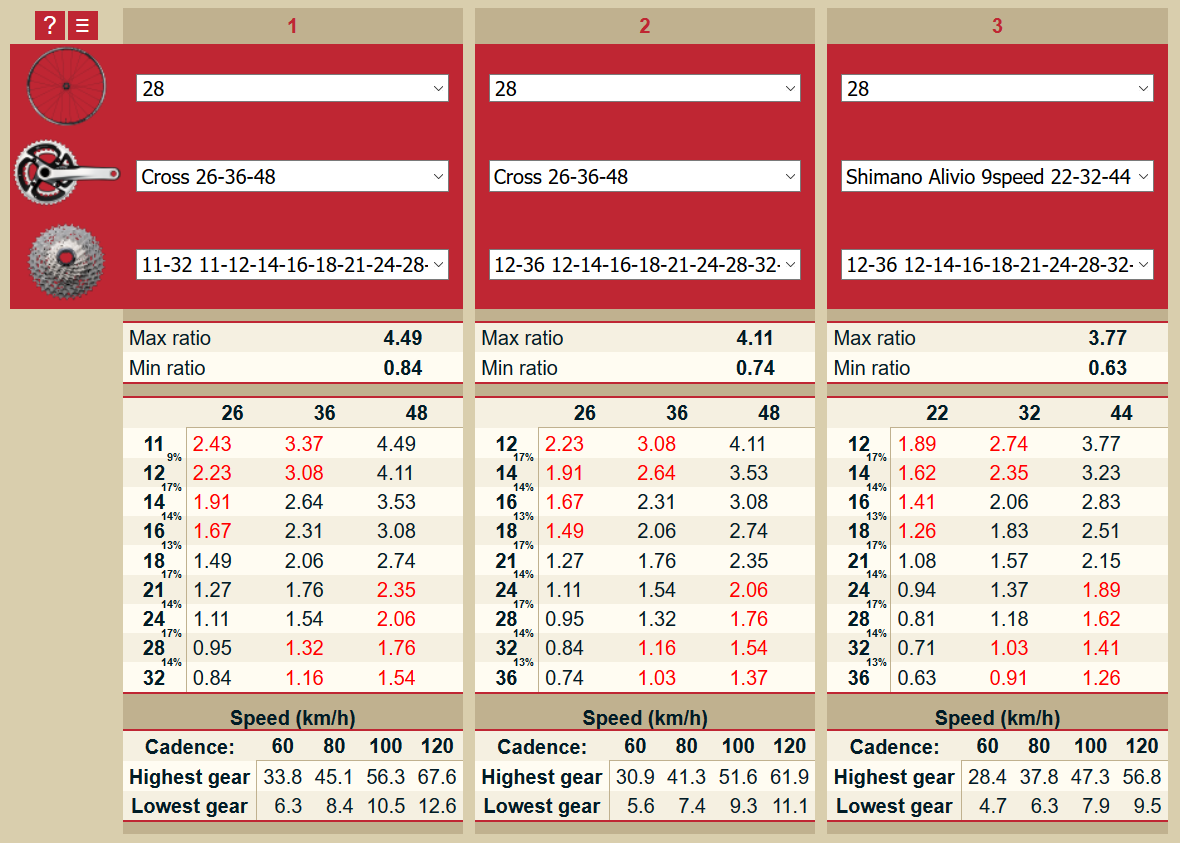

Daroufo Napisano 27 Lutego 2020 Autor Napisano 27 Lutego 2020 17 godzin temu, SoloTM napisał: 22/36 to jest b. miękko : Na załączonym obrazku 1. obecny napęd 2. korba bez zmian ale z kasetą 12-36 oraz 3. zaproponowany przez Ciebie @SoloTM napęd tj. wymiana zębatek oraz kasety. Widzę zyskałbym naprawdę miękkie przełożenia Czy mogą się pojawić jakieś problemy przy takiej konfiguracji? Czy muszę wymieniać łańcuch (przejechał około 180 km na obecnym napędzie)?
SoloTM Napisano 27 Lutego 2020 Napisano 27 Lutego 2020 Tu mass lepszy kalkulator. Pokazuje prędkości, kadencję można płynnie zmieniać. Wpisz właściwy rozmiar opony. http://www.gear-calculator.com/?GR=DERS&KB=24 Wszystko będzie ok. Wybór zależy od Ciebie.
