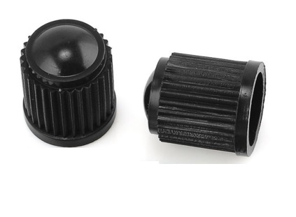

Czasem jak skocze na przedie koło porpostu stuknie tak niby cicho ale glosno. Czasamie te stukniecie sie zdarza gdy bylem na trasach nie bylo takirgo dzwieku chociaz byly stoliki itp. Poza tym mam jeszcze jedno pytanko bo jak masz damper rocor i pod komora masz gwincik do pompki to ta zaslepka ma jakas nazwe? Bo mi sie gdzies zgubila :/ film sprobuje nakrecic.
Edytowane przez JuloGlory
Rozwiń
Zwykła zaślepka jak od wentyla dętki, nie wiem czy nie troszeczkę mniejsza jak od schradera. Nie ma co się martwić, możesz spokojnie latać sobie bez tego
