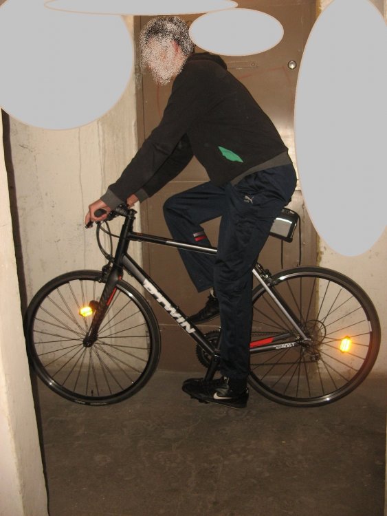

No więc jestem już po zakupie swojej pierwszej szosy, (na góralu Giant 22 lata i 20 tys km zrobione)  jeśli oczywiście można nazwać rower z prostą kierownicą szosowym :)
Trochę opisówki a później parę pytań
Triban 540 FB rocznik 2016 lub 2017 przejechane 300 km zapłaciłem 1200 zł stan jak z salonu i pod względem wizualnym i technicznym
Rozmiar L wysokość ramy od podłoża mierzone po środku ramy 80 cm, długość nogi po stronie wewnętrznej 89-90cm wzrost 186 cm waga 64 kg
Osprzęt :
Dźwignia zmiany biegów Tiagra SL4600
Korba Tiagra FC4700 50-34 MK
Kaseta  Tiagra CS-HG500 10-sp 12-28T
Przerzutka przód Tiagra FD 4600
Przerzutka tył Tiagra RD-4601
Hamulce tył-przód Shimano BR-R451 + klamki bez oznaczeń
Felgi 622x13c Aero sport
Opona Hutchinson Equinox 2, zwijana, 28 cali, 700x25C
No więc tak.
- Po pierwsze rozmiar czy jest dla mnie dobry ? Mogę powiedzieć, że na rowerze czuję się dobrze ale patrząc na fotkę jakby trochę za mały ale to moje zdanie może błędne zatem pytam was.
- hamulce BR-R451 czy to jest grupa Tiagra czy jakaś podgrupa ? i czy warto wymieniać hamulce plus klamki na np BR4700 czy BR4600 jest w tym jakaś logika i sens ?
- Kwota i stan roweru biorąc to pod uwagę można powiedzieć ,że była to tzw "okazja" czy cena standardowa
Dziękuje za wszelką pomoc i każdą odpowiedź.
Na lewym pedale powinieneś położyć piętę, noga wyprostowana. Tak się ustawia wysokość siodełka. Czytałem że rozmiar czy dobry to jak patrzysz na kierownicę która pokrywa się z piastą przedniego koła to powinno być OK. Sam też musisz ocenić czy się czujesz dobrze jadąc na rowerze. Co do osprzętu to myślę że tiagra 4600 to powinno być OK. Ja mam 4700.
