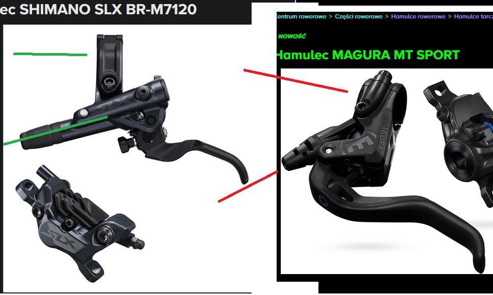

Rower "na resorach" zatem użytkowanie tylko w terenie pagórkowatym, górzystym i poza sezonem zimowym, na wyjazdach wyłącznie kiedy jest sucho.. Szerokość kierownicy to max 68-70 cm bo szanuję innych na drodze oraz często przewożę rower auto/pociąg itp . Planuje zamontować typową bikepacking-ową sakwę na kierownicy. Z racji dość nie wielkiej ilości miejsca pomiędzy klamkami, chciałem zapytać czy są jakieś klamki, z cylinderkami i co za tym idzie linkami skierowanymi bardziej w przód jak np Magura lub po prostu krótszymi cylinderkami ? Coś z podstawowych linii dla nie pospinanych :)) typu Acera, Deore... Aktualnie chyba najpopularniejsza jest tendencja kierowania cylinderków niemal równolegle do kierownicy m.in Shimano, co ogranicza dowolność montażu dłuższych przedmiotów z przodu kierownicy. Załączam poglądowy rysunek. Chyba, że lepiej kupić mechaniczne Hayes MX5 wersja MTB ??? Ważę tylko 63 kg.

MT500 będą lepiej działać od wyślizganych So1e które, według mnie, były mega drewniane z nikłą modulacją. Magurę bym raczej omijał bo klamka lubiła mi się spocić (MT4 i MT2).

Śrubą regulujesz odległość klamki od kierownicy.
I zobacz Teitro Volans, na pewno będą prostsze w obsłudze niż Magura.

@Sobek82 może adapter był w komplecie, bo to hamulce pod trekking (trzy palce) i większość ram miała takie mocowanie z tyłu?
Ad1 adaptery bywają często w oemach, pudelkowe wersje raczej ich nie zawierają, ale żaden problem z dokupieniem to kosztuje grosze
Ad2 zgoda nawet mt200 to dobry hamulec (czysty i odpowietrzony działa jak trzeba)
Ad3 drogie też nie mają... A Free stroke jest do czego innego. Reguluje początkowy jałowy bieg klamki.
Ad4 mechaniki zawsze będą słabsze, nawet jedne z najlepszych bb7 są słabsze od taniutkich (zadbanych) mt200. (Tu lekka Edyta: oczywiście tania hydraulika zwłaszcza na oleju ma inne wady - fadding czy mizeria w ujemnych temperaturach.) Słabsza opinia o tanich Shimano wynika z ułomności ich "serwisanta" a nie z wad hamulca. To jest skrajnie tanie laduje wszedzie, jest tego milion czesto usmarowanych niemilosiernie, z pustymi przewodami, na tarczach "odtłuszczanych towotem" z zaciskiem pod kątem. Czyste, zalane, ustawione, na czystych tarczach, z suchymi klockami działają dobrze.

MT500 podobno niższe Deore, skośnoocy pod wpływem marketingu namieszali jak zwykle. Kiedyś był
wyraźny podział.
Magura znacznie mniej popularna, a i ceny min 2x wyższe.

Klamka czym krótsza tym leiej: przy wywrotce mniejsze uszkodzenia ; mniej haczenia o przeszkody
podczas przemiszczania i transportu (pamietam starsze motory... masakra i zawsze ulegały
skrzywieniu przy wywrotkach itp) ; przy awaryjnym hamowaniu 3 palce zaciągną mocniej niż 2...
zatem większe prawdopodobieństwo uślizgu koła.
