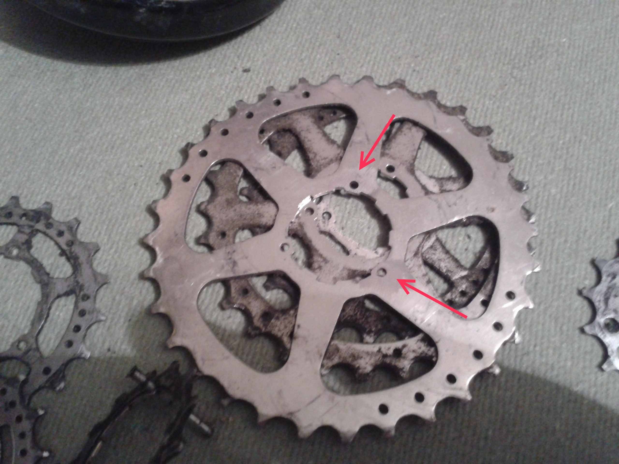

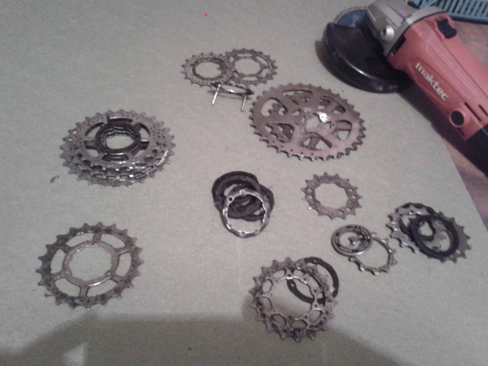

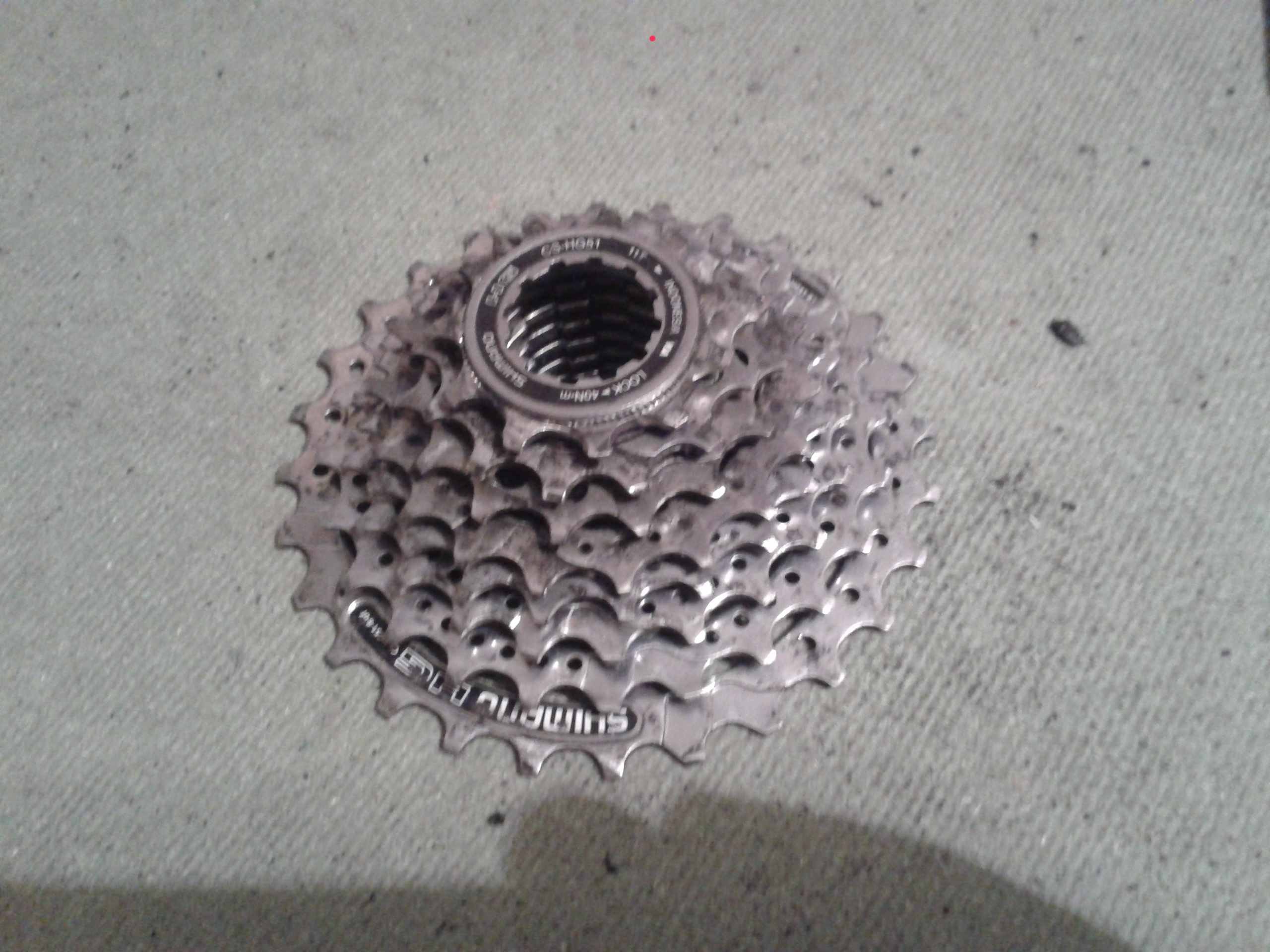

Separatysta Napisano 18 Lutego 2020 Napisano 18 Lutego 2020 (edytowane) Witam Taki temacik jak na fotkach.Aby rozmontować kasete wystarczy zeszlifować zakute dwa piny na ostatniej największej koronce.I wybić je, a raczej wypchnąć.Nie widze potrzeby zaklepywać tego z powrotem ponieważ piny mają łebki które blokuje ostatnia najmniejsza koronka. A same koła blokuje bębenek. Przy okazji można łatwo szlifierką kątową poprawić skośne zęby. Miałem kilka kaset jeżdżonych głownie 678 a ja śmigam najczęściej 456, można poprzekładać blaty. Niestety nietestowane, na własną odpowiedzialność.Chociaż przy stalowym bębenku nic się nie powinno dziać. Edytowane 18 Lutego 2020 przez Separatysta Cytuj

Separatysta Napisano 18 Lutego 2020 Autor Napisano 18 Lutego 2020 (edytowane) Widziałem to kiedyś, dokładnie to miałem na myśli. Mając poszczególne blaty w ręku można je oszlifować kątówką na grubej tarczy w moment. A czasami niestety jedna koronka skacze i szkoda kasete wywalać z tego powodu Edytowane 18 Lutego 2020 przez Separatysta Cytuj

Separatysta Napisano 19 Lutego 2020 Autor Napisano 19 Lutego 2020 (edytowane) Tak po prawdzie to rozwalenie 4 kaset i poskładanie z co lepszych koronek 2 sprawnych kaset zajęło niewiele więcej czasu niż założenie tego wątku. Rozwalenie jednej kasety to ok 2 minuty Czy się opłaca czy nie to nie ma znaczenia, ponieważ tutaj dużo ważniejsza jest potrzeba podrutowania i postawa proeko. Odnośnie szlifowania poprawiane były tylko blaty nr 6 To ma być druciarstwo więc nie ma takiej opcji żebym to szlifował kamieniem, w ogóle nie zaklepałem tych pinów ma działać i tyle Edytowane 19 Lutego 2020 przez Separatysta Cytuj
