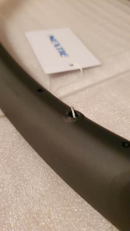

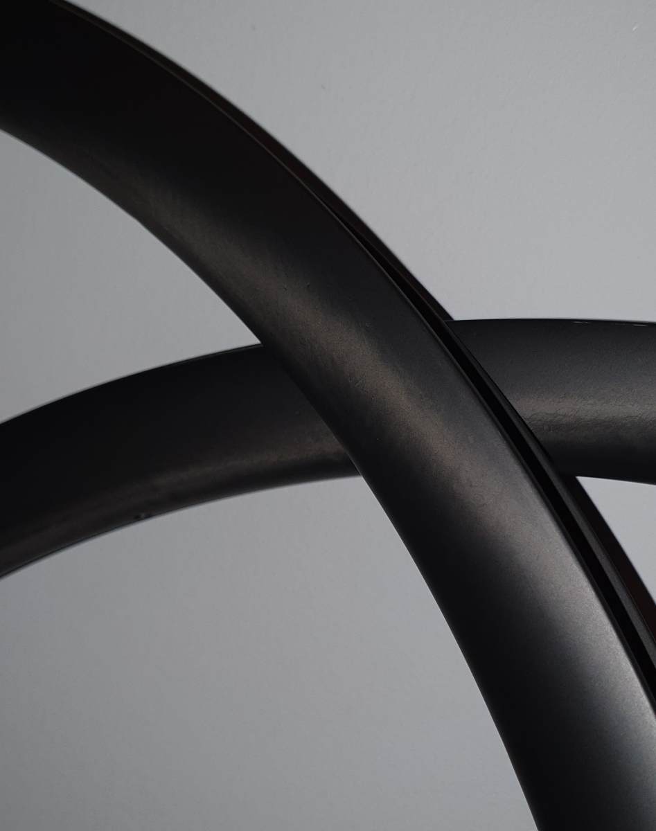

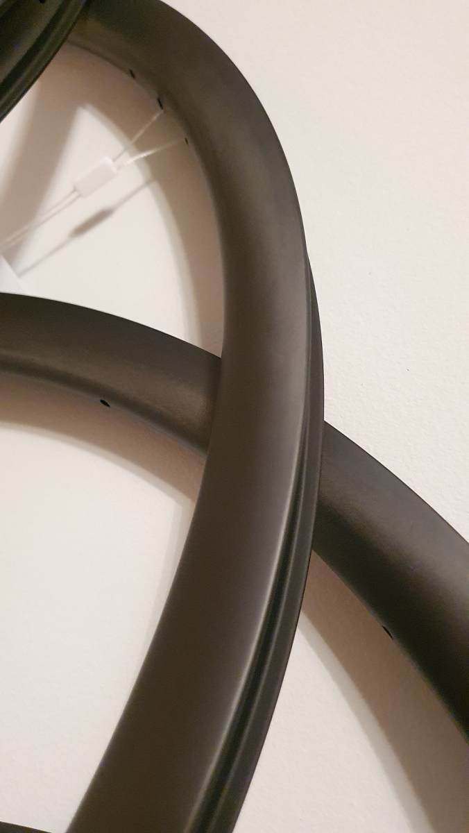

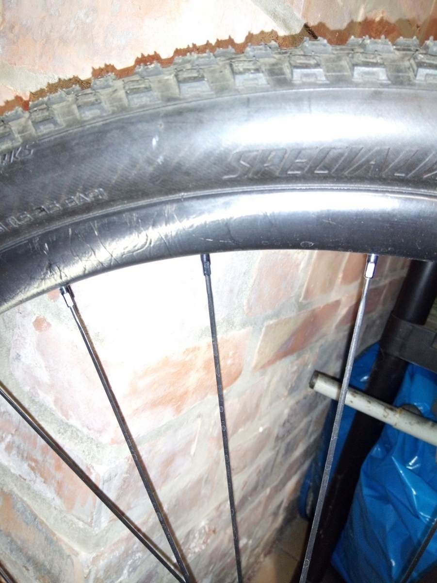

TheJW  Jak widzisz na zdjęciach te moje no limited mają takie smugi i jakby rysy w karbonie. Nie jest to czysty mat lub czysty połysk. Po prostu tak było. Roval to czysty mat. Generalnie wizualnie widać różnicę w wysokości i masywności obręczy. Nie mierzyłem ale ta Rovala jest znacznie większa niż no limited. No limited 1260 g Roval 1400 g.
Nie wiedziałem, że NoLimited oferuje koła bez naklejek/kalkomanii. I patrząc na to, jak wygląda Twoja obręcz - nie powinni tego robić. :D Materiałoznawcą nie jestem, ale moim zdaniem taki efekt powstał przez zmarszczenie wierzchniej warstwy włókna w czasie obróbki cieplnej (nie wiem, jak to się fachowo nazywa w przypadku wygrzewania form do komponentów karbonowych).
Rovale wyglądają jak standardowe UD. Te od Nextie powiedziałbym, że są jeszcze bardziej jednolite i matowe, ale struktura ta sama.

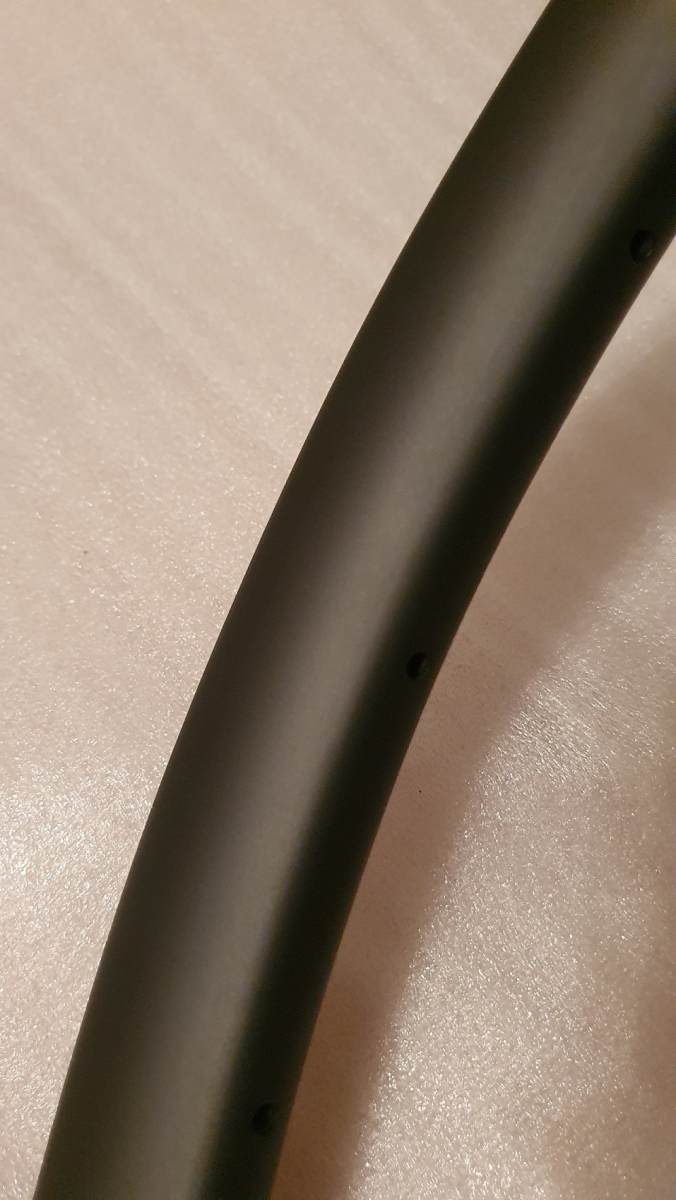

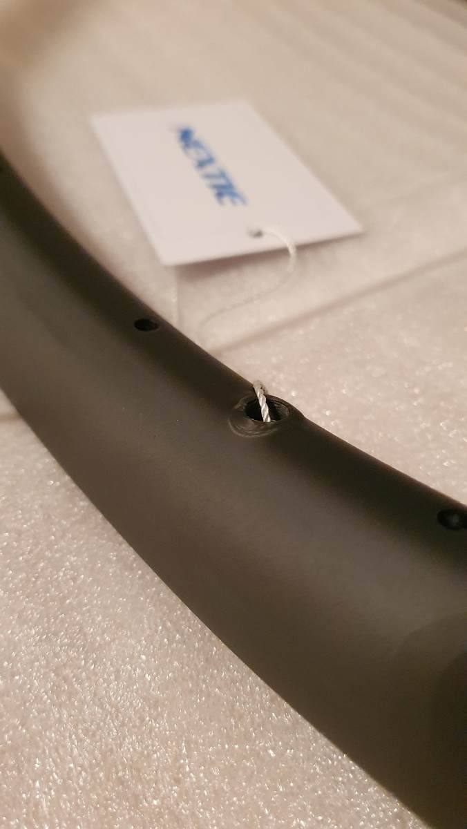

Zdjęcia z telefonu, pierwsze z lampą błyskową, pozostałe w świetle żarówek LED o ciepłej barwie:
nxt2.thumb.jpg.1f360dabb95cabede7a92e5e02a41f2d.jpgnxt3.thumb.jpg.a1bcc951219f049f105cd4403529080e.jpg
nxt4.thumb.jpg.95ccb07c6ccefda3fb571c6a45127a7f.jpgnxt1.thumb.jpg.8b3190d782d7c9af0e1d2e13f1a98076.jpg
Od razu wyjaśniam. W momencie zamówienia kół z no limited wyraźnie prosiłem o brak napisów i naklejek. Każdy ma swoje preferencje wzrokowe. Ja jestem estetą a na rowerze nie cierpię żadnych napisów. Podobnie z amorów usunąłem naklejki. W galerii no limited ma np. specialised s-worksa z kołami no limited z wielkimi białymi napisami na obręczach. S-works i koła no limited ? - raz, że to trochę dziwne bo jak ktoś nawet zamówił samą ramę s-worksa za bardzo duże pieniądze to może sobie kupić topowe Rovale do niej. Jak już ma cały rower s-works to on ma topowe koła karbonowe i po prostu nie ma potrzeby zmieniać. No chyba, ze ktoś potrzebuje drugi komplet - to tak. W każdym razie efekt wizualny jest be.
Ja nawet ostatnio pytałem w dt swiss bezpośrednio czy można u nich zamówić koła z czystymi obręczami bez malowania - panie, gdzie tam, specjalne malowanie na gorąco nie usuwalne. Kupujesz i walisz po gałach dt swiss każdemu. Jak spróbujesz usunąć malowanie - zaznaczyli od razu tracisz gwarancję - napisali tak jakbym był jakimś idiotą i chciał usuwać malowanie papierem ściernym!.
Akurat wszystkie Rovale mają obecnie naklejki, ze swoich je usunąłem. Do jazdy naklejki i napisy nie są potrzebne. Ale jak kto lubi. Natomiast jaki to karbon i czy ma wady materiałowe itp z no limited po prostu nie wiem. Toczy się - toczy, jeździ - jeździ. Przy mojej jeździe rekreacyjnej są to fajne koła i tyle. Oczywiście jak ktoś jest poważnym zawodnikiem amatorem lub zawodowcem to będzie pewnie miał zupełnie inne odczucia.
Jak ktoś ma poważne pojęcie o karbonie i tym moim efekcie wizualnym to niech napisze. Co to, dlaczego itd? Nie zaszkodzi poszerzyć wiedzy.
Twoje obręcze wyglądają naprawdę bardzo ładnie i z pewnością Twoje koła wzrokowo będą wyglądać super. Co do jazdy sam ocenisz.

Naklejki mają ten plus, że można je w każdej chwili zerwać. I mówiąc szczerze trochę dziwi mnie, że koła Rovala są po prostu oklejone z zewnątrz, że nie jest to zalakierowany napis. Ale może wzięli pod uwagę takich nabywców jak Ty! :)
siejak1 Btlos - nie znalazłem w ich wyszukiwarce tak od razu. Potem już tak. Oczywiście mają i takie.
Odnośnie Rovali - takiej odpowiedzi mi udzielili po kontakcie ze specem tam gdzie kupowałem rowery. Na youtube / sprint-rowery jest epic s-works z tymi kołami. Ktoś tam nawet pyta o rodzaj oznaczenia na obręczach. odpowiedzieli, że naklejka. Mieli rower przez oczami. Jak mnie sieknie to zamówię - a zamówię wówczas jak będę miał potwierdzenie, ze naklejka do usunięcia. Wówczas wrzucę fotkę jak to na żywo wygląda.

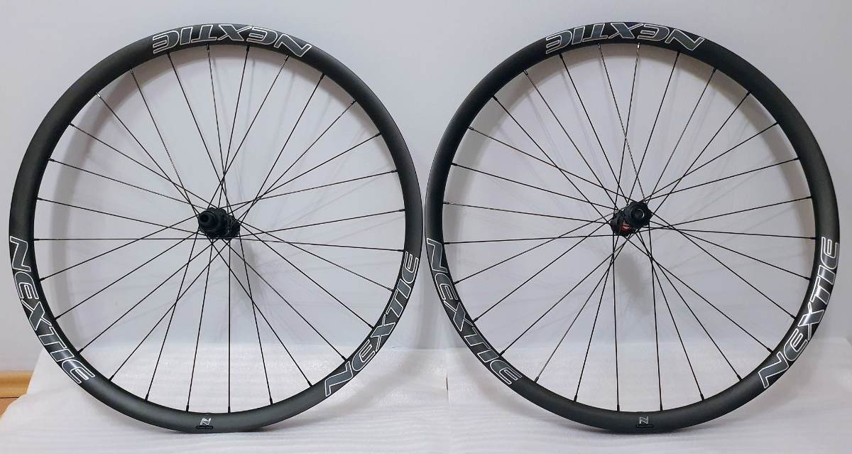

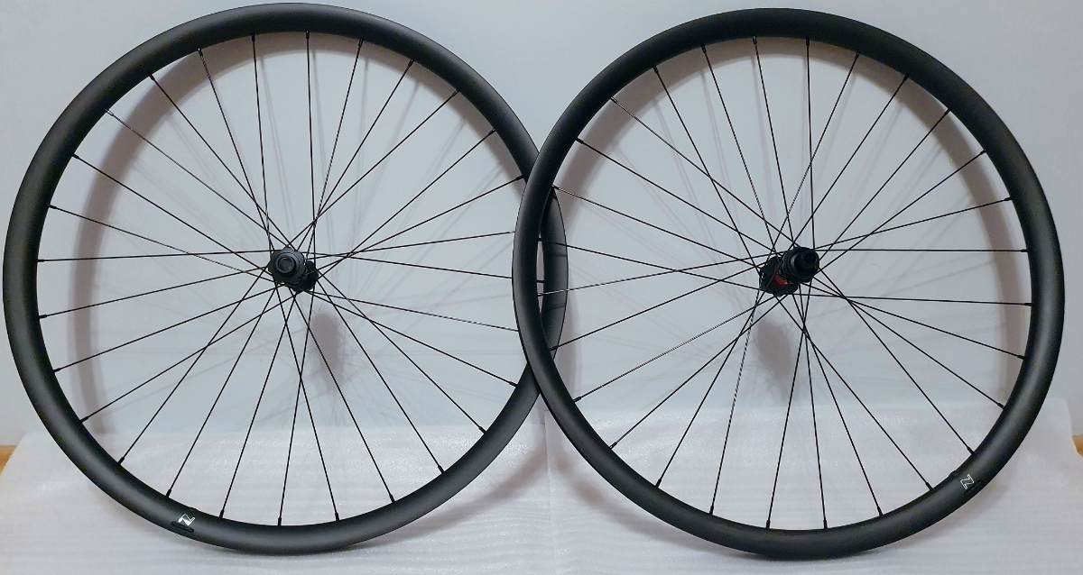

No dobra, koła poskładane, mam nadzieję, że to będzie koniec tego tematu... :D
Finalna specyfikacja wygląda następująco:
- obręcze: Nextie Ultralight 32mm (NXT29UL32) - szer. zewn. 32mm, wewn. 27mm, wysokość 28 mm, 28 otworów, waga: 320g, wykończenie UD matowe - obręcze są naprawdę dobrej jakości, trzymają wymiary i są równe.
- piasty: DT Swiss 240 EXP - straight pull, boost, Center Lock, ratchet 36t, bębenek SRAM XD
- szprychy: Sapim Race - czarne, SP
- nyple: Sapim Polyax - czarne
- taśma: DT Swiss - 29mm
Waga kompletu (z taśmą): 1364g / przód: 637, tył: 727
Koła wyglądają na dobrze zaplecione, chociaż to właśnie z tego elementu całej "układanki" jestem najmniej zadowolony. W Dandy Horse nie postarali się o ustawienie napisu na piaście w stronę wentyla, chociaż wyraźnie ich o to poprosiłem (tak, zwracam uwagę na takie detale), a jest to normą nawet w tańszych kołach systemowych i świadczy o klasie zaplatacza. Do tego koła oddali mi z zarysowaną obręczą, nieoczyszczone z warsztatowych smarów i olejów - słabo, biorąc pod uwagę, ile sobie policzyli za ich zbudowanie. Nie podali również długości użytych szprych, więc w razie awarii na wyjeździe będzie kombinacja. No i do tego nie dotrzymali umówionego miesiąc wcześniej terminu (to akurat nie był wielki problem, ale też daje jakiś pogląd). A tak ich chwaliłem... ;)
Właściwości jezdne jeszcze nie sprawdzone, chociaż nie mogę się już doczekać. Jedyne, co z nimi na razie robiłem, to oklejenie naklejkami, które dostałem w zestawie. Zobaczę, jak to będzie wyglądać na rowerze i najwyżej zerwę. Próbowałem też założyć wentyle, ale okazało się, że te które mam są sporo za krótkie. Będę musiał kupić jakieś inne, tylko za cholerę nie wiem, jak producenci liczą ich długość (czy ze stopką, czy bez itd.).
"Surowe" obręcze (no prawie, z małymi naklejkami przy wentylach):
A tu efekt wyklejanek. Przy okazji trzeba było sobie geometrię przypomnieć: ;)
W sumie nie wiem, która wersja lepsza. Na szczęście to nie zalakierowana kalkomania, więc w każdej chwili można usunąć.
Aha...całkowity koszt budowy nieznacznie przekroczył 4000 zł.

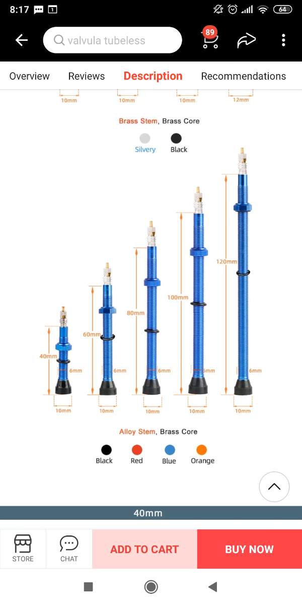

7 godzin temu, CoolBreezeOne napisał:

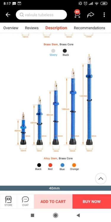

Nie wiem jak inni producenci, ale ci sprzedający na Ali liczą długość wentyli tak:
Tutaj Accent:
https://velo.pl/sites/default/files/products/wentyl_dowymiarow_0_0.jpg
I bądź człowieku mądry. :D
Ale faktycznie, jak patrzę w sieci, to większość podaje wymiary tak jak na załączonym przez Ciebie screenie.

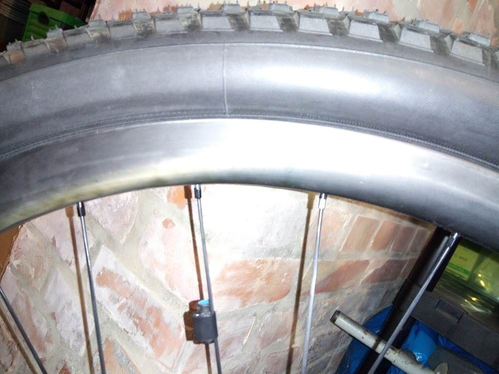

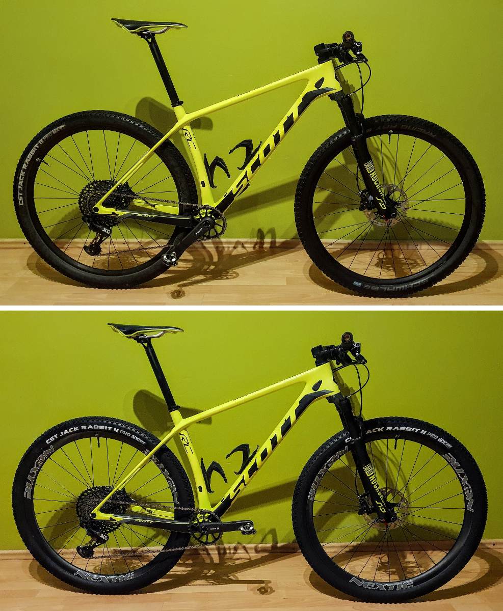

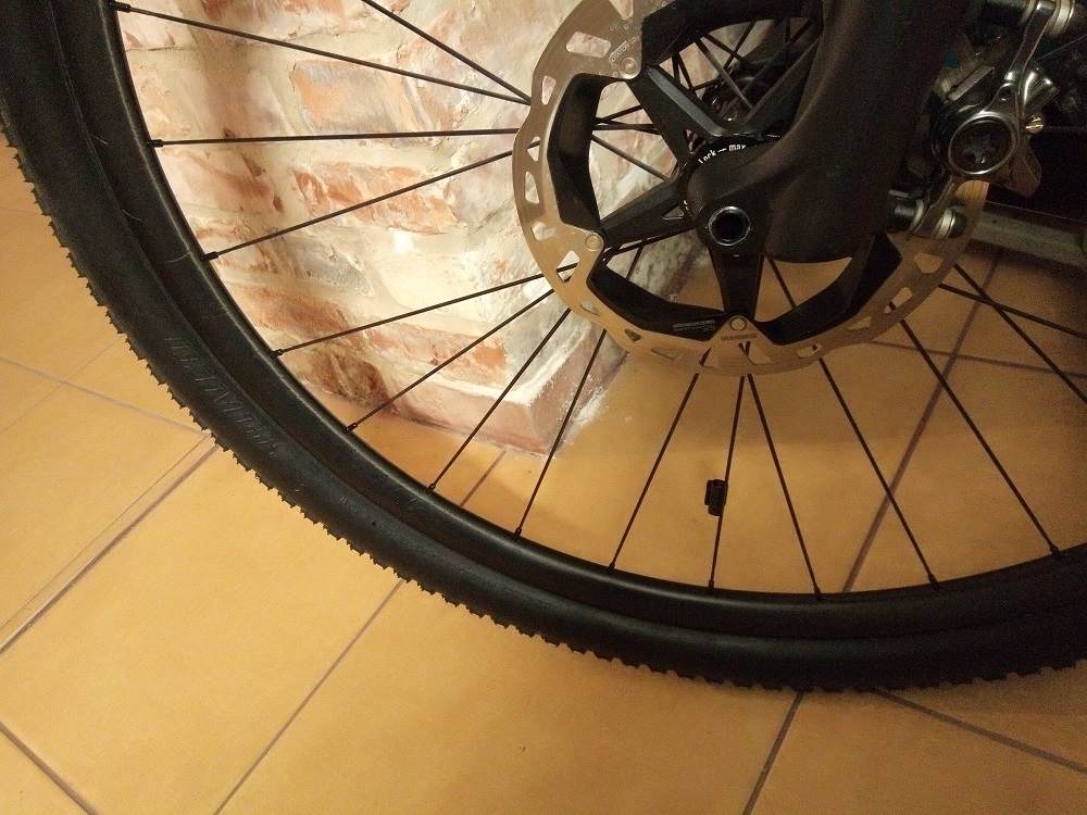

Rower w końcu zaczął jakoś wyglądać. Po założeniu opon naklejone na obręcze napisy nie walą aż tak bardzo w oczy, chyba zostaną.
Rower schudł o 500g. Dodatkowe ~100g odejdzie po zmianie tarcz na CL (adaptery trochę ważą).
W ostatniej chwili podjąłem decyzję o założeniu opon CST Jack Rabbit II Pro w wersji EPS zamiast kupionych wcześniej SF. Na szczęście jeden z warszawskich sklepów miał je na miejscu. Odbiło się to oczywiście na wadze - EPS jest o 115g cięższa. Mogłem więc łatwo zbić następne 230g, ale uznałem, że SF są zbyt papierowe i nie będzie chciało mi się ich zmieniać jadąc w góry. ;)
Wygląda to tak ("przed" na górze, "po" na dole):
Odkleją się i tak... :P Nakleiłem Nextie, bo takie mi przysłali z...Nextie. ;) Jakbym zamawiał na Ali, to pewnie dostałbym komplet naklejek DT Swiss, Enve, Roval i Ligthweight - do wyboru w zależności od rangi wyścigu. :D
