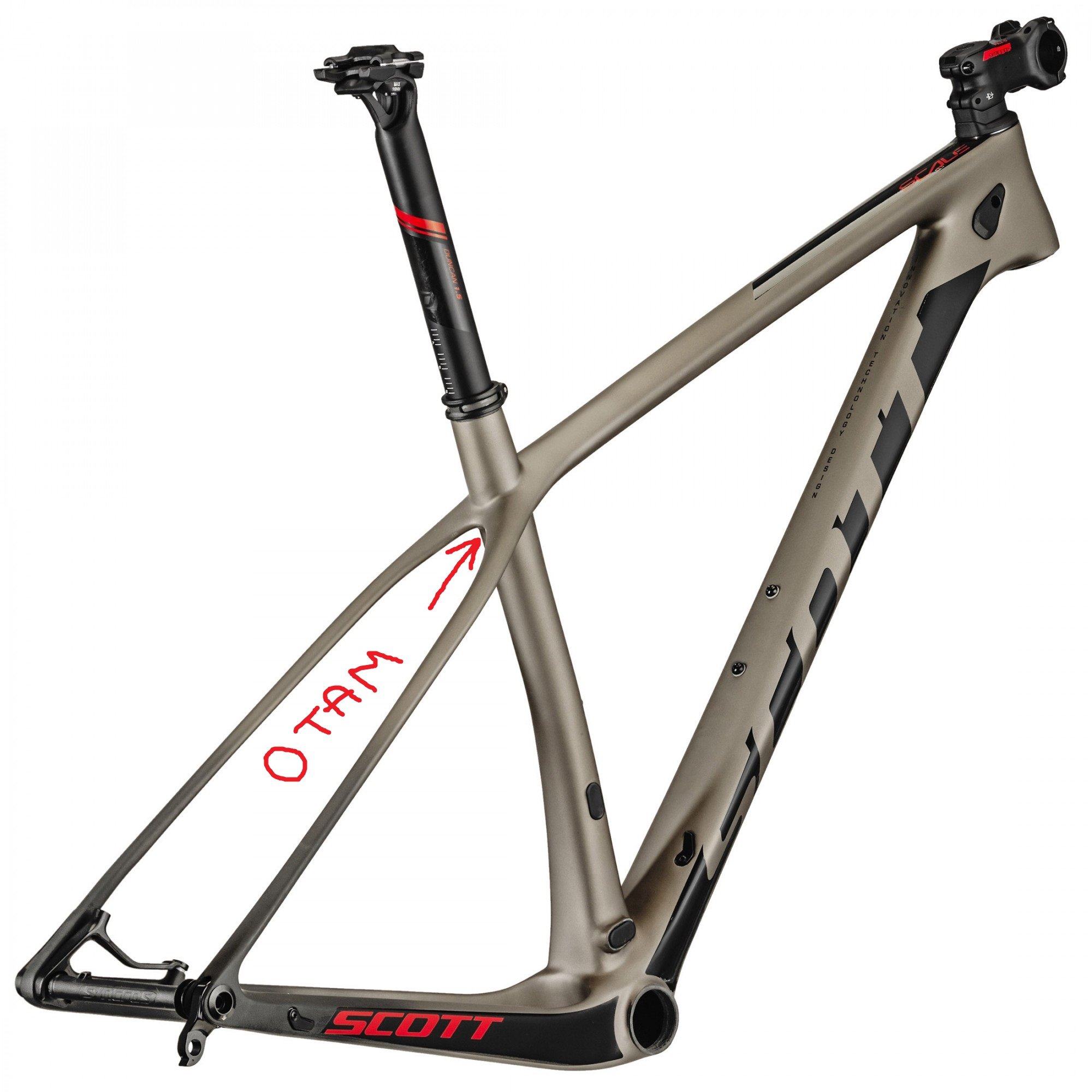

TheJW Napisano 18 Marca 2020 Autor Napisano 18 Marca 2020 No to się na razie nie mam co zastanawiać nad kołami. Rozebrałem rower i znalazłem pęknięcie ramy! A właśnie. Te koła Syncrosa są na piastach Formula, ale jeszcze nie szukałem, jakich dokładnie. Łożyska w tylnym kole są w stanie agonalnym. A obręcze cholera wie od kogo są - 25mm wewnątrz (24,8), 28,9 zewnątrz, 20mm wysokości. Przód waży 880g, tył 1070g (z taśmą).

some1 Napisano 19 Marca 2020 Napisano 19 Marca 2020 Osie z RWS są identyczne jak w DT, więc może stąd ta teoria. W sumie nie zdziwiło by mnie, gdyby w różnych rocznikach składali te koła na różnych częściach. Rama na gwarancji? Gdzie puściło?
TheJW Napisano 19 Marca 2020 Autor Napisano 19 Marca 2020 3 minuty temu, some1 napisał: W sumie nie zdziwiło by mnie, gdyby w różnych rocznikach składali te koła na różnych częściach. Bardzo prawdopodobnie, bo jak szukałem w sieci informacji o nich, to co roku pojawiały się inne dotyczące chociażby wagi. Puścić na szczęście nie puściło w dosłownym rozumieniu tego słowa, ale widać już rysę - na łączeniu górnych rurek trójkąta z podsiodłówką. Wydaje mi się, że jest coraz większa (widziałem tam coś kiedyś przy myciu, ale uznałem, że to zaschnięty brud). Rama oczywiście na gwarancji, rower kupiony w grudniu 2018. Pytanie tylko, jak teraz działa Scott Polska i czy w ogóle. Jak mi wymienią na tą ramę co wkleiłem wyżej, to będzie niezły festyn z tego roweru, bo teraz jest żółta/fluo i wszystko pod to... Będę dzisiaj dzwonił do sklepu i się dowiadywał. Mam nadzieję, że nie każą mi go składać z powrotem...

Lezia Napisano 19 Marca 2020 Napisano 19 Marca 2020 Czy było jakieś "zdarzenie" , czy rama pękła sama od siebie?
TheJW Napisano 19 Marca 2020 Autor Napisano 19 Marca 2020 Żadnych zdarzeń. Wydaje mi się, że to od przeciążeń w tym miejscu - pracują rurki (Scott chwali się tym systemem SDS2 czy jakoś tak), pracuje podsiodłówka, a pęknięcie jest na ich styku. Mogło powstać już sporo wcześniej, gdy ważyłem 95kg (do limitu wagowego i tak jeszcze spory zapas). Na początku pomyślałem, że to lakier, ale lakier w organoleptycznym teście jest gładki, więc coś się dzieje pod nim.
Lezia Napisano 19 Marca 2020 Napisano 19 Marca 2020 Brak zdarzenia, sztyca za mocno nie wyciągnięta i rama pęka? Ja rozumiem , że ramy teraz robią wycieniowane ale myślałem, że pękające ramy to już przeszłość.
